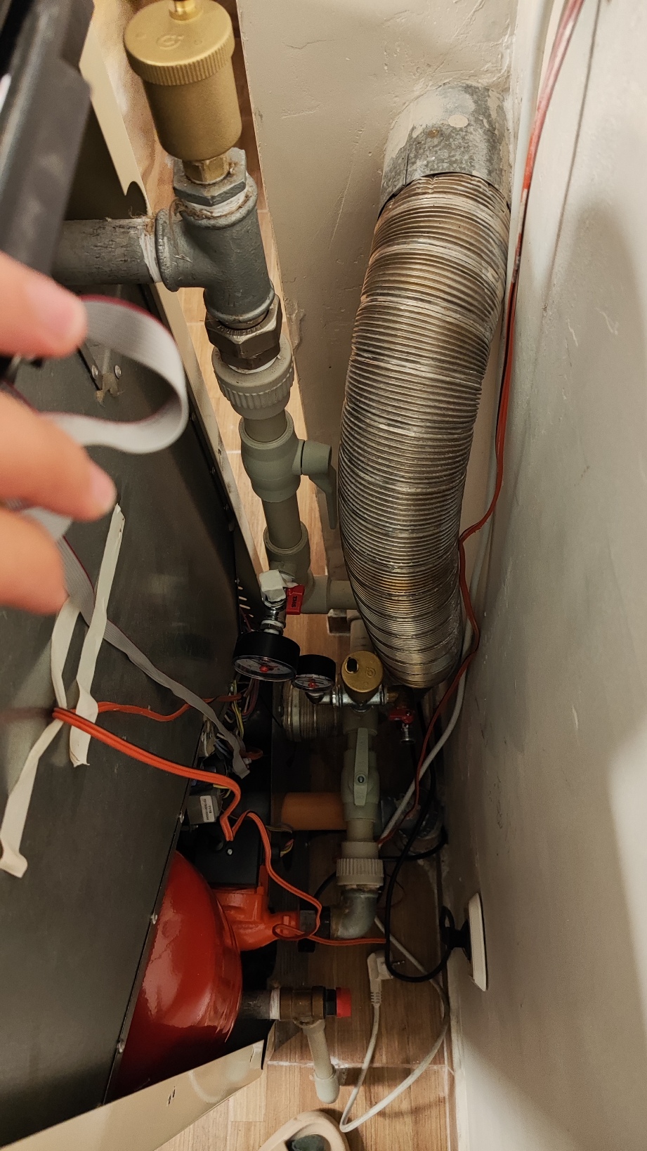

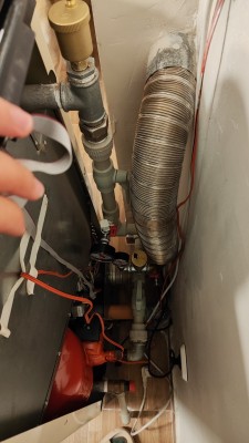

Не. Долу става горе и горе става долу. Посоката остава същата - към камината. Сега клемореда и лостчето за скоростите са долу, а аз искам да са отгоре, стига да има достатъчно място да я завъртя изобщо.
Развий 4те винтчета и завърти пакета на 180 гр. без да пипаш охлюва на помпата.
Точно това смята да направи, стига да има място, както е написал.
ivanovbg - майстор
Казах ти как най лесно ще провериш на 100% за запушване. С камера можеш да видиш само направо през колекторите. В тройника надолу няма как да видиш. Там е по вероятно защото тънката тръба по лесно се прегрява и води до запушването. Наклоните не са важни при принудително движение на водата. Предполагам имаш кола. Такива кривундели има и пак си циркулира.
Помпата може да загрява защото няма циркулация. Принципно водата я охлажда. Шума може също от това да се чува.
Та с две думи - нямаш циркулация.
Николов Н. - специалист
"Ще си остане хоризонтална, мисля да я завъртя на 180 градуса" Явно е грешно написано. Навежда на мисълта,че ще се завърти цялата помпа. При симетрични отвори на болтовете,може да се завърти само статора на двигателя.
чет окт 24, 2024 9:16 amНиколов Н. написа:
Беше ясно още вчера какво иска да направи. Посоката си остава същата.
ср окт 23, 2024 7:54 pmr34c7 написа:
...Посоката остава същата - към камината. Сега клемореда и лостчето за скоростите са долу, а аз искам да са отгоре...
На първо четене изглежда, че решихме проблема. Направихме следното:
1. Разни преработки, за да може да се присъединява помпа за пълнене директно на колекторите
2. Автоматични обезвъздушители навсякъде + гайки-възвратен клапан, благодаря на колегата Трифон Трифонов за съвета даден от него в една друга тема
3. Нова водна помпа 25-60. Просто за всеки случай, нямах намерение да източвам два пъти
4. Нов разширителен съд. Стария беше ПРОБИТ, да се разбира свистеше при надуване с компресор. Не знам дали е възможно през него да смучеше въздух преди...
Най-интересното е, че източихме 88 литра на 1.2 бар, а напълнихме със ~78-80 на 1.4....обезвъздушаването беше тривиално и отне не повече от 5 минути. Проверихме с надуване всички тръби за проходимост - ОК са.
Следва фината настройка.
Благодаря на всички отзовали се!
