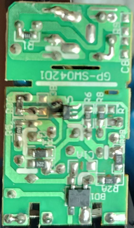

Най-после се доредих до захранването.
Докато се опитвах да измеря напрежението в-у С7, което явно е пулсиращо и цифровия уред само менкаше цифри и пуф-ф-ф R3A светна и прекъсна.
Сложих лупите- емии не му личи на R3A, че е светнал, ама мултимера показа мноо повече от 2,2 ома :?
Обаче отворих следващото зарядно:
PW Spl 5V_1_rs.jpg (83.13 KиБ) Видяна 1238 пъти
Тва е светнало доста повече, че даже и :xplode:
Тука R3A доста по-обезобразен. Чипа 5112М окуцел без един крак, че даже и от пистата стопено. Резисторния бушон и той прекъснал.
Изглежда Q1 се е отушил постоянно или е получил пробив.
Но за сега толкоз по темата.
Може и да няма продължение :?
