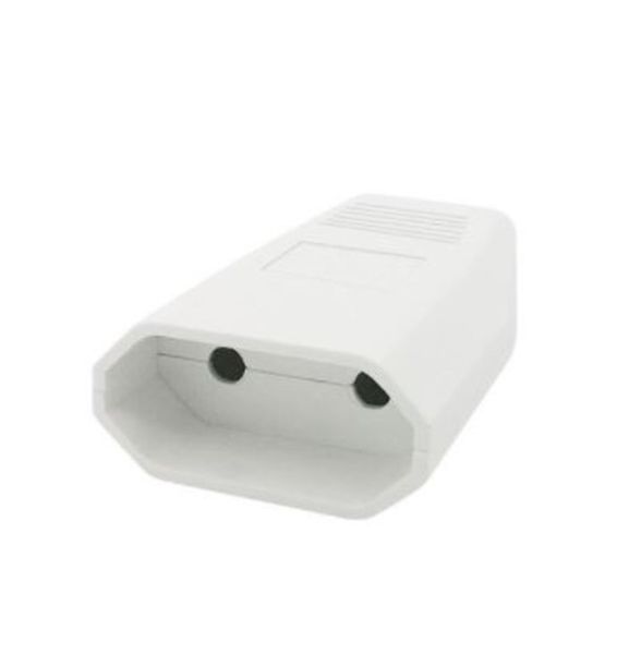

Аз градинска машина (резачка, косачка) със заземяване нямам, за това ползвам 2х1.5 вместо 3х1. По-голямо сечение на проводника при същия външен диаметър и цена.
Аз не знам за удължители на които да пише "за инструменти без заземяване".
Не случайно всичките ти тези инструменти са с щепсели Шуко. Дори да нямат защитни пластини. :)
Просто производителите спазват стандарти и на никой от тях дори не му е хрумвало че някой ще използва двужилен удължител.
Нещо което не би трябвало да съществува, освен ако не е със специални конектори.
Примерно контакта на удължителя да е като на картинката по-долу - да не можеш да натикаш Шуко.
Удължителите ТРЯБВА да са универсални, стандартни и БЕЗОПАСНИ.
Щото утре ще забравиш че е двойка и ще шибнеш на него ... някоя водна помпа.
Или по-лошото - някой друг ще го направи, предполагайки че е стандартен и истински.
Та никаква икономия няма в това.

Виж си линка дето си дал. Просто гнездото има допълнителен издатък, който не позволява да включиш стандартен шуко щепсл със заземителни пластини.
чет фев 06, 2025 11:29 pmiliya_i написа:
Просто гнездото има допълнителен издатък, който не позволява да включиш станда.тен шуко щепсл със заземителни пластини.
Ся трябва ли да се цитирам? :)
Просто тоя ми беше под ръка за картинката. От този с ИЗРАСТЪКА не намерих на първо четене.
Но дори и този вариант не ми харесва - ясно защо. Не е е универсален.
За други случаи ще трябва да имаш трижилен и икономията отива по дяволите.
Относно теглото - HO5RR-F 2х1,5 тежи 100 грама на метър а 3х1,5 тежи 125 грама на метър.
Или 250 грама е по-тежък за 10 метра. Разликата в диаметрите е около ЦЯЛ милиметър.
Е, разликата в цената е осезателна - около левче на метър. :-D
Това за мен не е никаква икономия, ама всеки сам си знае.
