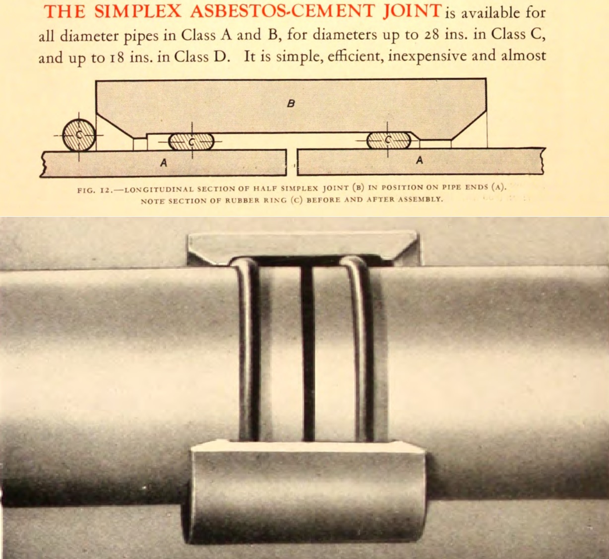

... за водопроводи и сме ползвали двойните муфи. При това във водопровода водата е напорна.
По време ОНО главните водопроводи бяха изградени от етернитови тръби. И на много места още са такива.
При тях единия тип на връзка е точно такава "двойна" муфа от етернит.
Тогава се наричаше връзка СИМПЛЕКС (SIMPELEX).
На картинките се вижда устройството и - етернитова муфа със скосени вътрешни краища и засечки.
Плюс два дебели, гумени О-пръстена. На самите тръби двата края бяха с намален външен диаметър.

zz_stefanov - майстор
Това е друго. При отходната канализация се разчита на свободното изтичане и ръбове, които са напречни на посоката на движение на кашата не са желателни.
Иначе още си спомням как се монтира етернитова муфа - с два лоста забити в земята :)
