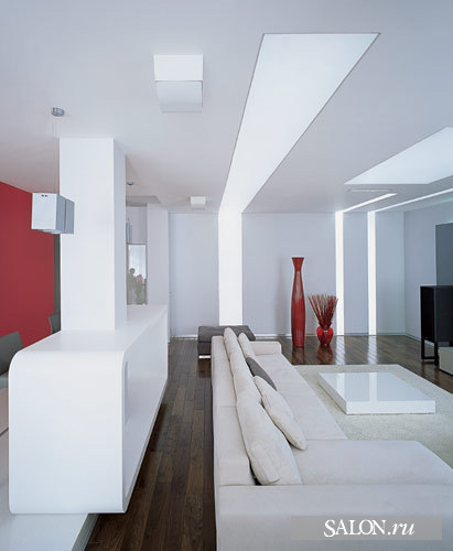

Иначе идглежда супер и смятам да си го направя у нас..

zliabili написа:
Въпросният улей исках да си го направя в мойта стая,но вече направих една фигура.Когато стане готова ще кача снимките,но със сигурност ще си направя улей-лента в хола.За хола си мисля да е поне 20см,че ще е добре все пак да свети.Но нещо не мога да си представя как ще изглежда незтворен улея(като се виждат лампите),а и другия ми въпрос е има ли нещо такова,че лум лампи не са за предпочитане защото трептят :? :roll: :-D .А какво ще кажете за неоновата светлина(цена,размери) :roll:
Идеята е лампите въобще да не се виждат. Колкото до трептенето, то се елиминира със електронен баласт - китайски 4.70 лв. за 36 w. Ако питаш мен, по-добре е улея да не надвишава 15 см. ширина.Неона се прави по поръчка и е около 20-30 лв. линейния метър.
GeorgiRadevDu - специалист
Пичове, от опит знам ,че през матовата повърхност светлината не трепти.
Точно за това съм писъл - поликарбон, матово стъкло или нещо друго.
Относно визията- без "стъкло" според мен стои като съндък , особенно
ако е отвора по-голям от 6-7 см и то при условие ,че се гледа от далеч.
От гледна точка ремонт и обслужване - по-добре е без "стъкло",защото
ми се е налагало да счупя матово стъкло , и за по-лесен монтаж и разсейване на светлината сложих поликарбон.
А за третият вариянт наистина ми дойде на ум докато пишех.
Разни хора -разни идеали и всеки знае себе си.Изборите оставам на вас.

нещо такова мисля да си направя в хола,но още не съм свършил с другата стая и затова ще наблюдавам предложенията ви.Но бихте ли ми казали колко трябва да е дълбок улея?
pesho - специалист
Е,това е съвсем различно от първата снимка.И лесно да изпълнение.Няма нищо за питане-просто взимаш и го правиш...Но пак "опънати" работи..
Трябва да събереш всички карантии на осветлението и поне 5-10 см за
разсейване на светлината.
Гледай БТВ тази сутрин , точно зад Бареков, син улей обкантен с АЛ профили.
