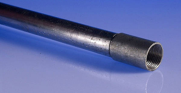

Ето и някои елементи за индустриално...
Хубаво е че и в България вече има всичко, само дето цените са уникални... :?
steel conduit.jpg (18.21 KиБ) Видяна 2449 пъти
4way box.jpg (7.33 KиБ) Видяна 2449 пъти
steel box.jpg (10.42 KиБ) Видяна 2449 пъти
