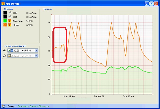

pavelari - майстор
kpacи написа:
Пусни една графика да видим как изглежда твоята.
Ето за два дни - днес и вчера.... ограденото от вчера е проблем - в едната термопомпа
