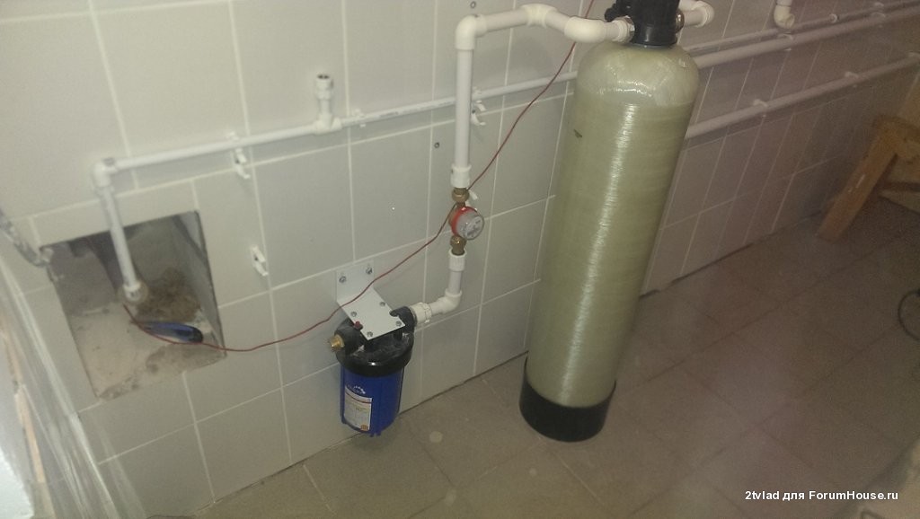

25 см е филтъра който ползвам. Другият по малък в Практикер е 12 см.
Смолата за какво ще помогне ? Ще филтрира варовика ?
шоп - майстор
филтрите на драгозов са добри, но наистина дебита през тях е ограничен. 2 литра на минута е много ограничаващо.
Подготвил съм една неруждаема канта от кока кола за да си направя самоделен филтър с йонообменна смола.

Значи дебита преди хидрофора е 10 л/м. Което е добре. Или 0,5 бара.
Пералнята и бойлера до този момент работеха много трудно, да не казвам че пералнята я пълнех с прах в барабана директно, а бойлера едвам пускаше топла вода при тия 10 л/м. И всичко това на цената на около 2 лева а кубик ! Нито се хлорира нито нищо.
Та сега с тия 3 бара налягане което направо жули е идела-пертов и не го пипам за нищо на света. Вече ми е по кеф да се къпя в старата баня на вилата отколкото в София в модерната ..........
Тия 2 л/м направо ще спре дебита през Бойлера и пералнята. И за варовика мисля системите са по сложни и скъпи.......

За пред бойлера и пералнята става, след хидрофора няма да ти свърши работа. Най-добре насипна смола, няма оправия с това. Аз след Нова година ще имам едни домашни системи за омекотяване, но са скъпи.
шоп - майстор
Драгозов, 25 литра йонообменна смола дали ще ми стигнат за година при среден разход 500 литра на денонощие?
dragozow - майстор
Честно казано не знам.

Драгозов дай инфо за тези системи за омекотяване- дали са надеждни, дебит, картинка, цена и тнт. Тия смоли не са ми ясни, но омекотяването ме заинтригува, защото водата е много варовита и скапва и бойлера и пералнята и всичко.
Така и не разбрах какво филтрира смолата ? :?

шоп - майстор
Идея за самоделен филтър за омекотяване на вода. Принципа е като при бойлерите- къса и дълга тръба. Водата преминава през целият слой ( около метър) Водомера е контролен, защото смолата е желателно да се сменя веднъж годишно или на 100000-150000 литра вода.
