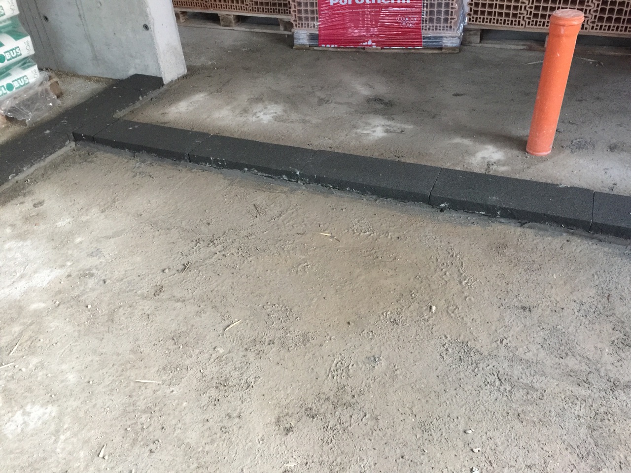

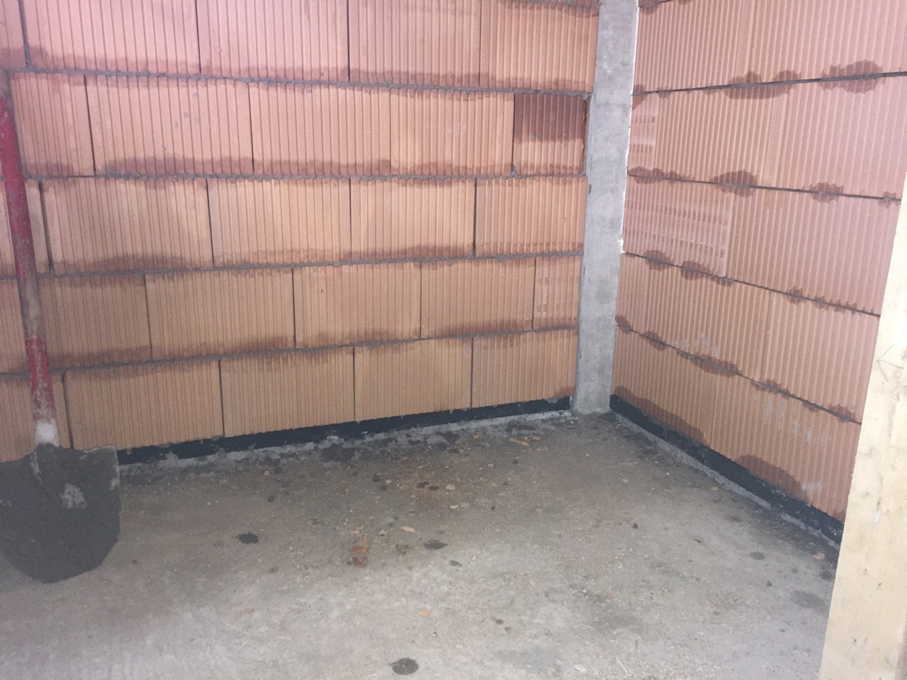

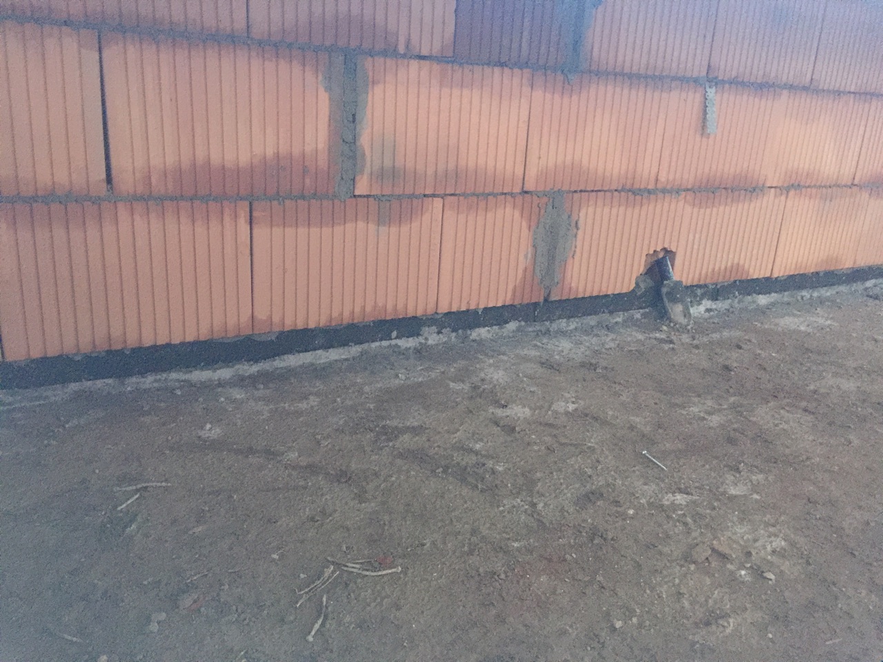

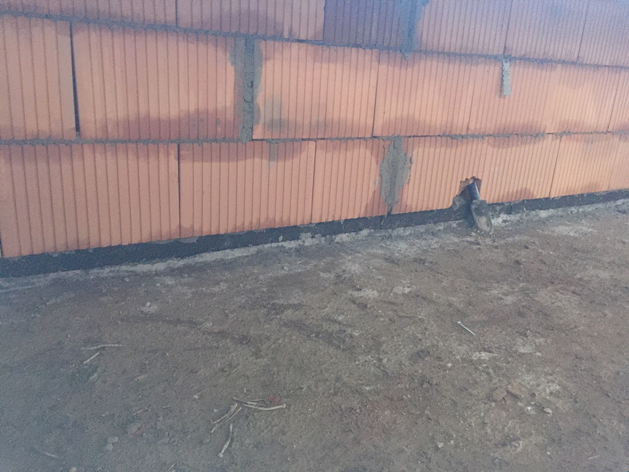

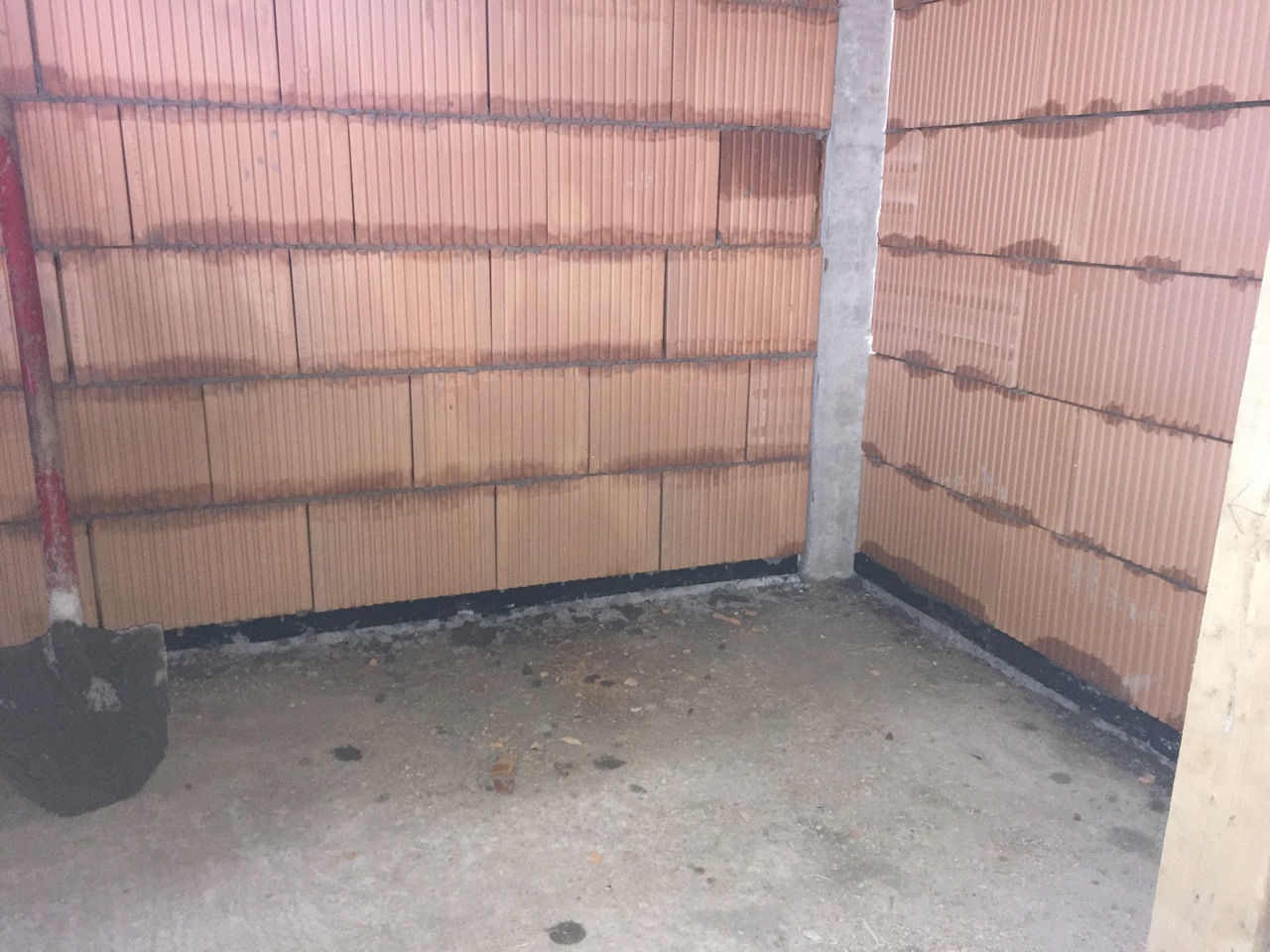

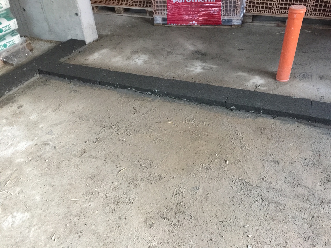

Ето нагледно как правя варианта с подложка от пеностъкло foamglas под зидарията. За целия етаж от 130 м2 пеностъклото струваше 650 лв. Не вярвам че тази инвестиция ще ми се изплати в близките 15-20 и повече години, но исках да сложа някаква топлоизолация, която да не е итонг :)
Дано не се разпадне на прах :)

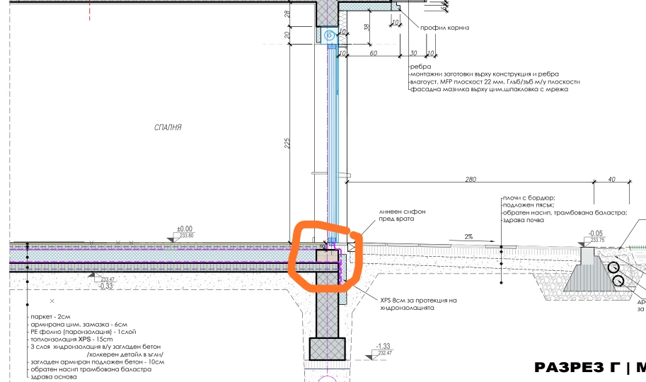

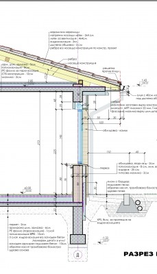

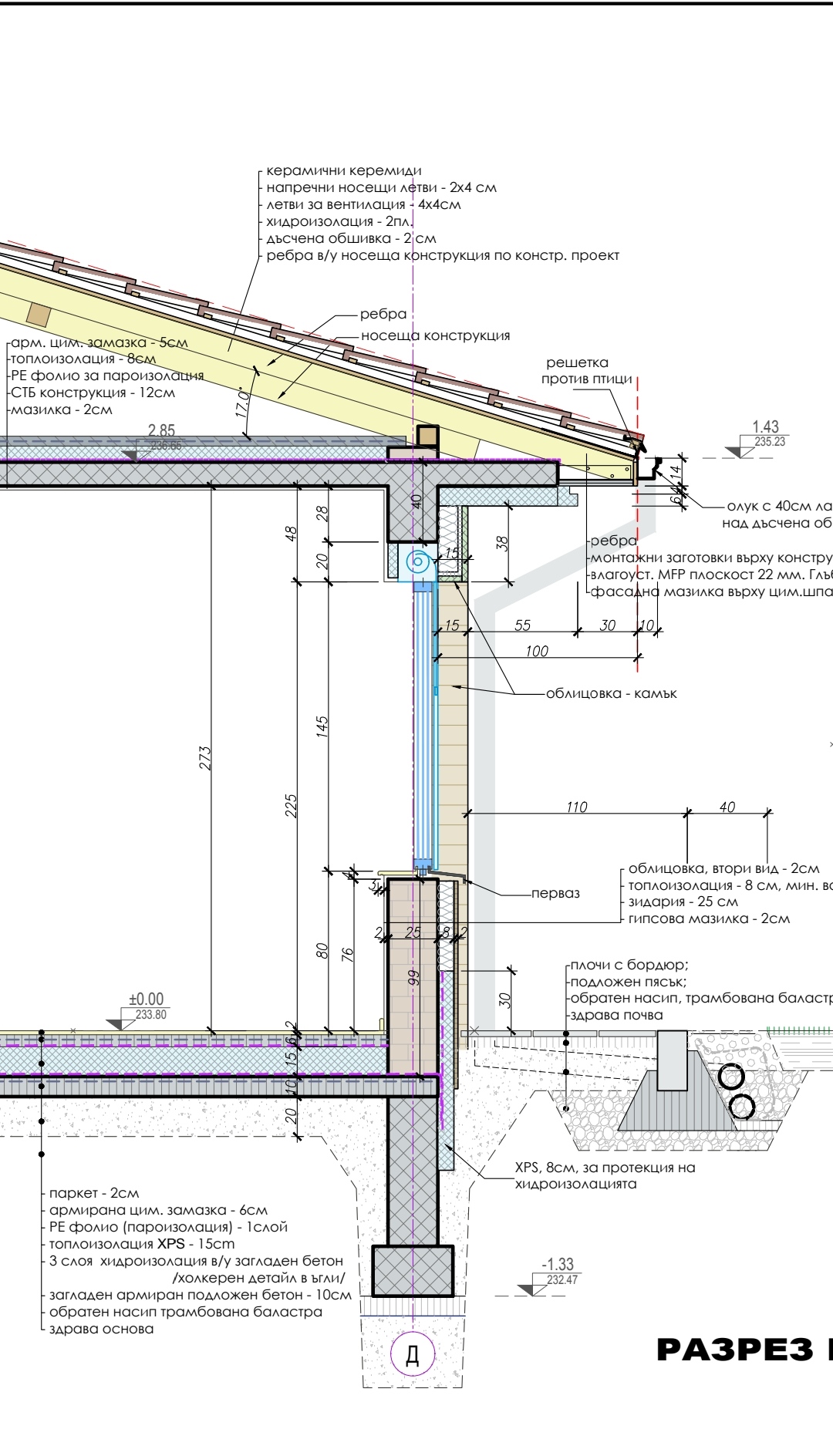

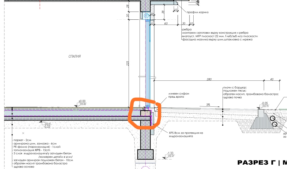

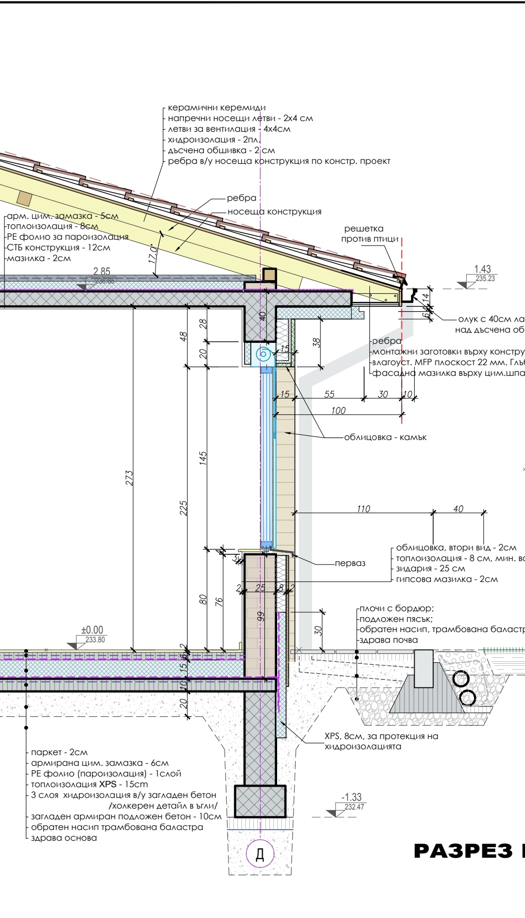

Интересно.. Не съм видял, че се намира пеностъкло вече. Повдигам темата понеже ми предстоят основите и имам подобен детайл за изпълнение, тъй като кота нула ми е на терен и реално първия ред тухли върху плочата ми се получава "погребан"между изолация и под ниво терен. В общи линии имам няколко варианта. 1.Тухла, както си е планирано в разрезите
2. Бетонен борд до нивото на терена
3. Полистирол бетонни блокчета на polybet.
Та мисля си каква плътност ми трябва, ако избера polybet.. :?
naster - майстор
Първият вариант изглежда най-добър. С уточнение - хпс да покрие тухлата почти до нивото на дограмата. За полибет не знам как ще се монтира дограма в/у него директно, а за бетонен борд ми се струва, че ще обезмисли 15-те см хпс в/у бетоновата настилка.
nelina_london - специалист
И при нас дограмата идва наравно с външните пътечки .Използвахме Yyong D700,обработен с мазана хидроизолация на Церезит.
За здравината нямам съмнения,много трудно се реже.Дано обработен така,да не пие вода.
С уточнението,че е направено както naster съветва-покрито с фибран и дренажна мембрана до нивото на подложния профил на дограмата.

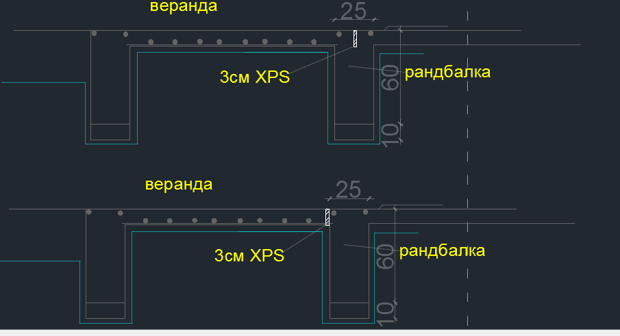

Здравейте, имам много голяма веранда на обща плоча с основната... искам да намаля термомоста поне малко..
Мисля за 3-4см XPS по оста на рандбала или преди него, но тогва няма да държи плочата на верандата...
nikolov333 - майстор
Руснаците го правят с ХПС пред рандбалката, но не на цяла ивица, а с прекъсвания и бетон между тях.. ХПС-а го зарязват където минава армировката..

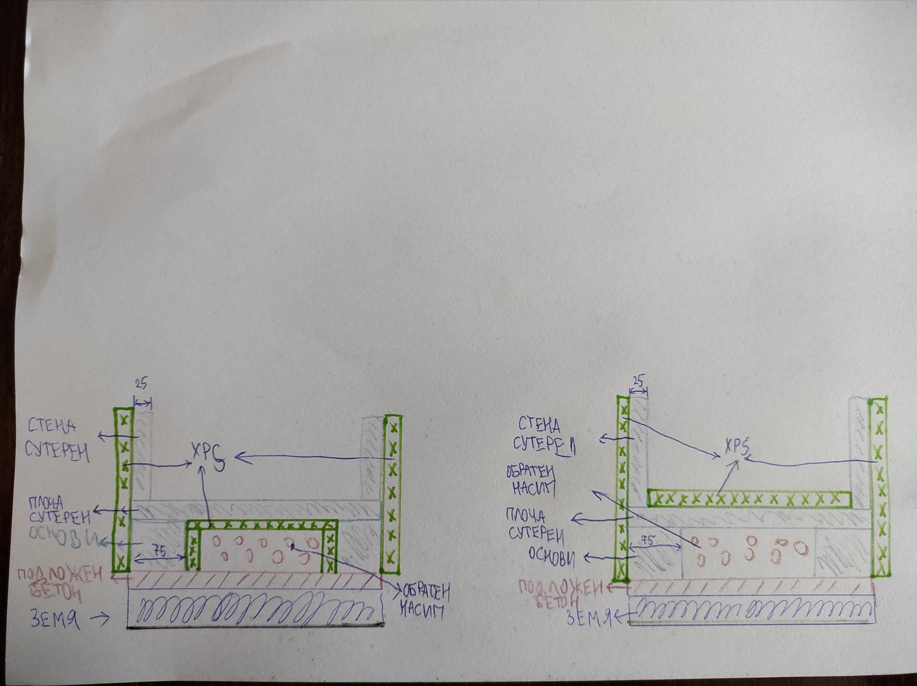

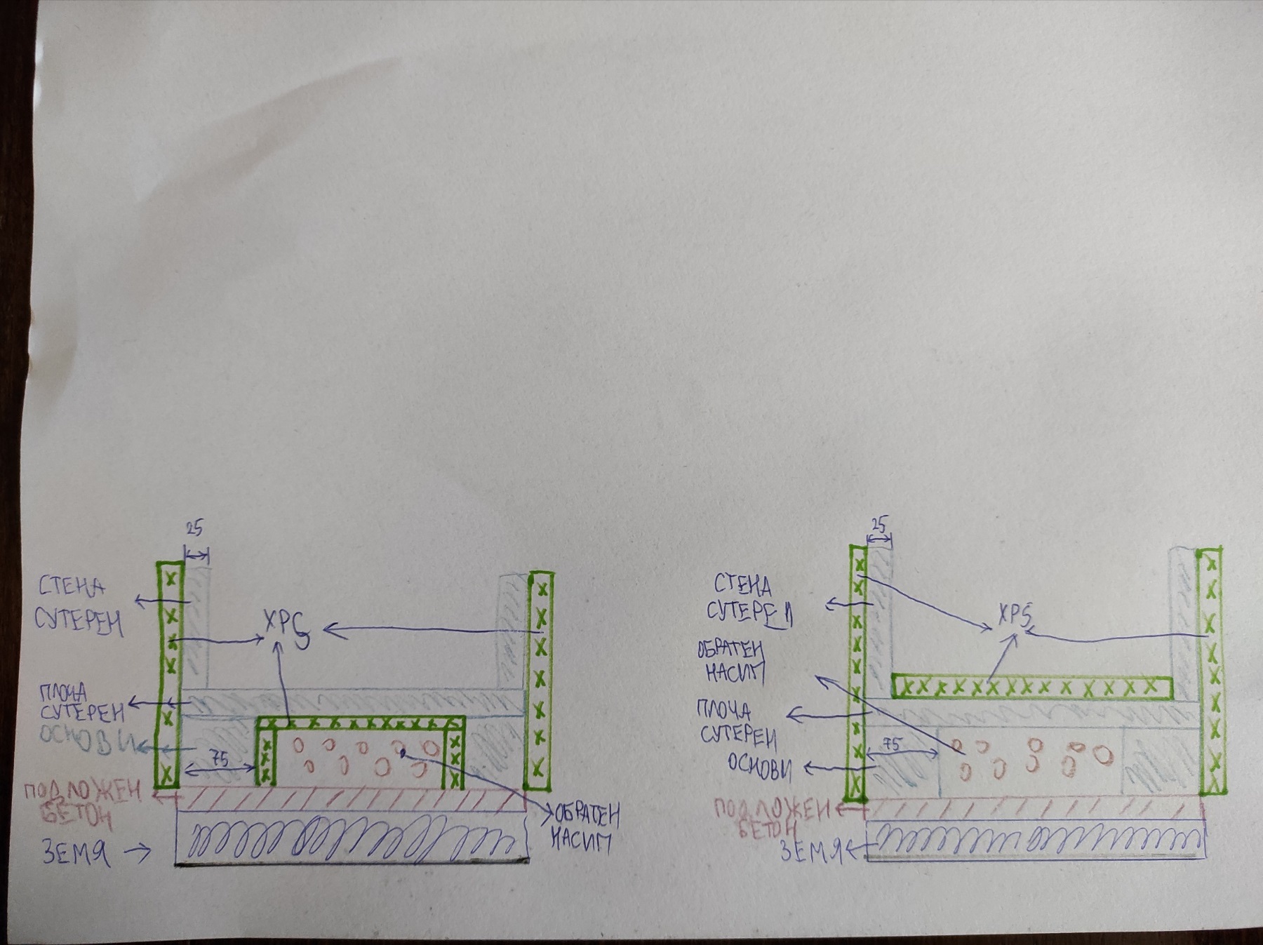

Въпрос за изолация на основи на къща със сутерен. При кой от 2та варианта има по-малко топлинни мостове и загуба на топлина, по-ефективен е и има по-малко главоболия?
