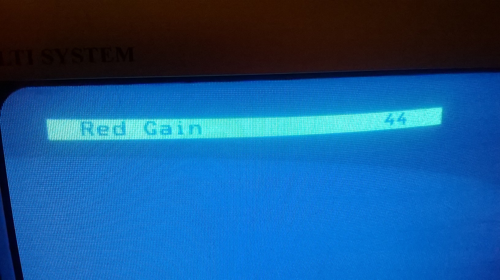

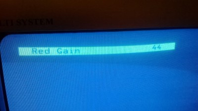

Портативен телевизор "Нео" с цифров декодер блокира с надпис ,,Red gain 44,,. Някаква идея?
Друго нищо не мога да ви кажа, това ме попитаха и мен. :?

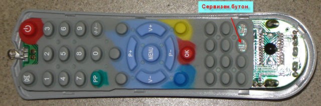

fbr - майстор
Влязъл е в сервизен режим. Излизаше май с някой от цветните бутони, най-вероятно син, но не съм сигурен.
Neno Er - специалист
fbr написа:
:thumbs: :thumbs: :thumbs:
Благодаря от името на потърпевшия. :lol:
До колкото разбрах бутонът е скрит и от снимката се вижда,че дистанционното е разтворено.
FM STEREO - специалист
При Неото бутона за сервизното меню е скрит,просто трябва да изключи тв-то от контакта и после да го включи. Не натискайте този бутон,ще разбъзикате някой параметър и после няма да може да го оправите! Там се влиза и задължително се записват всички стойности преди да се настройва каквото и да било! :partyman:
:partyman: :thumbs:
Ами точно с този скрит бутон е оправен ТВ.
