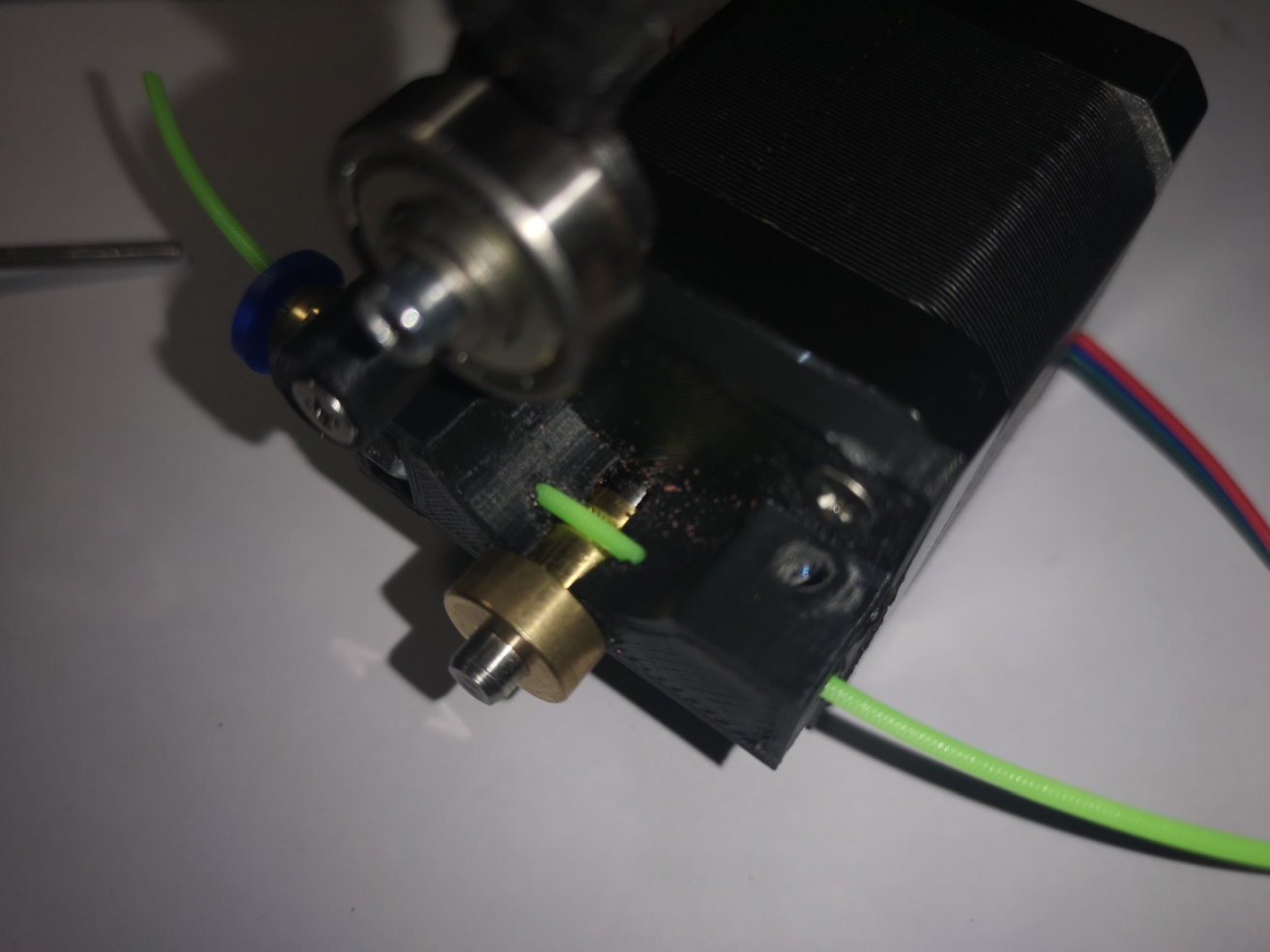

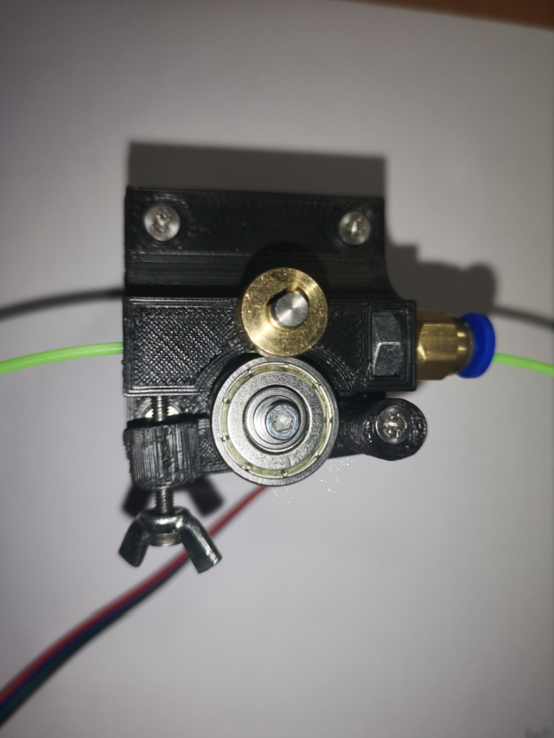

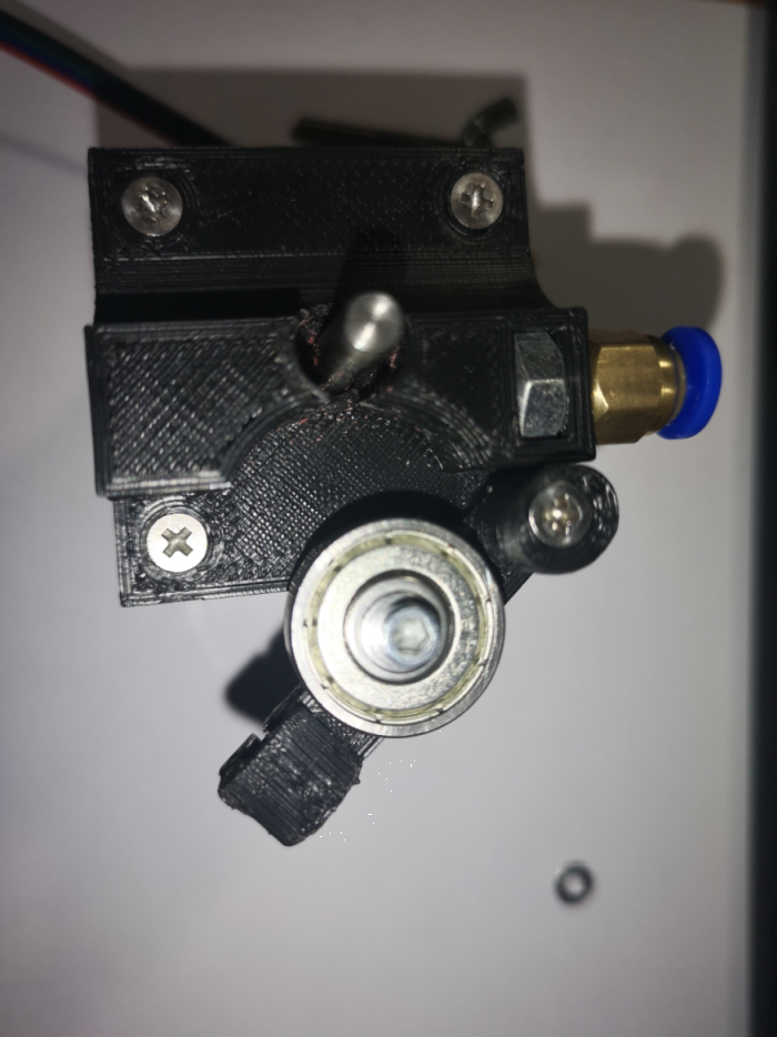

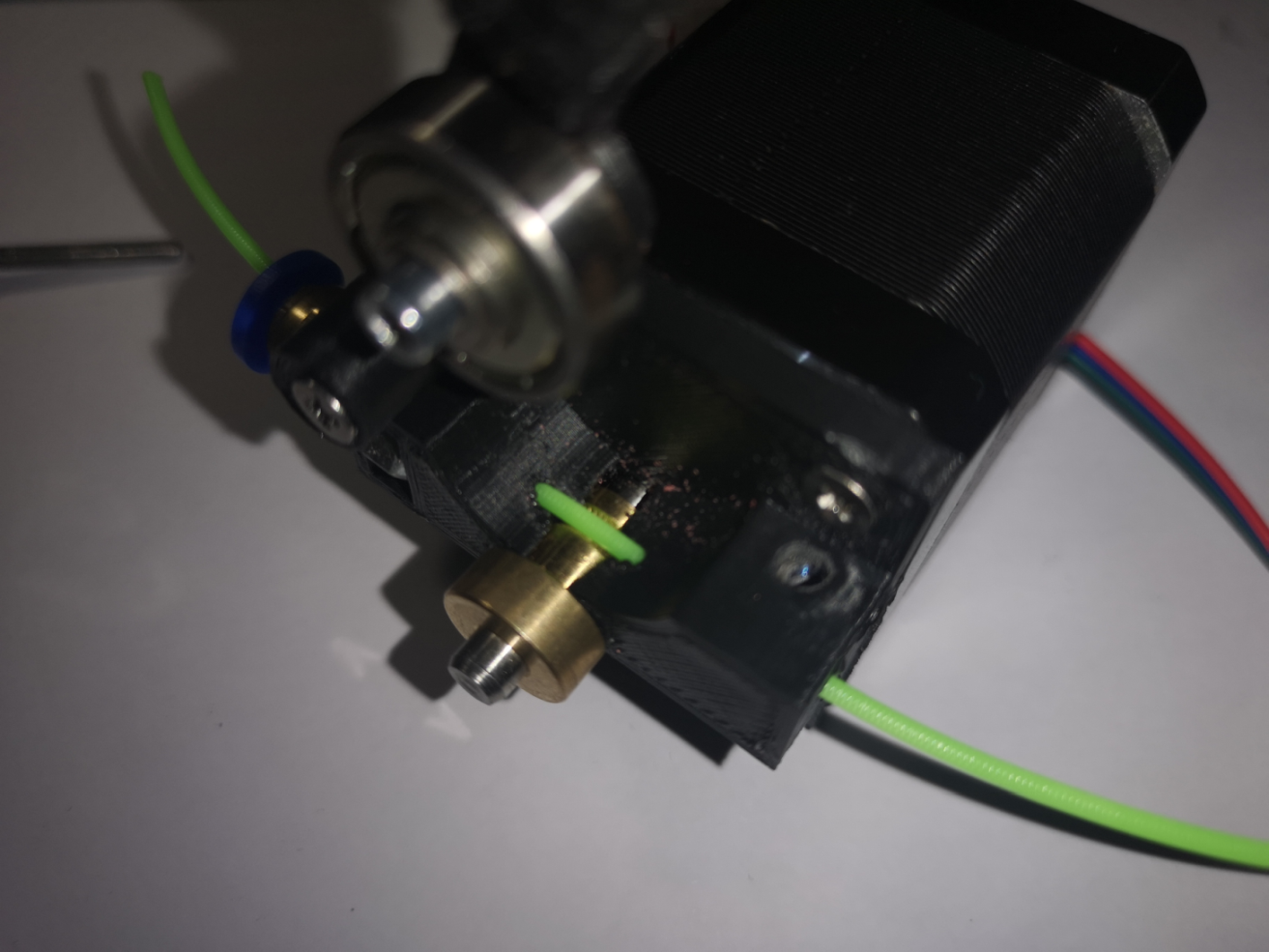

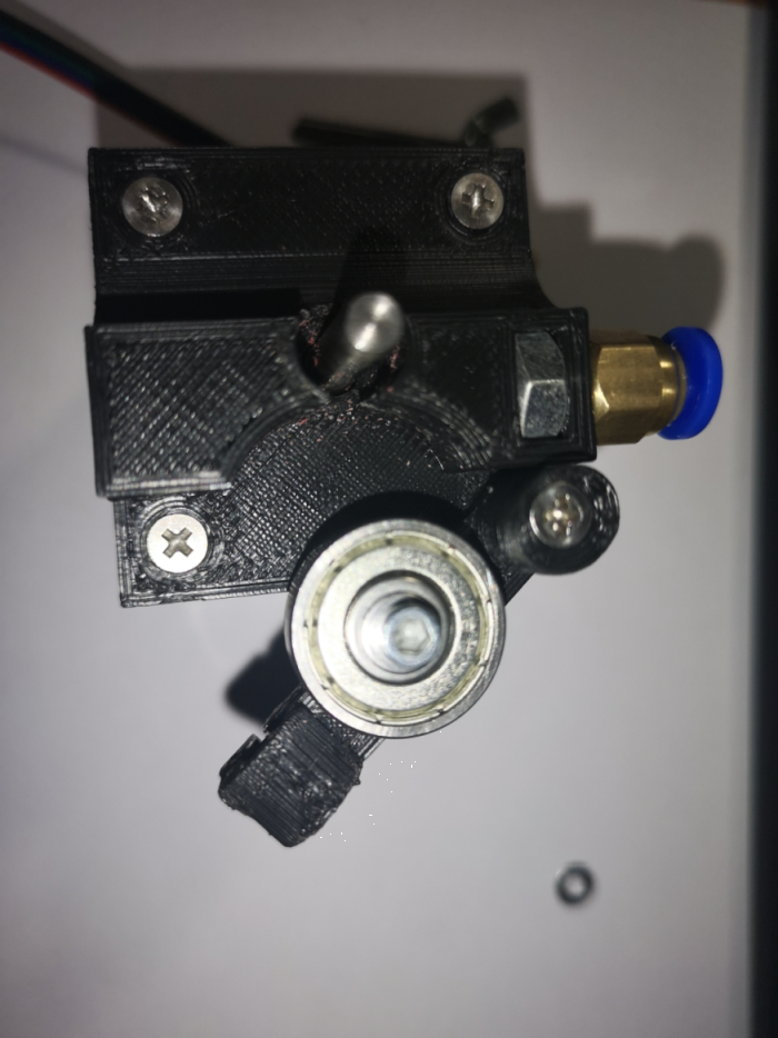

Ще си позволя да разширя още малко темата с още една екстра за 3D принер.
Принтера, който си поръчах дойде с еднин стандартен подаващ механизъм на нишката/филамента. Не бих казал екструдер, защото за мен екструдер е комбинация от подаващо устройство и топящата глава. Както и да е поръчах си допълнително 2-3 различни модела ама нещо не ми харесаха. Исках да напечатам гуми за джантите на една детска количка. Е не се получи, гледах различни модели в нета но тези, за които имаше добри отзиви си струваха сериозни пари.
За няколко часа тестове и проби си проектирах собствен подаващ механизъм, който ползвам вече година и нещо без проблеми. Ето и линк към проекта:
https://www.tinkercad.com/things/h2R6yswW81C
За да няма излишен спам ако някой прояви интерес ще дам и допълнителна информация за сглобяването, печата и необходими части.

batrado - специалист
Принтерът, който ползвам е Flyingbear P905X (или поне механичната структура, останалото вече е подменено, като лагери конктролер и т.н.)- вече не се произвежда. Наследника му е Flyingbear Ghost.

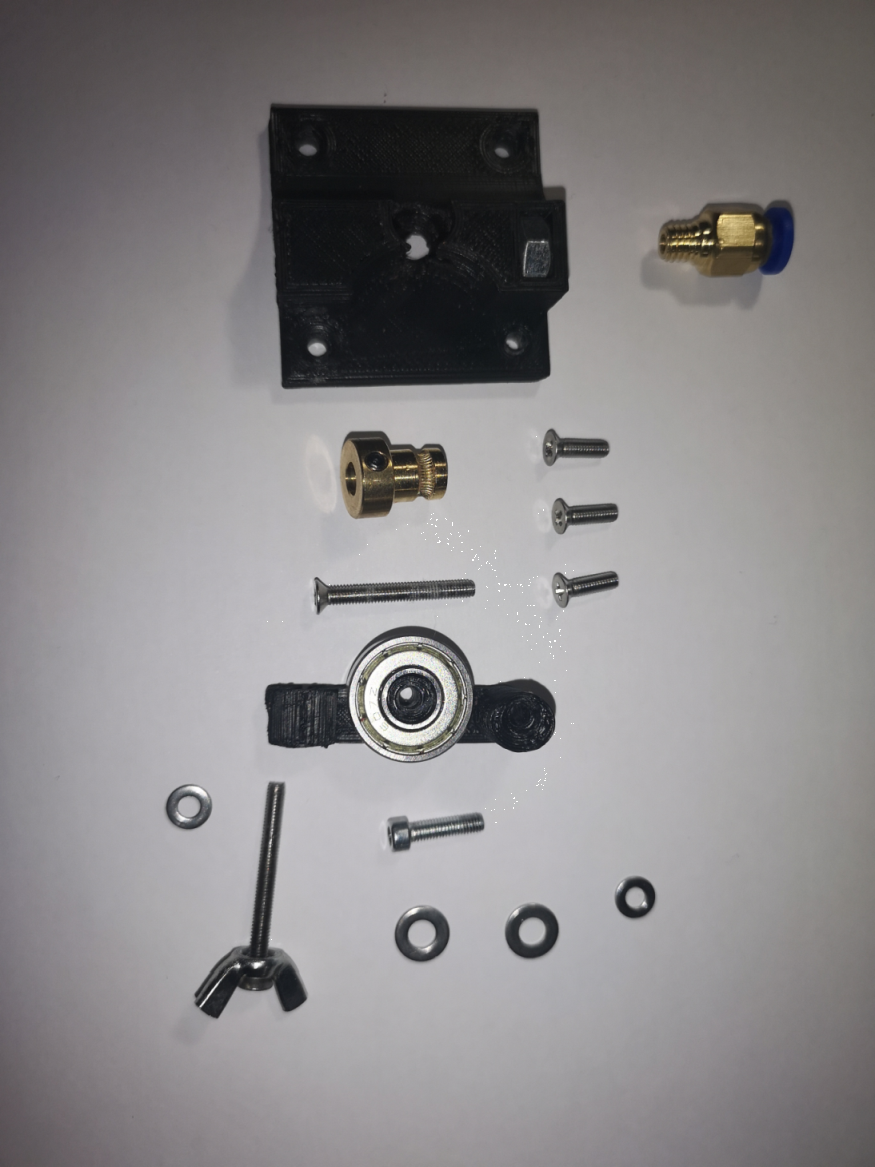

Както и да е ето малко допълнителна информация относно подаващият механизъм на нишка/термопласт, който си направих:
Необходими части:
1. Винове - всичките са с метрична резба
3 х М3х10 мм - фрезенкова глава
1 х М3х25 мм - фрезенкова глава
1 х М3х30 мм - няма значение какъв може и по-дълъг
1 х М3х15 мм - цилиндрична глава
2. Гайки
2 х М3 - втората не е задължителна, първата е за рамото а втората за притягане на рамото
1 х М6
1 х М3 - перчата гайка
3. Шайби
2 х М3
2 х М4
4. Фитинг - закрепващ тефлоновата тръба
1 х M6 - PC4-M6
5. Лагер
1 х 19х6 мм с вътрешен диаметър - 7 мм
При мен стъпковият двигател е закрепен посредтсвом планка и самият дизайн е съобразен с тази планка. Т.е. имам едно разстояние от около 2 мм между двигателя и подаващият механизъм.
Следват и няколко снимки, както и самите stl файлове, които са в архив MyFilamentFeeder.zip
(152.57 KиБ) Свален 115 пъти

Бих казал класическа схема на подаващо устройство и все пак не мога да
си обясня каква е била причината да не се справиш с останалите устройства.
Тук ще работи всяка една схема,всяка една конструкция стига да бъде настроена правилно.
Похвално е това,че сам си го проектирал и направил и най-важното,че ти върши работа.
