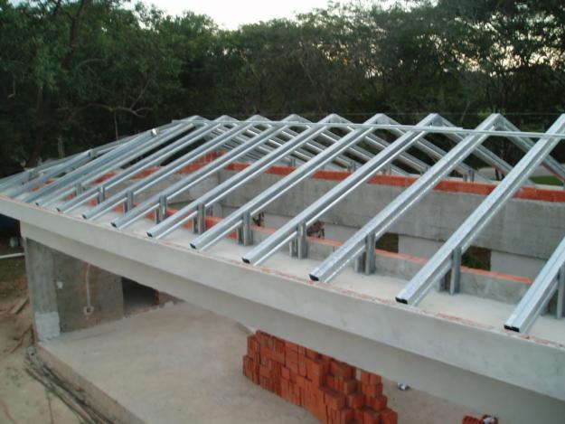

Ако се не лъжа Grezinski е представителя на LINDAB - http://lindabstudio.com/familyline/. Дори и да бъркам, говорим за сглобяема къща от поцинковани профили, няма заварки, няма места податливи на ръжда, няма преоразмеряване, няма презапасяване, няма шегички. Аз ползвам керемиди на LINDAB и нямам забележки както към самите керемиди, така и към изпълнението на покрива - предполагам същото важи и за къщите.

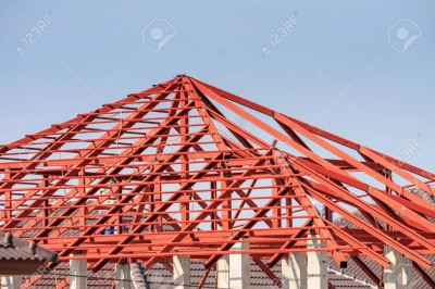

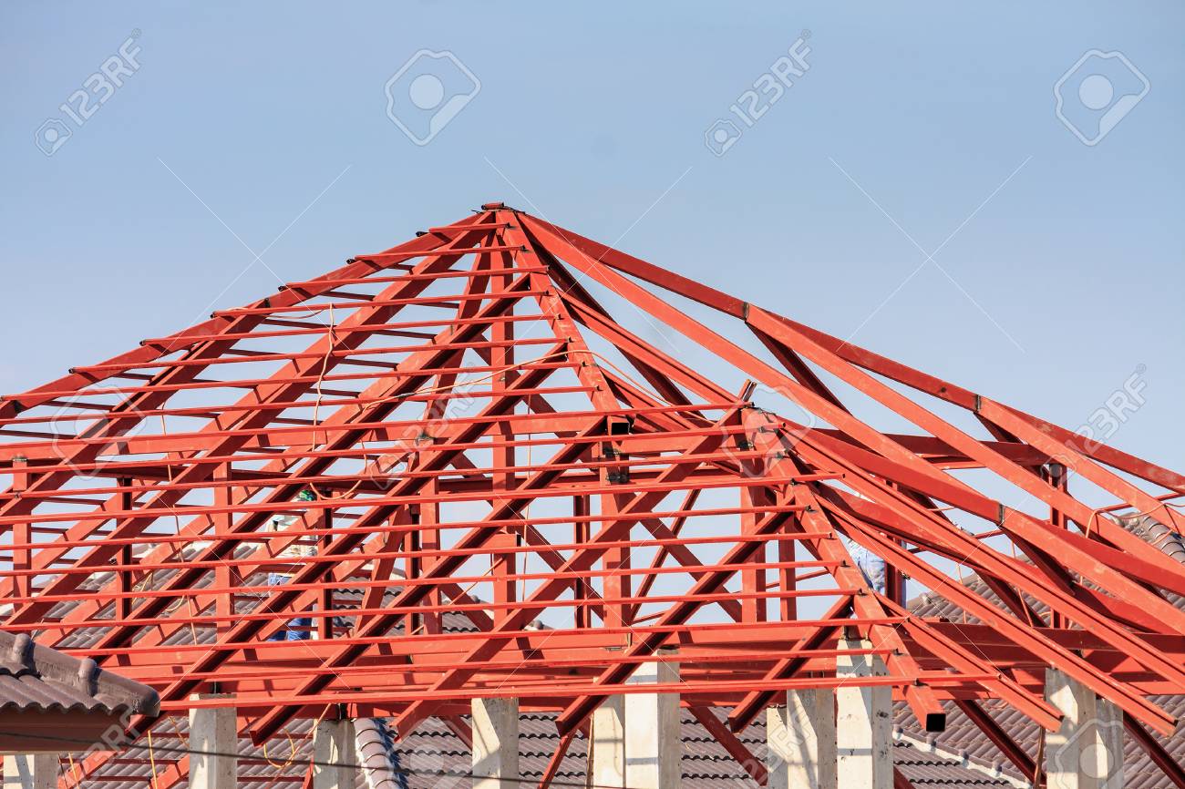

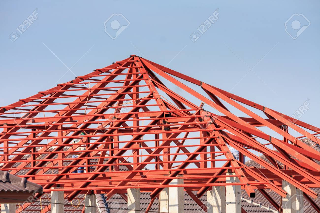

Поцинкованите профили е добре, но оскъпява изработката многократно. И какво, ако има заварки? Даже е по-здрава конструкция, отколкото с болтове. Ако се притеснявате от ръжда, просто един грунд върши работа. А ръжда има там, където има влага.

Не ми се спори, особено в области, в които не съм специалист - знам само, че шведите, а и всички останали развити братя от европейското ни семейство са по-напред от нас в доста отношения. Още преди години ми направи впечатление, че навсякъде се използват "скъпи" поцинковани елементи, а не грундирани и боядисани както при нас. Съвсем примерно - стълбове за улично осветление, парапети и огради на мостови съоръжения, всичко което ти дойде на ума. У нас за сега само мантинелите са поцинковани и незнайно защо са на болтове, а не на заварка. Колкото до наличието на влага в една конструкциа на къща - влага да искаш, на всичкото отгоре с голямо пристрастие да се лепи по най-студените елементи, а именно железарията.
Разбирам, че искаш да си предложиш услугите като професионален заварчик, но даваш ли си сметка, че всичко трябва да бъде изпълнено по проект, конструкцията трябва да бъде пресметната, а не "колкото повече, толкова повече", дай още едно парче желязо да опаянтим този ъгъл.

Щом ще правиш стоманени покриви, можеш ли ги вертикалните шевове между две тънкостенни кутии едната със стена дебела 2мм, а другата 3мм?

Добър заварчик с инверторно електроженче на рамо ще заварява и по-тънки елементи.
Аз въпреки, че съм учил заваряване, не се определям като спец. Не съм заварчик с паспорт и не заварявам газови и отговорни заварки. Но с телоподаващо и 0,6-0,8мм ще ти заваря. А с инверторен електрожен и 1,2-1,5мм по вертикал. Разбира се, всеки знае, че където трябва се слагат диагонали и ъглови укрепващи планки.
