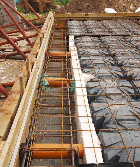

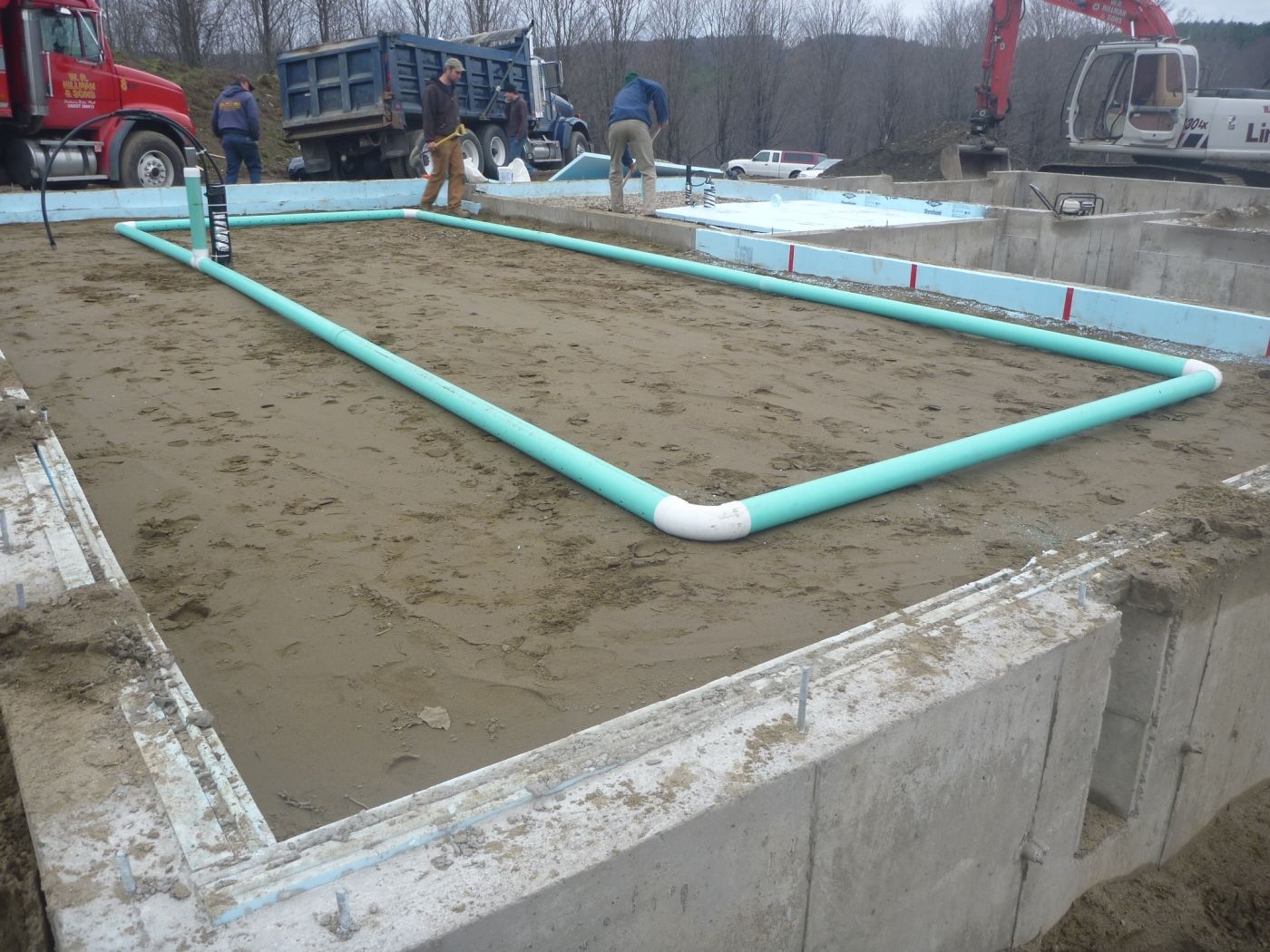

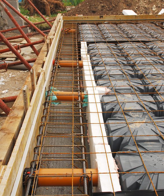

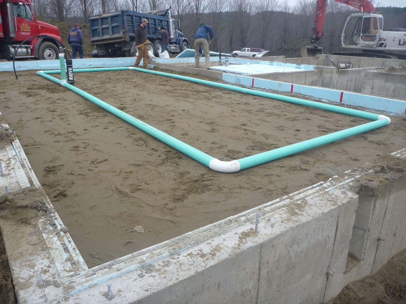

Екзекутив в общината и мазето става на ивични основи, след като не държиш много на него. Икономисваш грубо 50% от разходите за основите/сутерена
от бетон, армировка, хидроизолация и хидро дренажи.
И най-важното- елиминираш възможността за проникване на радон през стените на мазето. Така остават парички за радонов дренаж и качествена хидро-радонова мембрана „сандвичирана“ между два слоя XPS, за минимизиране на рисковете от перфорация.

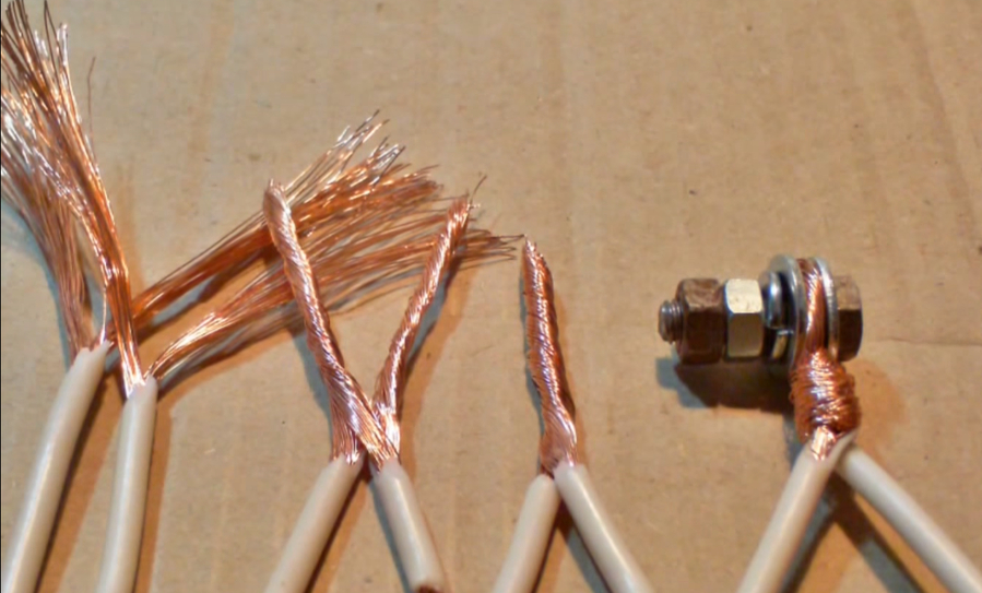

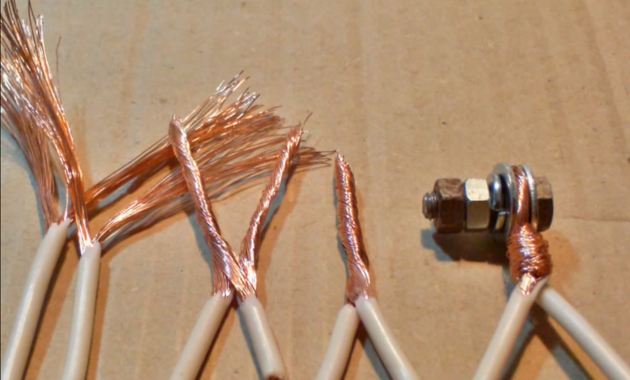

Не стана ясно в тези твои тръби или гофрета,
какъв ще е кабелът, многожичен или „твърд“?
В предишните страници вече беше писано по темата с кабелите. Аз ще залагам ПВ-А1/ПВ-А2. То трябва да съм луд в гофрето да вкарвам друго.
Защо ще вкарваш в гофрето ПВ-А1, като ПВ-А2 е почти на същата цена?
skostadinov - специалист
ср фев 01, 2023 1:09 pmBLUEPUPIL написа:
вт яну 31, 2023 2:01 pmskostadinov написа:
Написал съм ПВ-А1/ПВ-А2 понеже не съм специалист и не бях сигурен, кой е по-добрия вариант и дали има значение къде, защо, за какво и т.н. Но освен ако ел. инжинера, който ще връзва инсталациите няма някакви претенции ще слагаме ПВ-А2.
BLUEPUPIL - майстор
ср фев 01, 2023 1:31 pmskostadinov написа:
== освен ако ел. инжинера, който ще връзва инсталациите няма някакви претенции ще слагаме ПВ-А2.
Ако има претенции те най-вероятно са ........
Казваш му да не се плаши и му показваш това:
