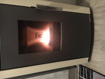

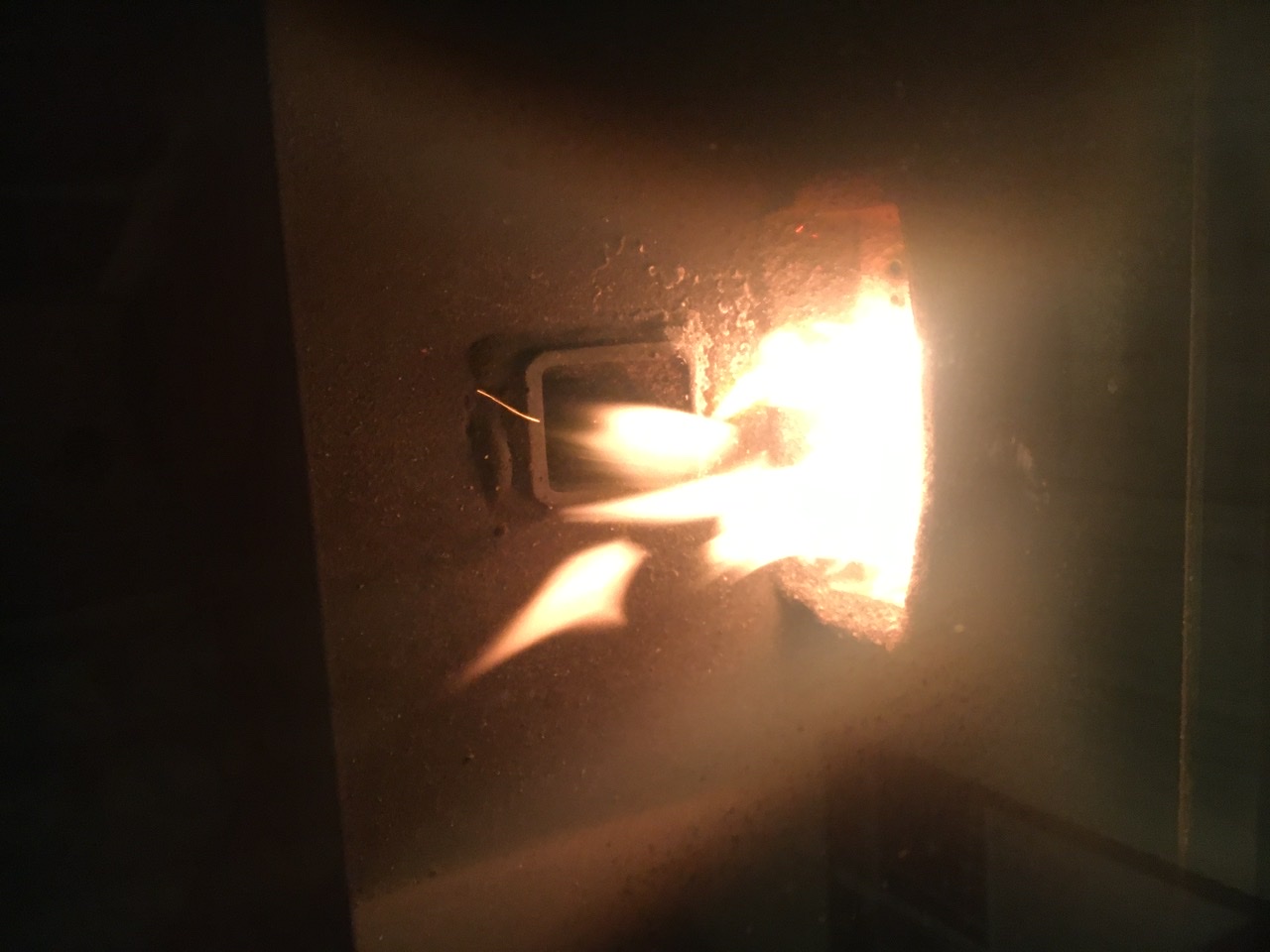

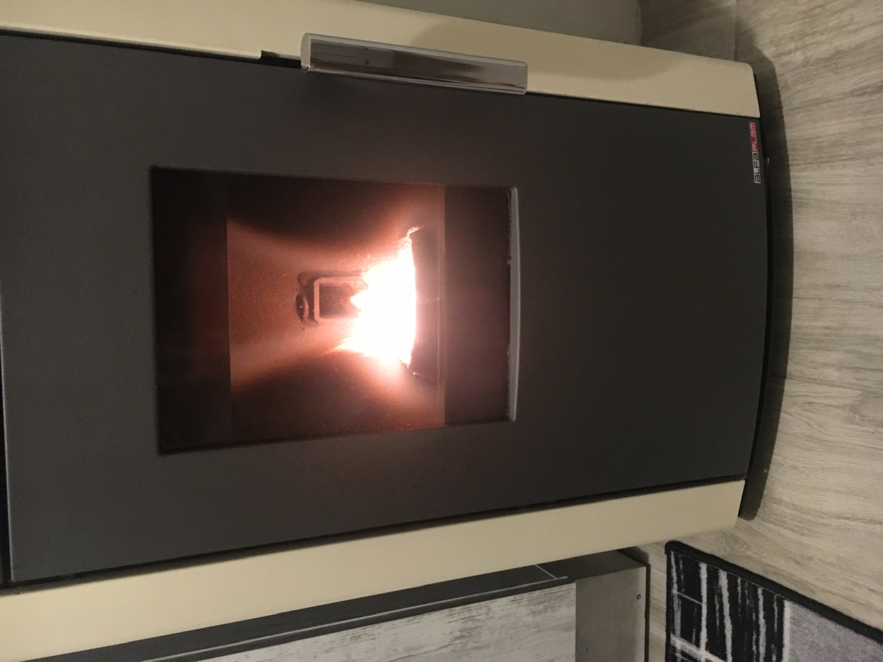

Здравейтее отдавна няма движение в форума че да го раздвижим малко. През 6 7 чувала изгорени на алфа плам 15 кв ми изписва 8 грешка и несе палидокато не продухам този мъркуч беличкия от помпа ли е какво е несам мноого запознат.Кажете от какво може да е дали иска накакъва настройка нешо въздух да вдигам оли може да е от пелетите ( не правят много пепел и са борови 100%

Шлауха е до пресостата ,ако нещо влошава тягата той сработва.

ср фев 09, 2022 12:37 pmfilmatoplo написа: Шлауха е до пресостата ,ако нещо влошава тягата той сработва.не просто след да речем 100 кила изгорени от пепелта ли какво уж се запушва вадя го духвам с уста и се пали иначе неще да запали и другото е че мн ми черни стъклото градусите на комина са 91 нз високи ли са ниски ли са

чет фев 10, 2022 2:32 pmbmahob написа:Подаването на първа съм го намалил от 1.2 на 0.9 че иначе гасне постоянно а със това подаване си гори без да спира и да минава на 2 3 степен.Чистя я от всякъде бъркам на всякъде и вентилатора ми се струва добър защото като пробвам да го усиля направо хвърчат тея пуканки на всякъдечет фев 10, 2022 11:57 amдидкоо написа: 1 -1450ниски са , макар че дай и подаването какво и, ДРУГО СЕ СЕТИХ КАТО ЧИСТИШ ДОЛАНАТА РЕВИЗИЯ БЪРКАШ ЛИ ДО ВЕНТИЛАТОРА?
2 - 1650
3 - 1800
4 -1950
5 - 2100
bmahob
- Мнения: 1391
чет фев 10, 2022 3:47 pmдидкоо написа:Пробвайчет фев 10, 2022 2:32 pmbmahob написа:Подаването на първа съм го намалил от 1.2 на 0.9 че иначе гасне постоянно а със това подаване си гори без да спира и да минава на 2 3 степен.Чистя я от всякъде бъркам на всякъде и вентилатора ми се струва добър защото като пробвам да го усиля направо хвърчат тея пуканки на всякъдечет фев 10, 2022 11:57 amдидкоо написа: 1 -1450ниски са , макар че дай и подаването какво и, ДРУГО СЕ СЕТИХ КАТО ЧИСТИШ ДОЛАНАТА РЕВИЗИЯ БЪРКАШ ЛИ ДО ВЕНТИЛАТОРА?
2 - 1650
3 - 1800
4 -1950
5 - 2100
1 -1450/1500
2 - 1650 /1650
3 - 1800/1850
4 -1950/2100
5 - 2100/2400
