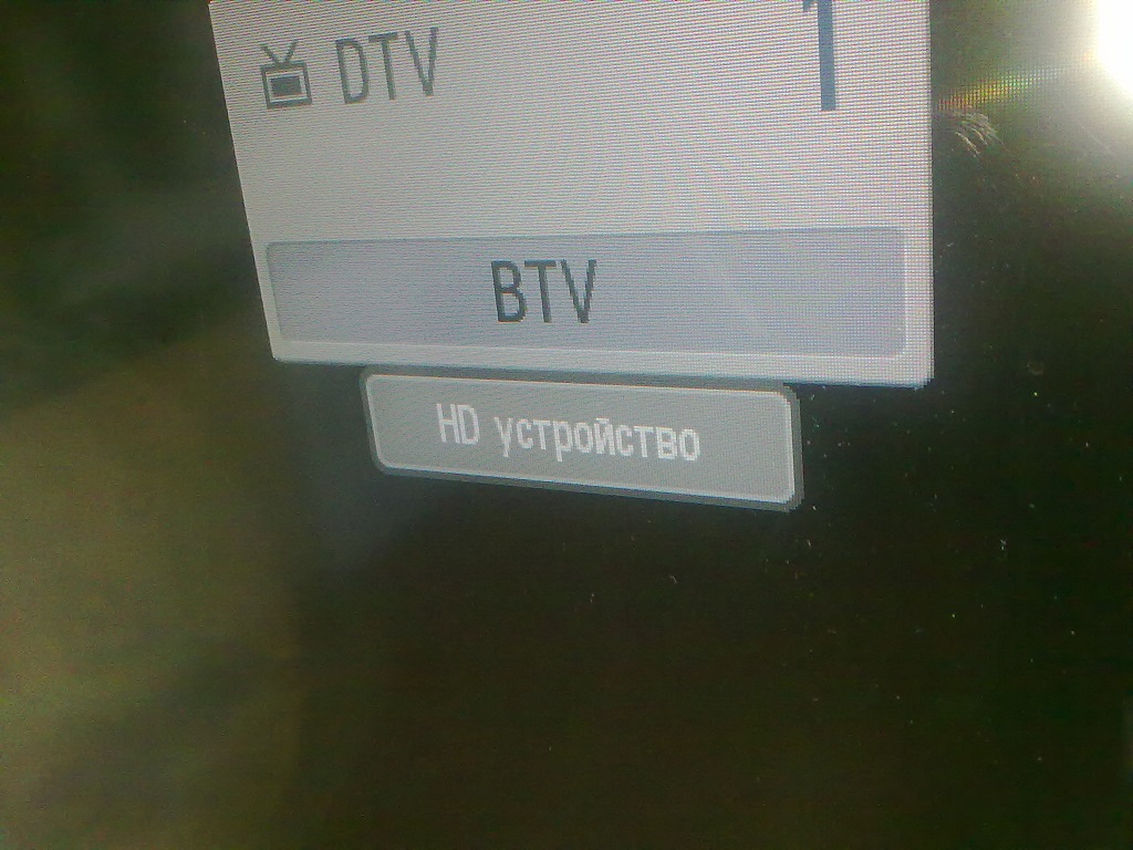

2v6 - майстор
Какъв може да е проблема на телевизор 32LG2000?
През 2009 "хващаше" 7-8 цифрови програми.
Сега на автоматична настройка има 22 телевизии и две радиопрограми.
Радиото работи, но на цифровите канали дава само това:
DundyTheCroc - майстор
А MPEG-4 поддържа ли телевизора?
nikolovvd - майстор
Да не си избрал кабел вместо антена за входен сигнал?
