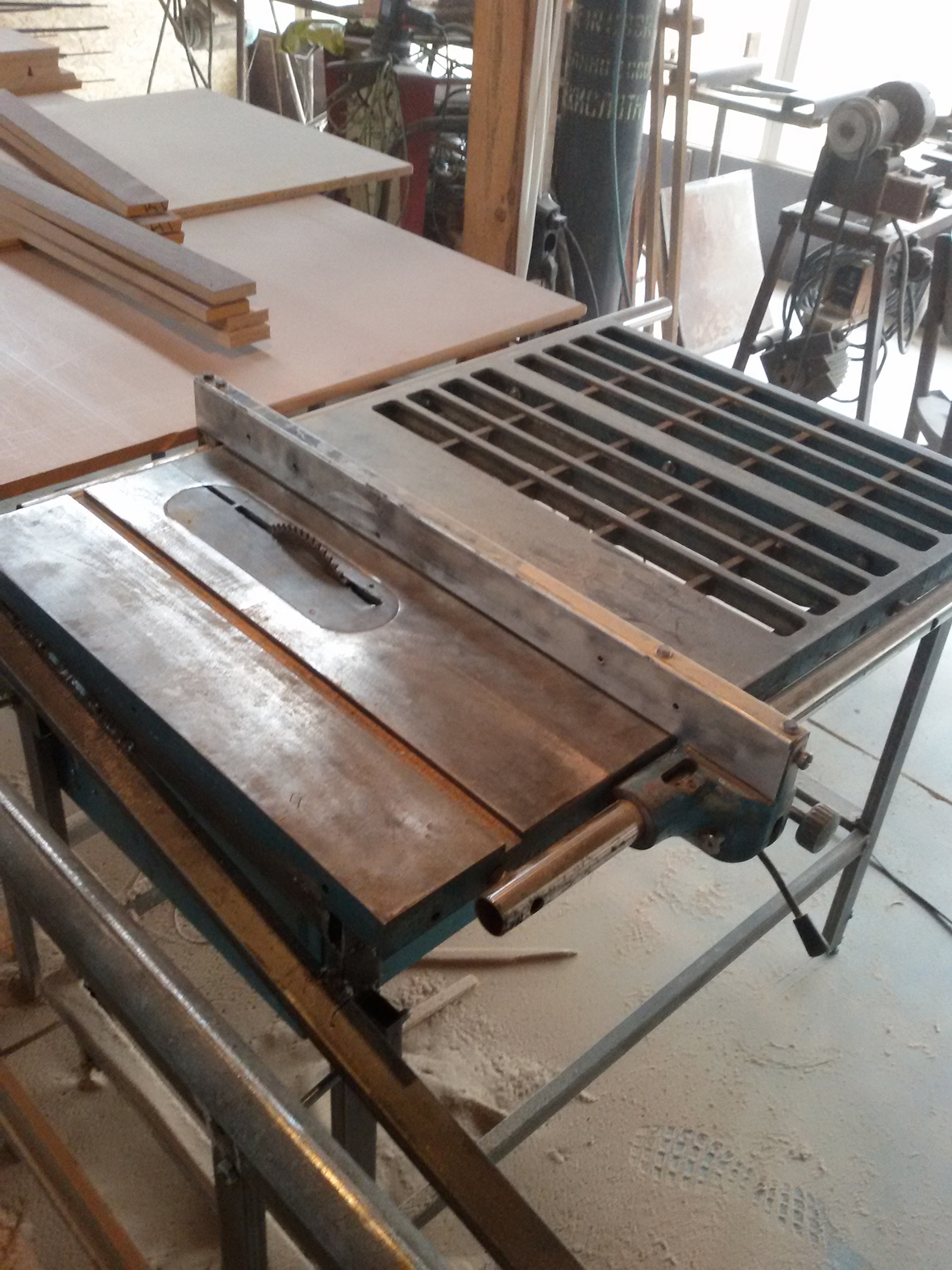

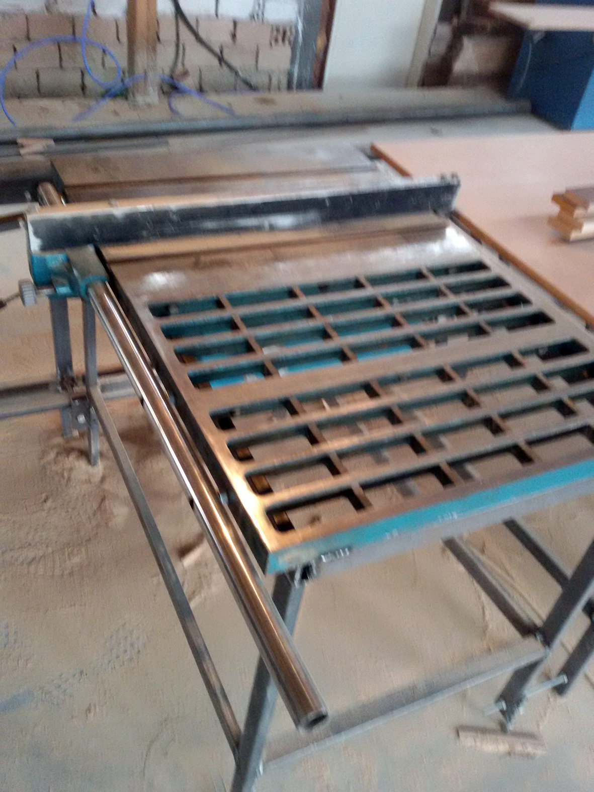

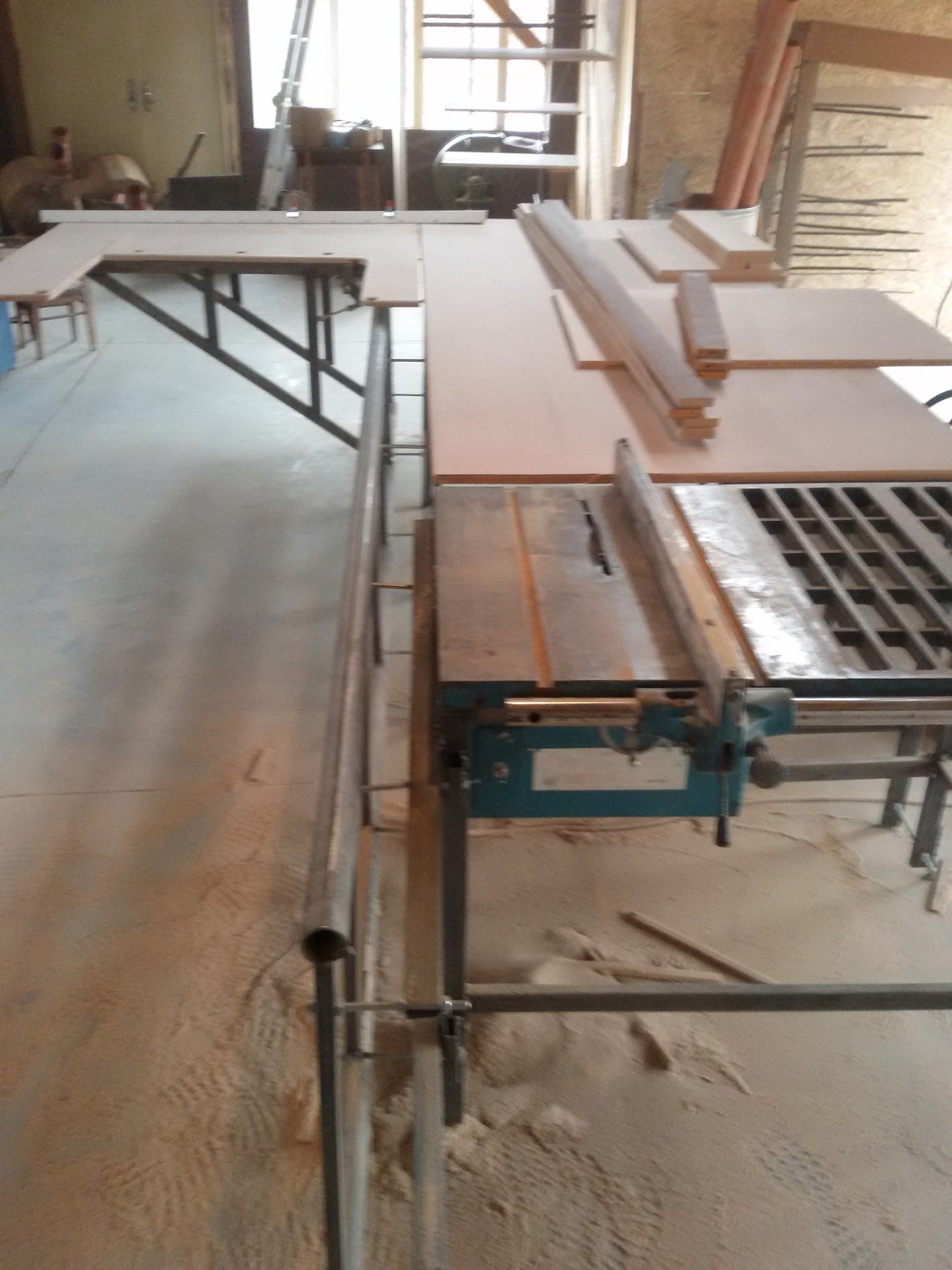

Тъй. Да си го покажа и аз. Циркуляра... В началото беше подобен на тоя (без стойката)
Нямам снимки от работата. Тези плотове с кухините в тях се свалят. Прехвърлих лявия от дясната страна с идеята в ляво да правя каретка. С няколко нови отвора и тръбите за линеала се поместиха вдясно. Исках да изшлайфам целия плот както е сглобен, но никъде не намерих толкова голям шлайф. Та минах на варианта - ръждопреобразувател, ъглошлайфове с тел и ламелни шкури. Светна си достатъчно добре. Естествено, разглобих, почистих и смазах всичко. Това ми е първия циркуляр, на който не смених лагерите, но си работеха перфектно и ми беше грях да ги пенсионирам без нужда. Направих му каретка и вече имам сигурен прав ъгъл. Каретката върви с маса зад циркуляра, инак щеше да ми е сложо да я мисля как да не клюмва вдясно. Мислех да му правя друг линеал, но засега ще остане с тоя. При първа възможност ще му сменя мотора с трифазен, щото нещо не ми харесва тръгването с тоя. [youtube]http://www.youtube.com/watch?v=tnBave-ycIs[/youtube]
profesionalist_wood
- Мнения: 4860
Може да се престърже плота на металообработваща фреза ама там цената е друга
