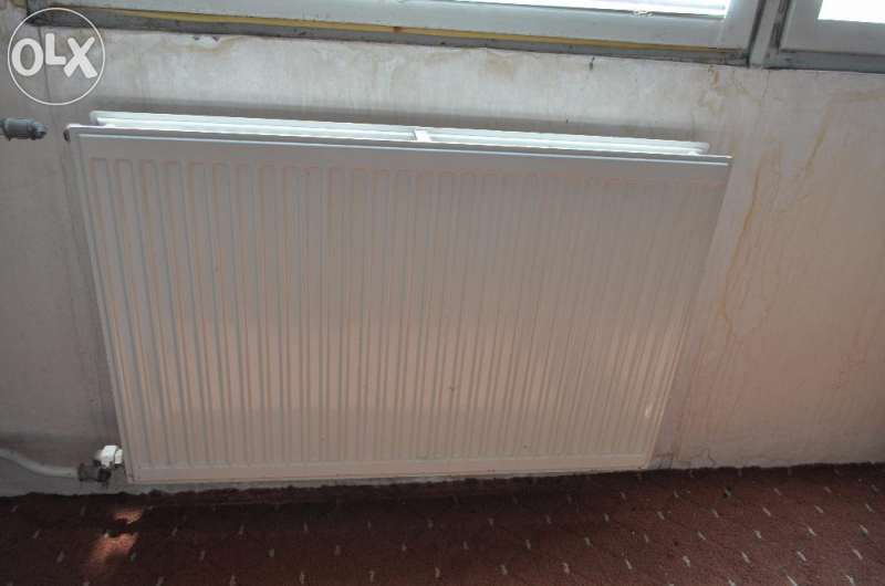

Колеги един бърз въпрос!!
Ефективни ли са този тип радиатори? Струва ли си да се оборудвам с такива? Благодаря!
