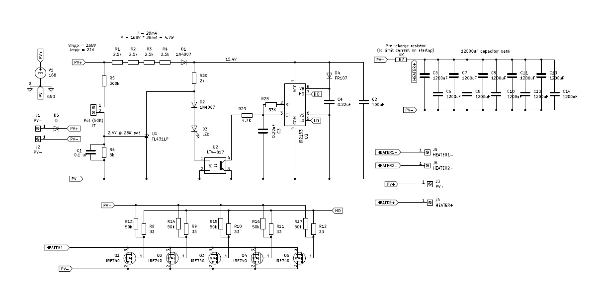

Първо и аз имам инвертор но той не може да работи в този режим а именно да отдава толкова мощност към товара колкото произвеждат панелите - той поддържа на изхода си 230 волта и ако мощността не достига ще черпи допълнителната или от мрежата или от батерията или ще изключи. Има "заводски" такива контролери но са малко, с ограничения и доста скъпи а са доста по прости от пълноценен инвертор всичко в едно.
Второ тия които те пращат в "Мазето" изобщо не им обръщай внимание - тяхната задача в този форум е единствено да се заяждат с останалите участници и да им показват колко "велики" разбирачи са макар че те самите нищо не са направили и не са измислили. Те имат няколко десетки хиляди поста но всичките са единствено опониране на другите - така да се каже на всяка манджа подправката. Те коментират участниците а не схемите или проблема.
Трето ето още една схема на участник от друг форум - принципът е същия но схемното решение е доста по различно. Той казва че я е направил и работи но до там - няма снимки на устройството и работата му.

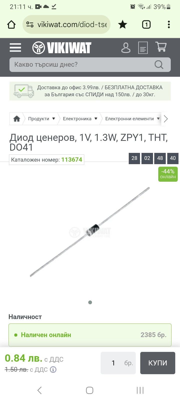

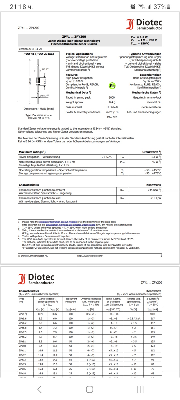

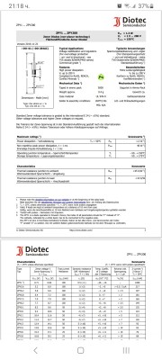

$Вививат$ имали подходящи за мен ценери на 1V. Цена 0,5лв за над 25 броя.
Мисля да зачистя от светодиодите една алуминиева платка от LED лампа и там да запоя 10 бр диоди. После два пласта черен авто-лак за да няма фото-електричен ефект и да "ми образуват грешка". Платката ще е лепната "под ръба на тоалетната чиния" - в горната част на панел на самата рамка от вътрешната страна. Така няма да я кълват любопитни свраки(ужасни са :x ) и да я бие градушка.

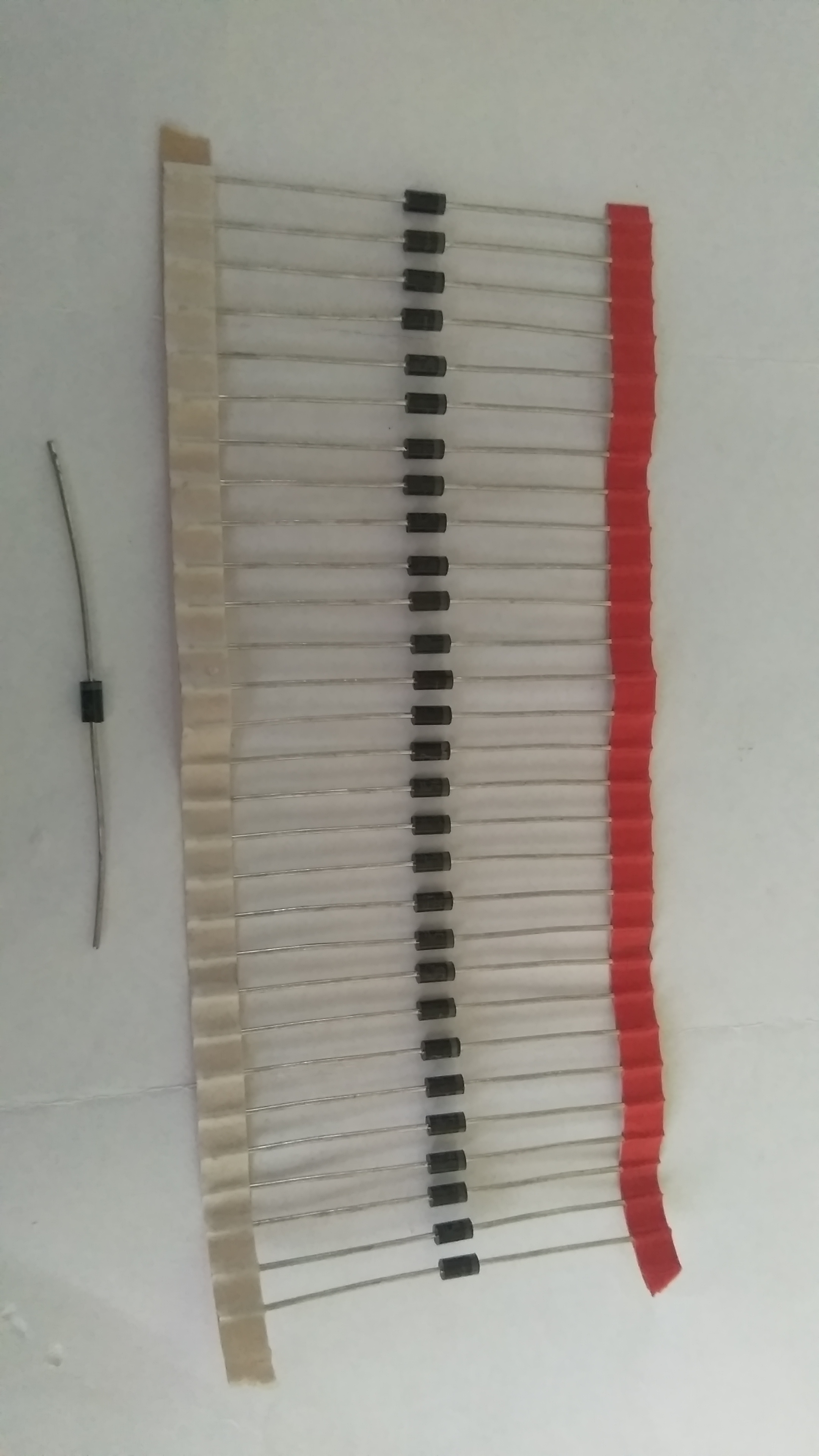

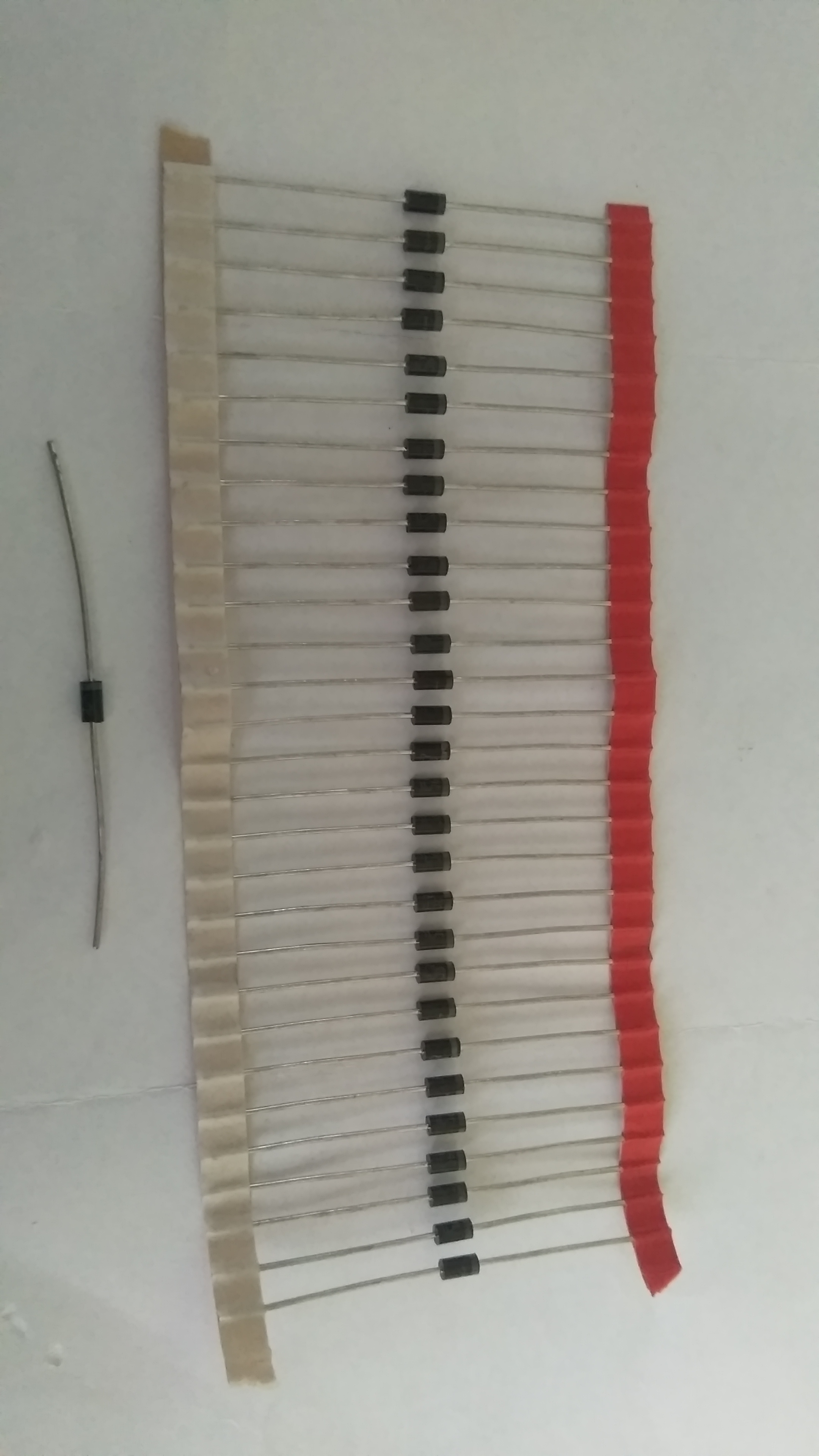

Днес ми доставиха 30 броя ZPY1. Някои мои опасения изобщо не се потвърдиха.
Първо: диодите наистина са с непрозрачен корпус и няма да има нужда от омазване с черна боя. До последно не го вярвах и отворих пратката още в офиса на куриера. Срам не срам ще си призная, че това е първият ценер с такъв корпус, който ми минава през ръцете.(Едно време имаше "политика" ценерите визуално да се отличават от обикновените диоди. Гледайки някоя платка си казваш: "- Аха, това тука е .....!")
Второ: тези диоди пропускат ток само в една посока и няма как да им се обърка посоката на свързване. Гледате ключа(белия пръстен) да е към маса и толкова. Аз ги пробвах първо с мултицет на режим за измерване на диоди - показват 0,5-0,6V. Грешката е в това, че мултицета не може да осигури минимум 5mA необходим ток за стабилизация. Пуснах им по 20 mA и напрежението им се покачи на 0,7+V . Докато ги държа с пръсти и ги затоплям преходното им напрежение видимо намаляваше. И така трябва да е. Все пак това са температурно най нестабилните ценери.
За платка на която ще ги монтирам ще търся вариант, че не намирам из чарковете такава с 10 броя последователно. Ще го мисля :? . Иска ми се да е колкото се може по високо референтното напрежение.
