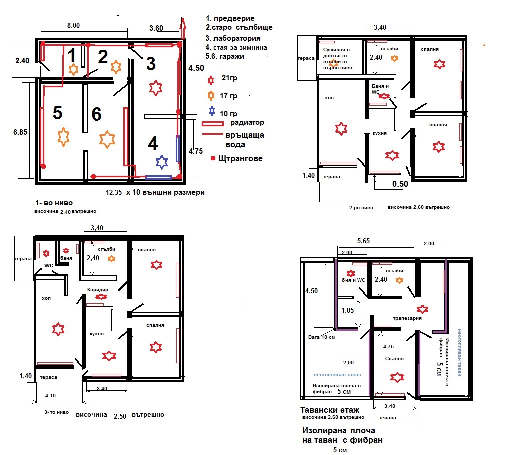

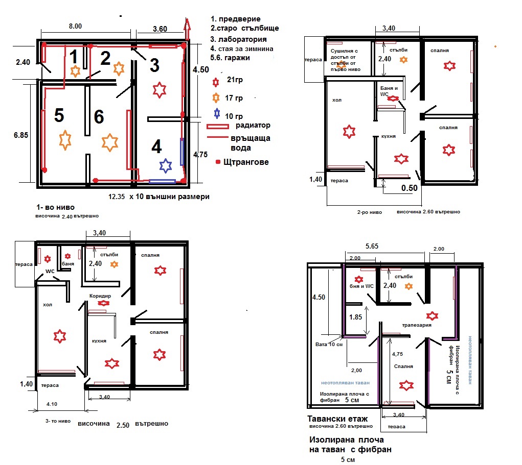

Ето ти и разхода ми за днес до обяд от вчера . 68.5 кг.. Вчера имаше слънчице в южните ми прозорци днес няма и е с 8 кг отгоре.
Видях че имаш желание да ми анализираш сградата и квадратури или кубатури не зная..
за мен се отоплява като геометрична фигура куб с обща външна изолация и 420 м2 опакована квадратура без 50-55 м2 под-покривно пространство
Изключвайки една стая в която температурата се подържа от дебели по 1.1/4 тръби и температура на връщащата вода.
Пускам ти скица за да я анализираш.. ще ми е интересно мнението ти..
Другото е лошо че изгаря турбото на горелката.. изтъняло е и до 2 дни ще изчезне напълно.
Почвам да мисля варианти с лентов волфрам.. имам ленти с 1.5 х 2 мм ще мисля от тях да изработя в следващите дни.. Затова онзи котел с дюзите няма турбо.. не че нямат пари а изгаря.. :yawinkle:
ето ти и скицата: може да ти се сторят някой елементи без обяснение но тази къща е достроявана на страни и две нива нагоре.. Предимство е че с тухли ,мазана и от вътре и от вън,, и всички стени са като акумулатори на енергия. никъде нямам гипс картон
