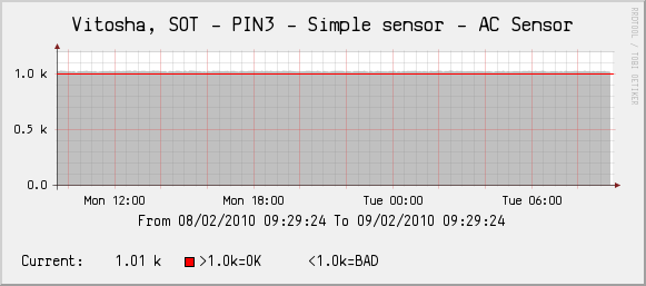

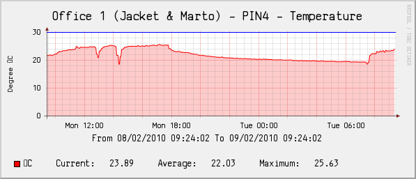

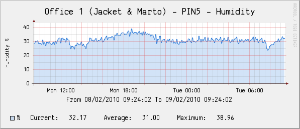

Минавам само да кажа че не съм умрял и се радвам да видя че програмата ми помага на толкова хора :) За съжаление при мен положението с времето си остава същото, така че едва ли ще мога да доразработвам нещо, но пък съм подготвил един темплейт, който съм правил преди години за PicoIP за Cacti.
cacti_host_template_picoip.zip
(13.4 KиБ) Свален 469 пъти
За по-любознателните, с Cacti може да се направи почти всичко, което може програмата ми, че и много повече, а с този темплейт ще ви спестя доста часове цъкане (особено ако не сте съвсем запознати със системата).
В темплейта има готови графики за температурни датчици LM335, LM35DZ, за влажностни H5V6, както и един за ключови датчици (On/Off), който при добавяне пита за име на датчика и по този начин е универсален.
Разбира се може да си направите графики за каквото се сетите, нужни са малко повече умения с програмата.
Ето и няколко примерни графики от този темплейт:
Надявам се да ви е от помощ.
П.С. Този форум преди пращаше мейли за нови отговори, но от доста време не съм получавал, това е и причината съвсем вече да не влизам тук, защото не се сещам сам да проверя какво става, а пък като нямам мейли и не разбирам че се пише тук.
Поздрави на всички!
