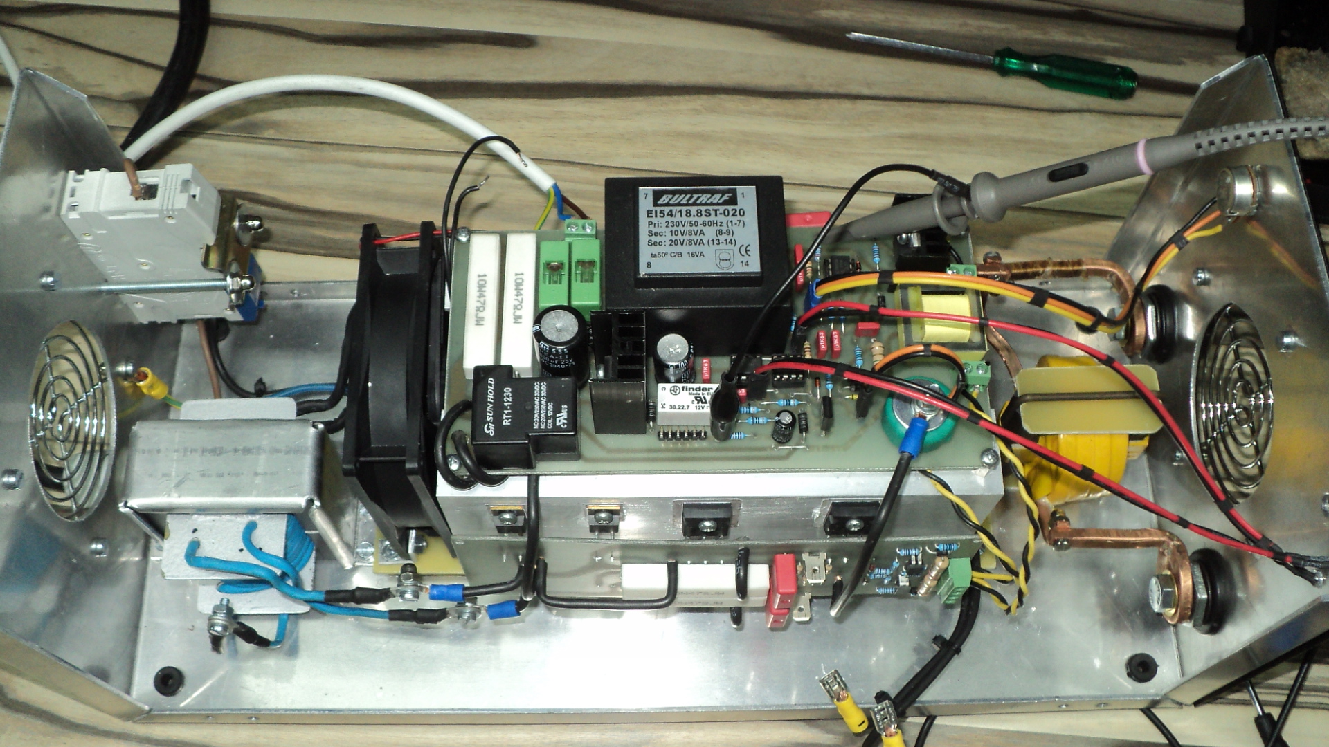

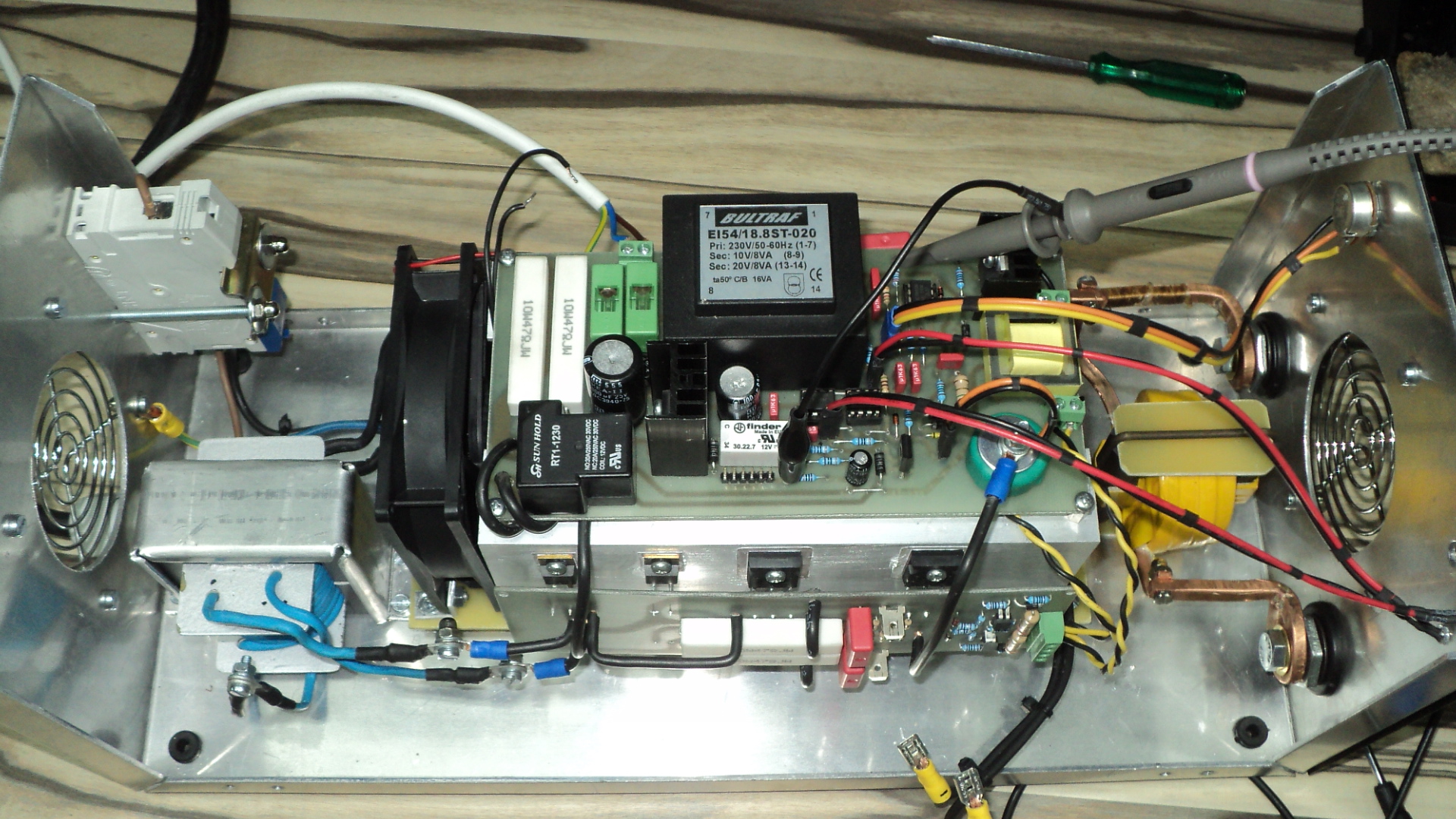

Да се похваля и аз с моя инвертор по резонансната мостова схема на Негуляев - днес беше успешно настроен и пуснат за първи път, заварява отлично на максималния си заваръчен ток 160 ампера. Сега естествено остава монтажа на всичките компоненти в кутия, защото в момента всичко е опитна постанвка.
Ето млко снимки на опитната постановка и на заварките:

Сега една критика - намери истински заварчик, че тези опити за заваряване са меко казани недобри :lol:
origo - помощник
Разбира се опитите са лоши, аз нямам почти никакъв опит в заваряването, освен това бяха само с цел калибриране на заваръчния ток, и при 160 ампера на електрод 3.2 му идва в повече. Освен това не съм сушил електродите... идеята беше да тествам инвертора.

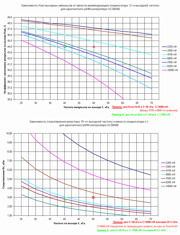

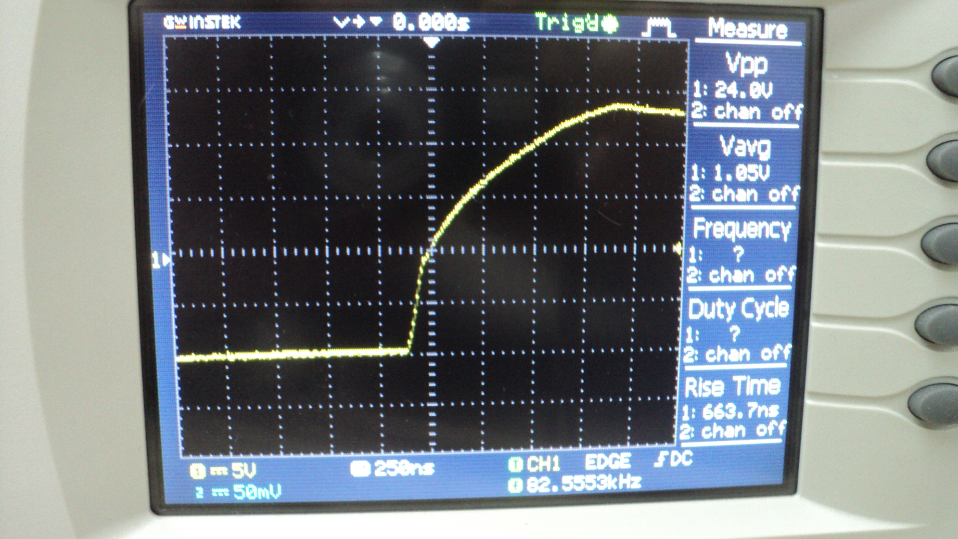

1.Закачи всичко по платката.
2. Направи Кзап 0,45!!!
3. Навий силовия траф. Постави междина 0.1мм. ВНИМАНИЕ 0.1мм за две половинки Е70 /май такъв ти бе ферита/ означава по 0.05мм дебелина под двата края на ферита!!! Това се прави за намаляне остатъчната индукция на ферита.
При ниски мощности може и без междина.
4.Дай осцилограми. На гейта задния фронт примерно 200нс
5. Пускане на понижено напрежение /захранващия блок на пълно захранване естествено/
6. Осцилограми на колектор-емитер на горния транзистор.
7. При норма - постепенно покачване на захранването, и пак осцилограма от колектор-емитер на горния транзистор за да се види размагнитването на трафа.
8. При понижено напрежение /пр. 50в/ дай накъсо изходните клеми и наблюдавай осцилограмата на гейта. Трябва да се намали ширината на импулса. Ако това не става е възможно токовия траф да е включен обратно.
Успех.

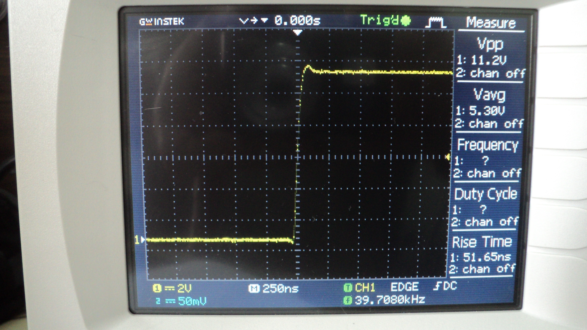

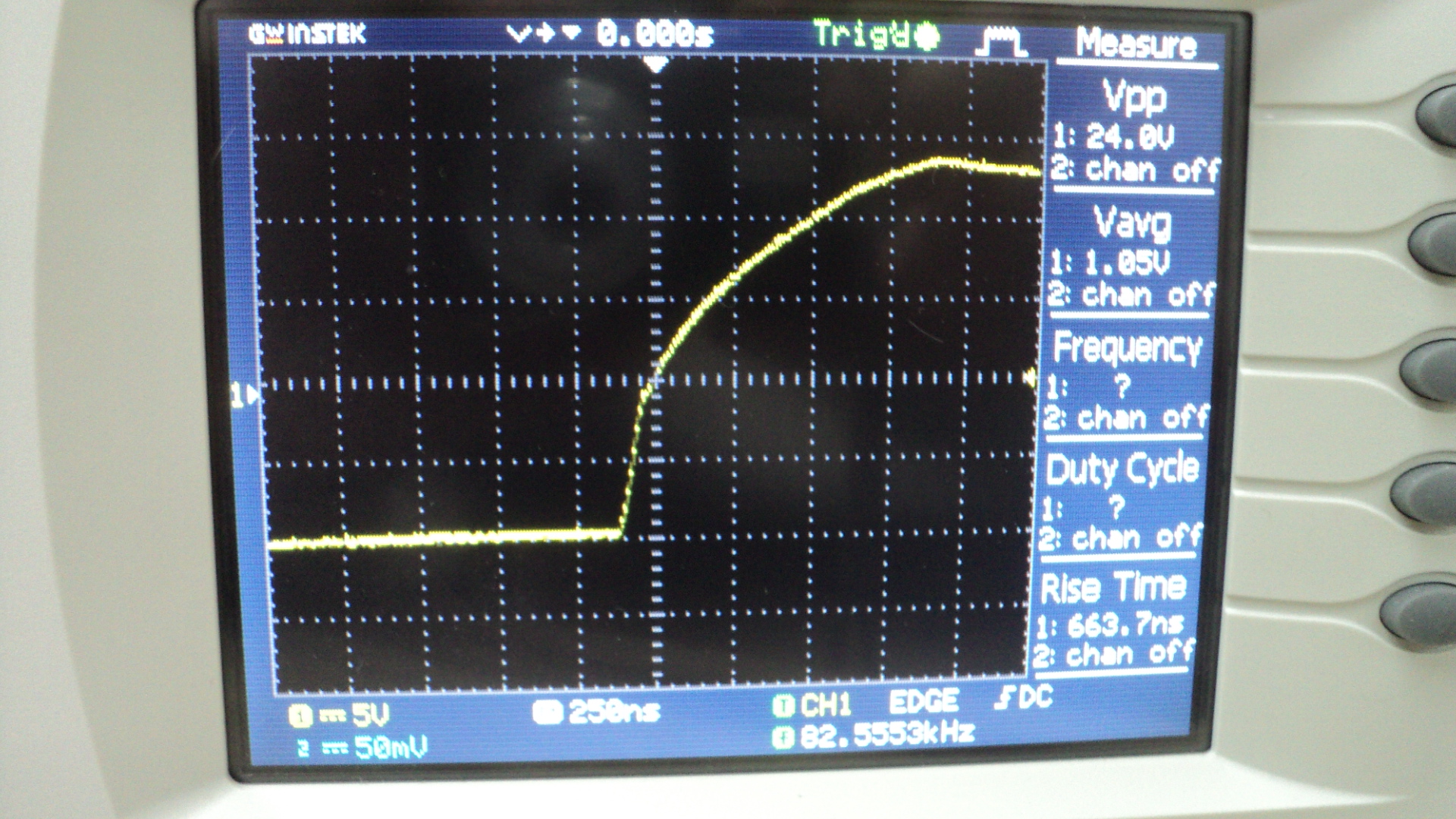

2.

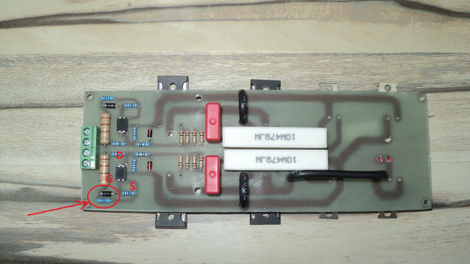

4.T1 IRFD120
T2 IRFD120
Пуснах с понижено напрежение и първо двата транзистора грееха леко след това при опит да замеря какво има на геитовете им БУМ . :)
Нещо не е както трябва !
Имам съмнение за диодите , които сложих вместо КС213б сложих BZX85C13 .
Ще си почистя и проверя платката , може нещо да имам объркано и ще пиша пак .
С уважение : Момчил

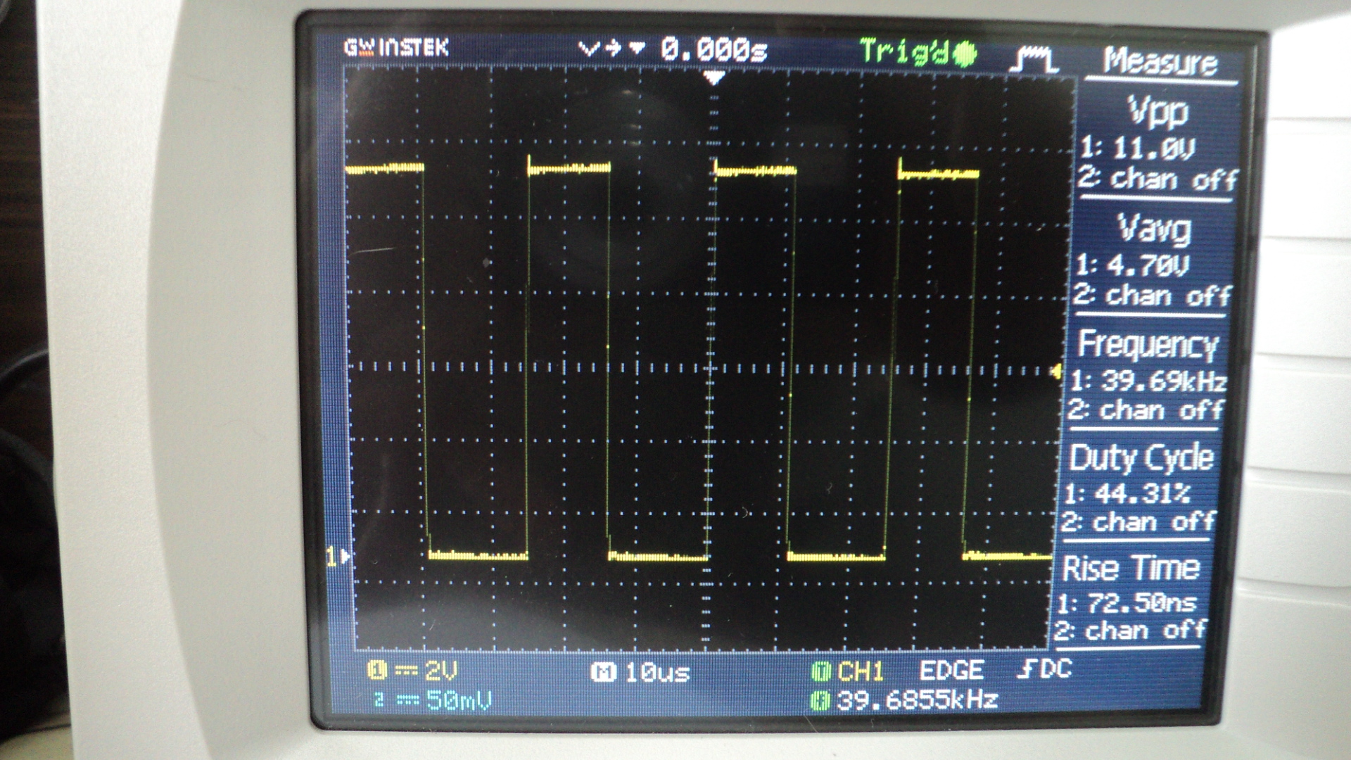

pulsar - специалист
Момчиле, нещо ми се вижда височка честотата?
Momchil87 - помощник
Ужас , допуснал съм груба грешка в едното рамо , то и за това честотата е в пъти по голяма ...
След корекции ще пиша !
pulsar - специалист
Ето тази графика би трябвало да ти помогне при настройката.
k зап.gif (69.04 KиБ) Видяна 9850 пъти

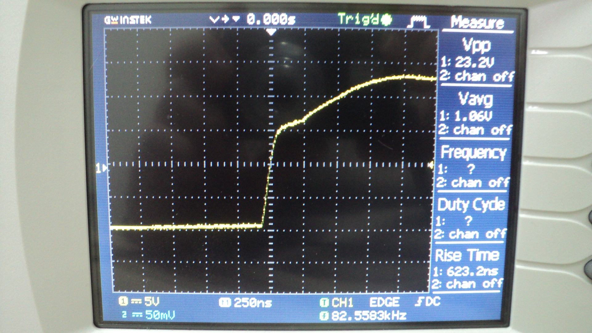

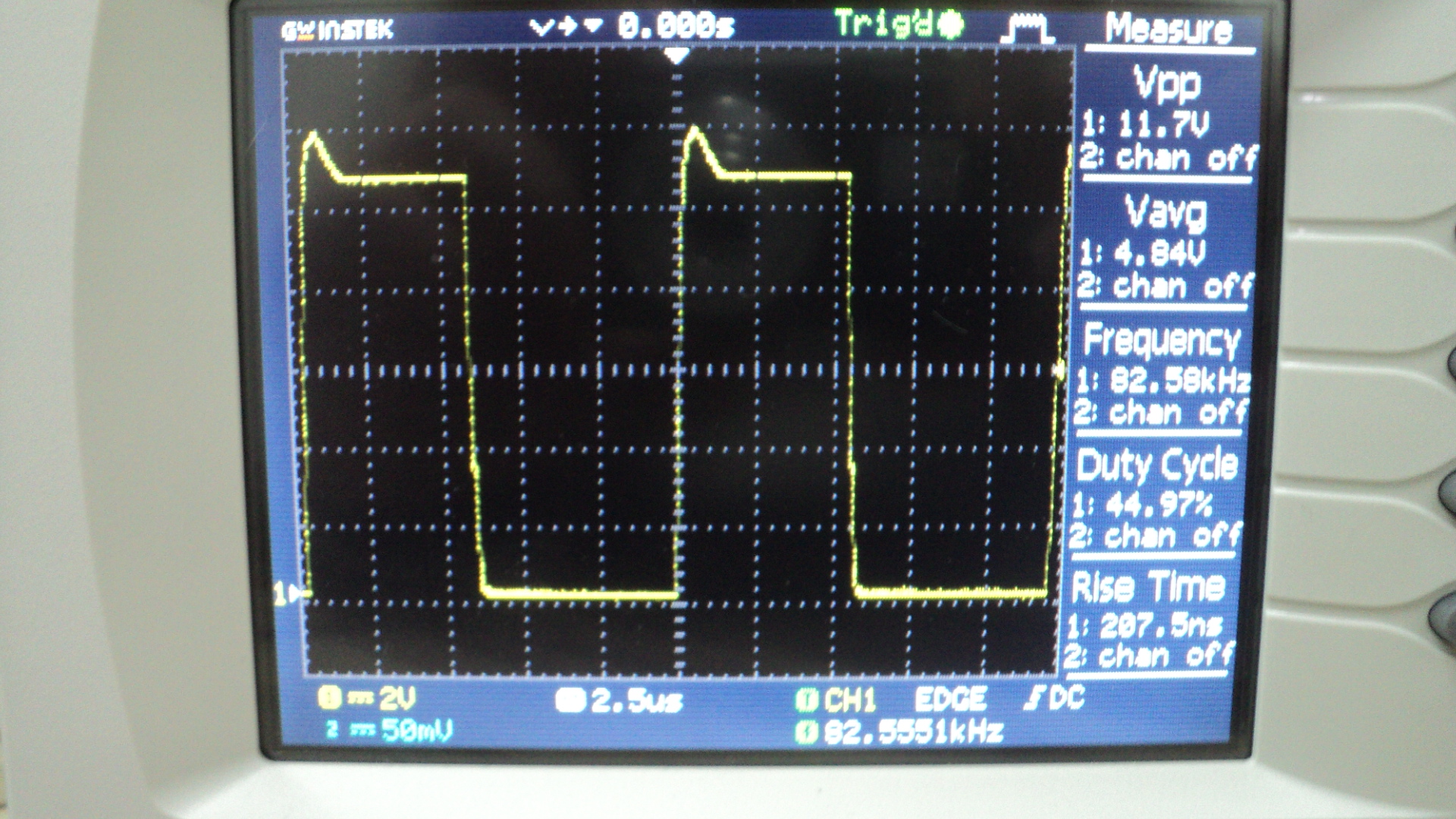

Дам правилно съм сгрешил в настройката !
Така как ти се струва ?
Днес ще пусна пак силовата част , но както си трябва да е .

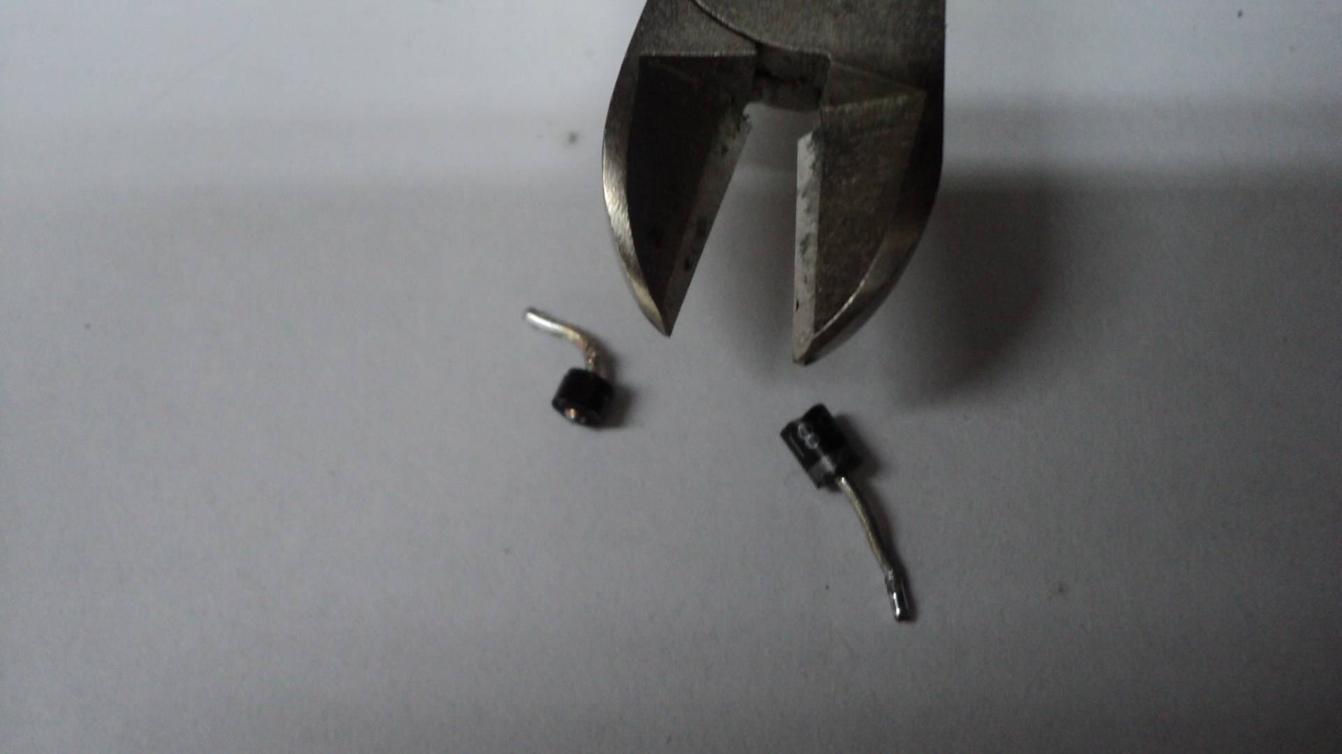

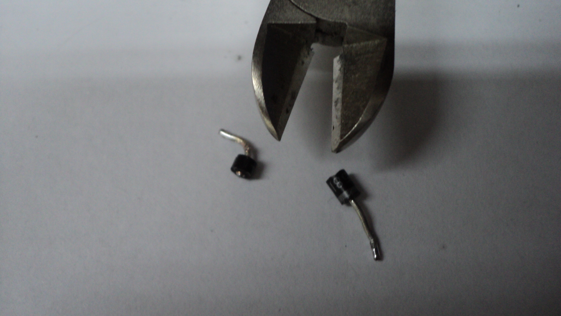

Освен честотата , груба грешка имах в едното рамо при огледално проектиране на платката съм разменил един 1N5819 и 100ohm .
Какво да се прави , грешката си е грешка !
Диодът бе наказан :
Дано всичко е ок днес . :)
