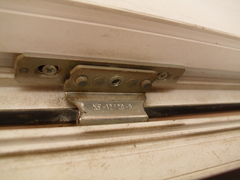

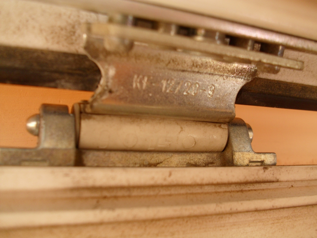

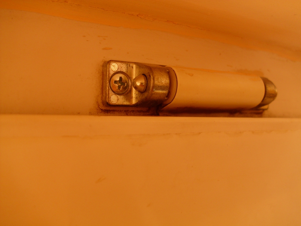

Здравейте. Имам проблем с една врата - не прибира плътно в средната част и има фуга може би 2-3мм от към пантата. В горната и долната част прибира добре. Въртях пъпките 2 бр. които захапват насрещниците но без ефект, някакъв съвет да имате ?
http://store.picbg.net/pubpic/F7/4F/00f ... 0ef74f.JPG
http://store.picbg.net/pubpic/46/6F/8f4 ... 20466f.JPG
http://store.picbg.net/pubpic/20/BE/511 ... 0220be.JPG
На ръка я пробвах и помръдва като е затворена - значи има някакъв запас в средата.
Дограмата е на ролпласт, обкова не знам, пише SI, мога да сложа някакво допълнително уплътнение, но предполагам има и други варианти, мерси.
pavkatay - майстор
Върти с шестограмно ключе 4мм. това, което си показал на третата снимка. Ще прибере крилото към касата. Но не е на винт, а ексцентрик т.е. завъртането е max 180*.
Обкова не е Sl, a Si(genia).
pep - специалист
Въртях го, но нещо няма ефект. Едното положение на тази планка е почти плътно, другото е с междина около 4мм и вратата си е все хлабава в средата. Това май регулира само изместването встрани или се заблуждавам.
tarlyo - специалист
При този вид панти не може да имаш хлабина м/у крило и каса. И тази настройка е точно винт, а не ексцентрик и мести крилото ляво - дясно, а не притискането на крило към каса. Проблема от скоро ли е или си е било така винаги? При лош монтаж е възможно да се изкриви касата и външната гума да не допира до крилото.
pep - специалист
Ми проблемът го открих покрай студовете, иначе няма как да знам от кога е. Само в тази част не прибира плътно, горе и долу е ок както и срещуположната част с бравата.
tarlyo - специалист
А каква марка е самата дограма, да знаеш?
Би ли пуснал снимка на насрещник?
tarlyo - специалист
Средната панта е от обков 9мм и отдалечава крилото от касата, а на твоята дограма трябва да е 13мм. Викай дограмаджиите да си я сменят и като дойдат ги питай правят ли разлика м/у 9 и 13мм обков. Просто немислима грешка, ама съм я вижал и друг път... #-o
pep - специалист
Ъъ прав си, сега гледам другата врата, която е същата и с нея няма проблем обаче средната е 20-13 а не 20-9 а на тази проблемната горната е 20-13 явно нещо са се осрали :?
tarlyo - специалист
Абсолютно правилно определение... :-D Пантите са видимо различни, особено когато са свалени (преди да се монтира обкова).
