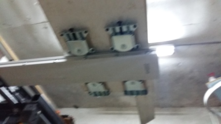

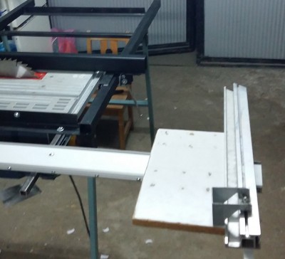

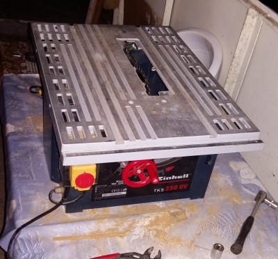

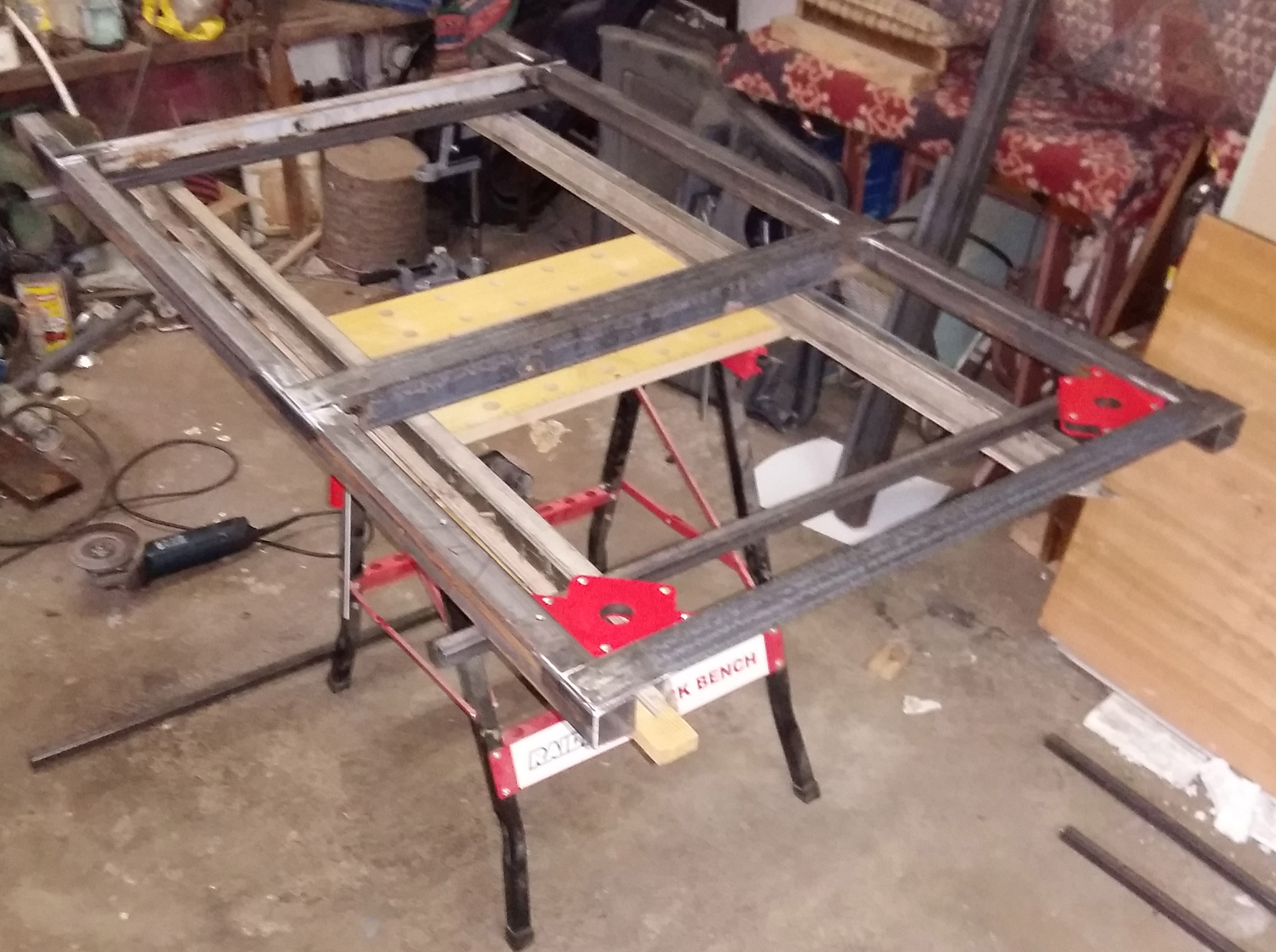

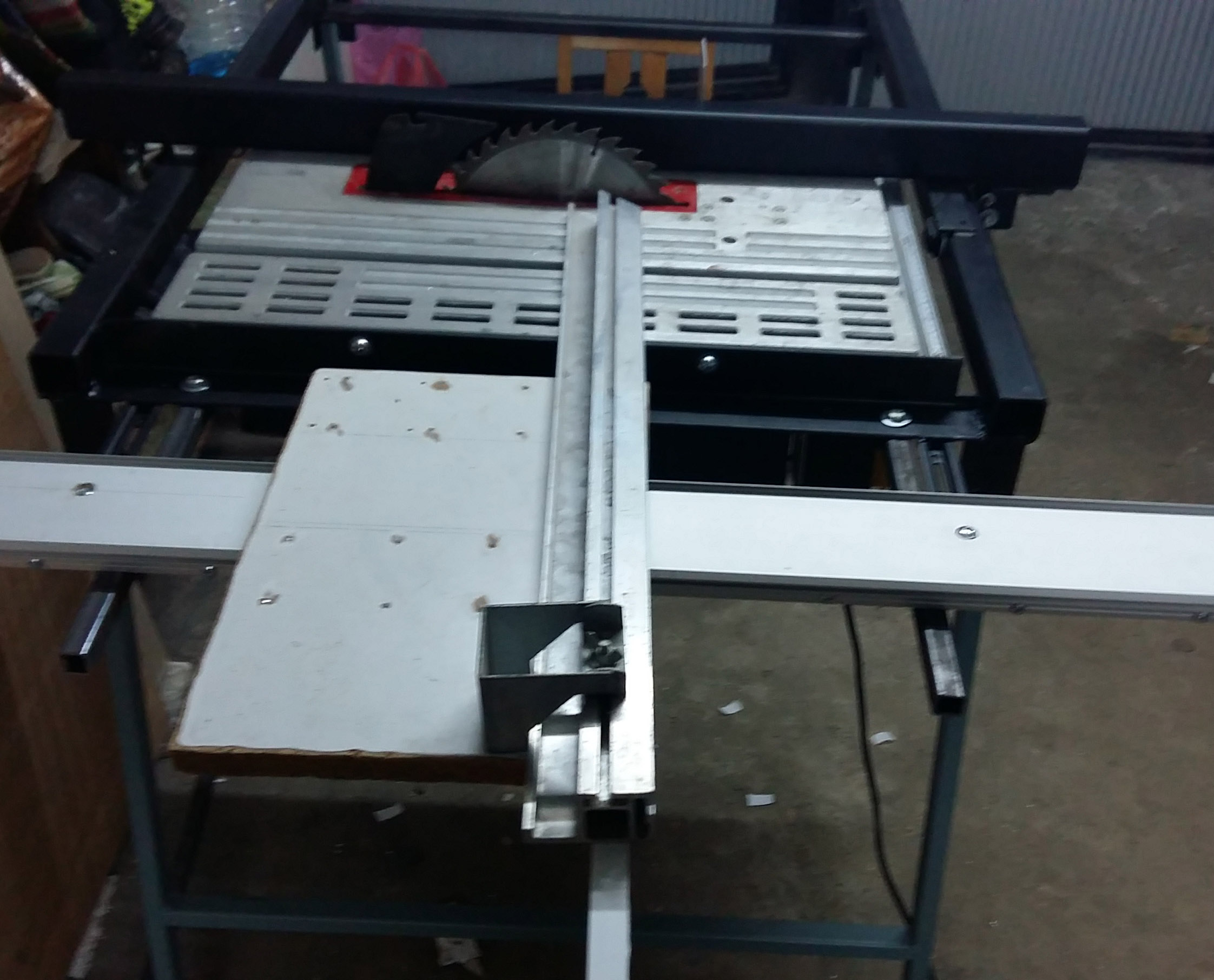

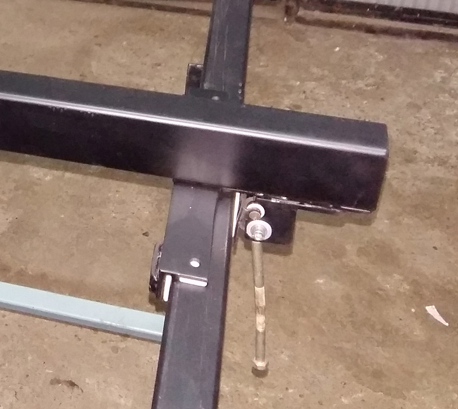

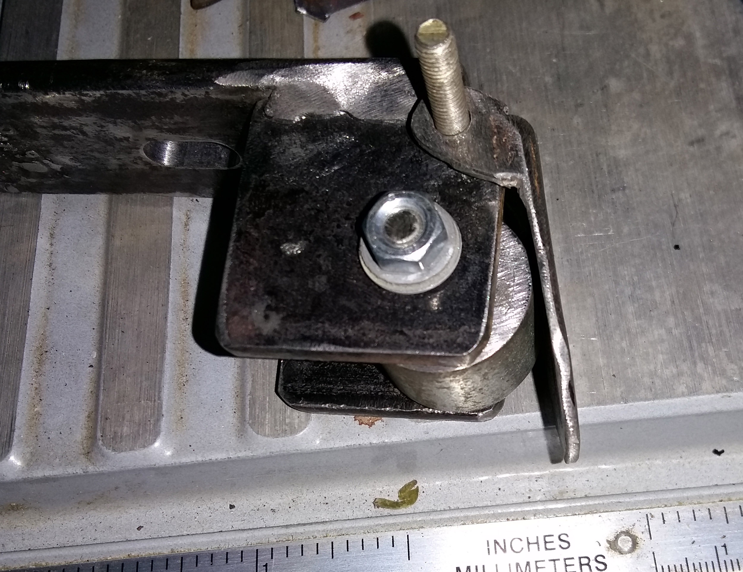

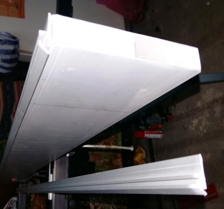

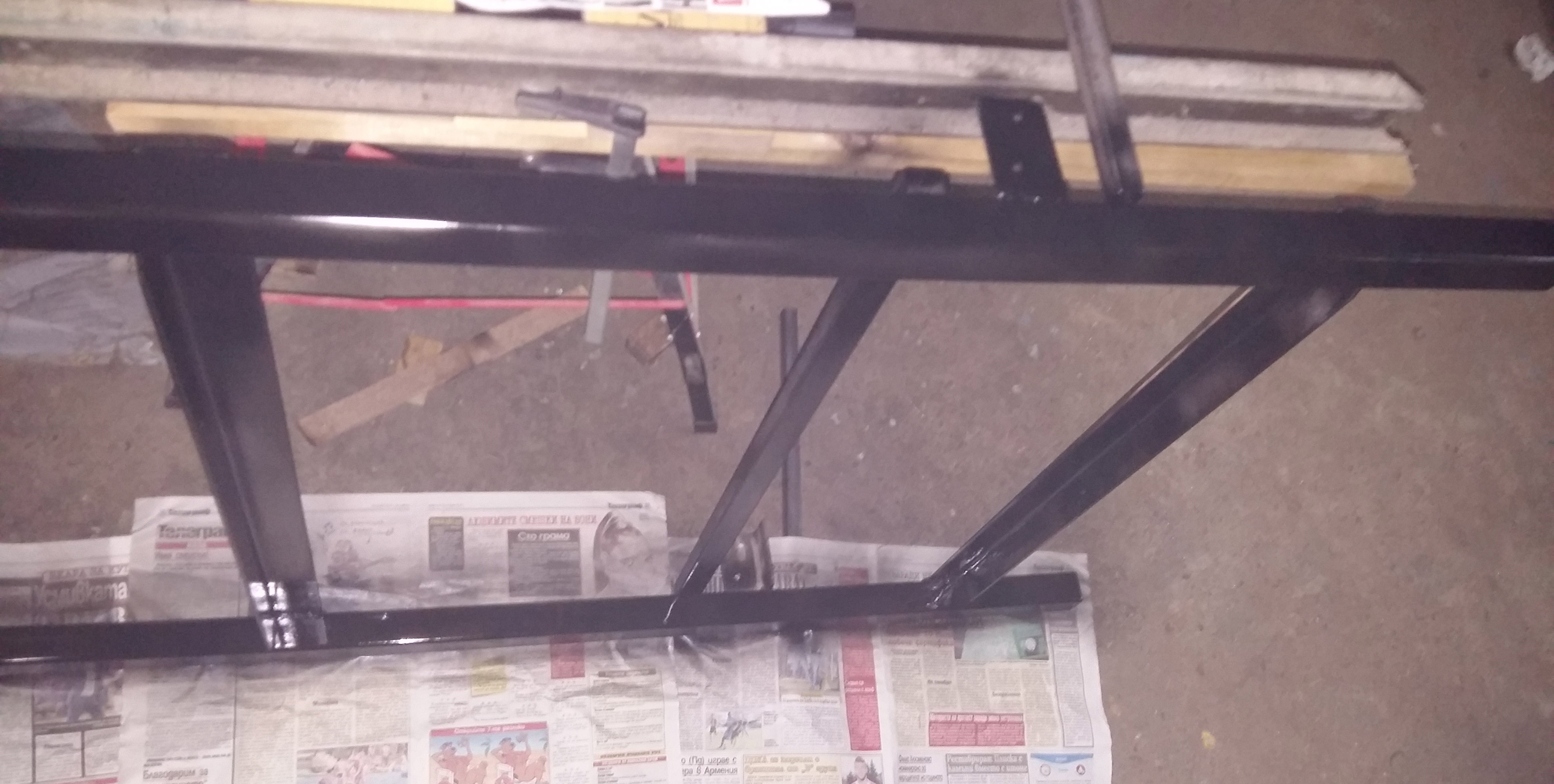

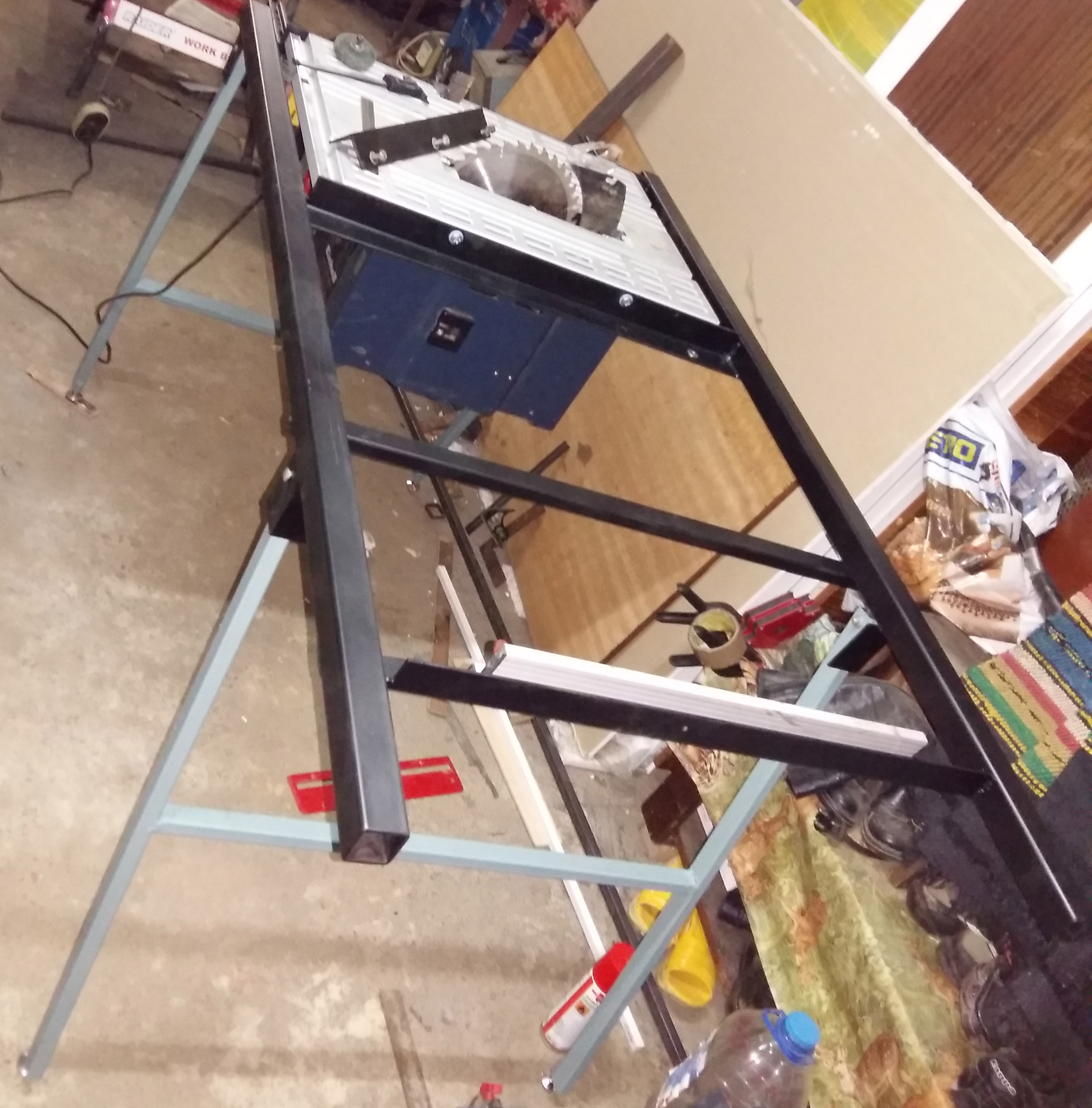

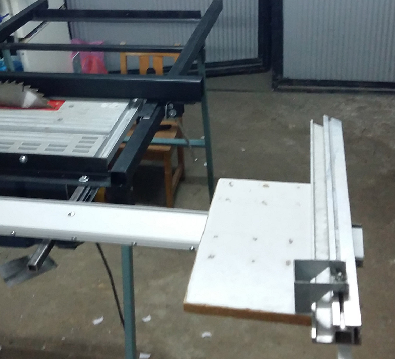

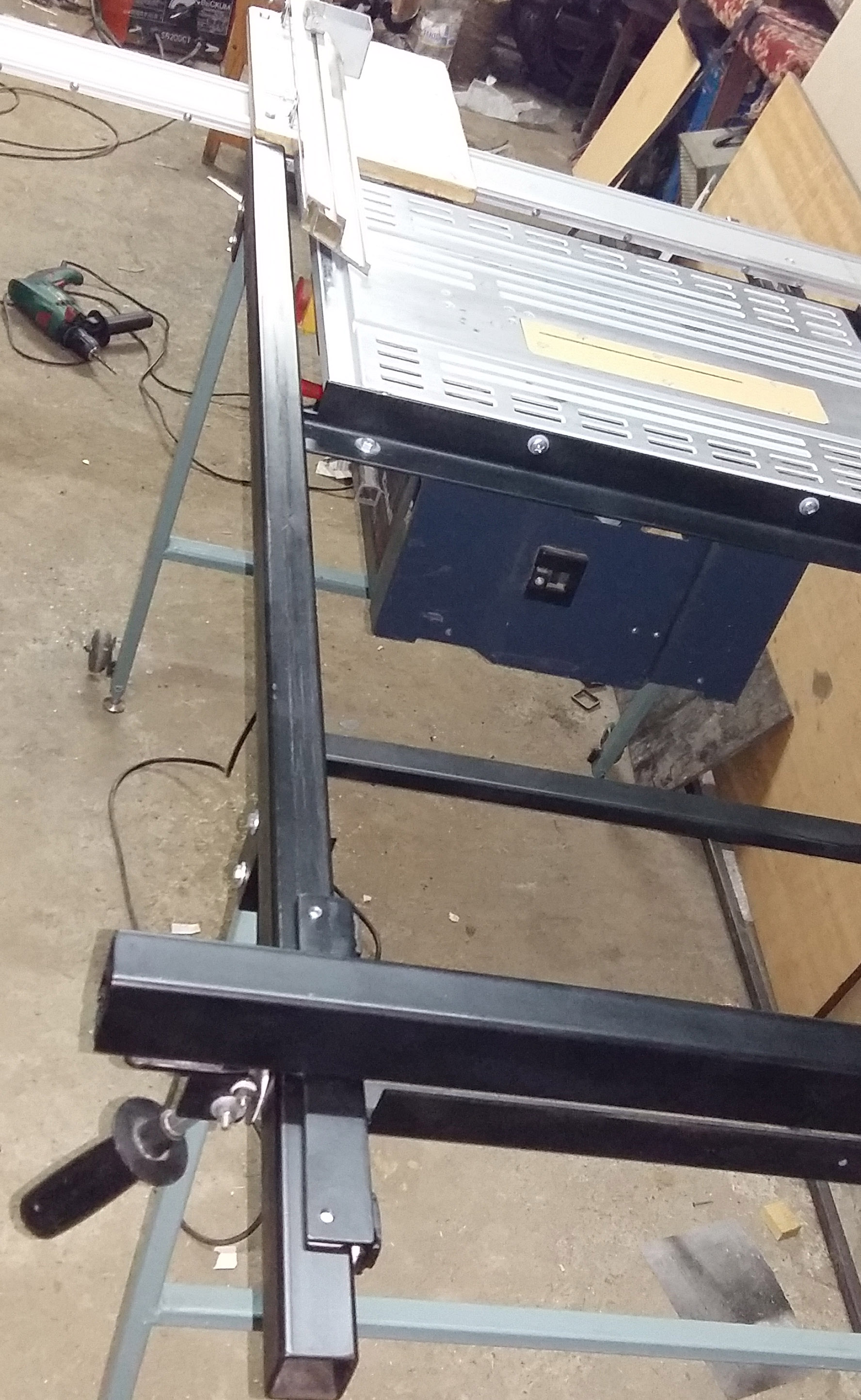

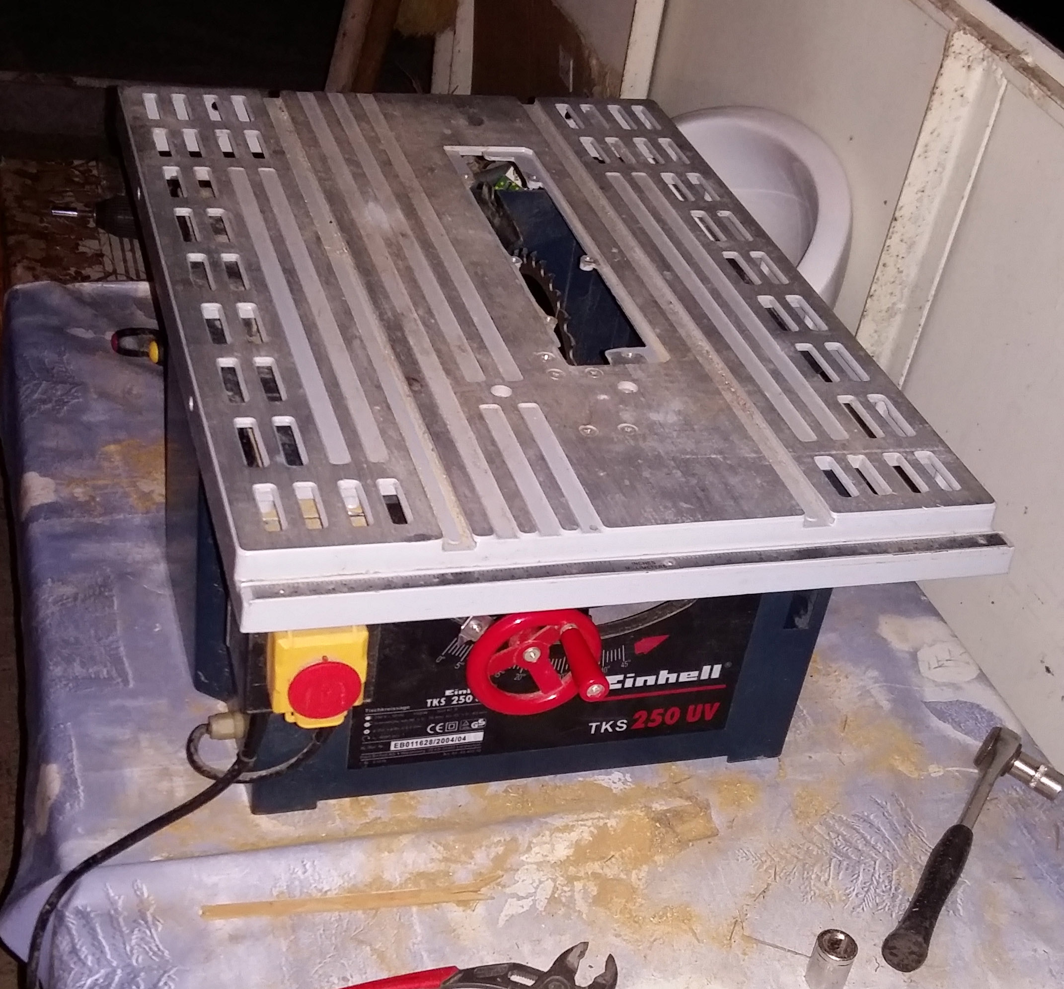

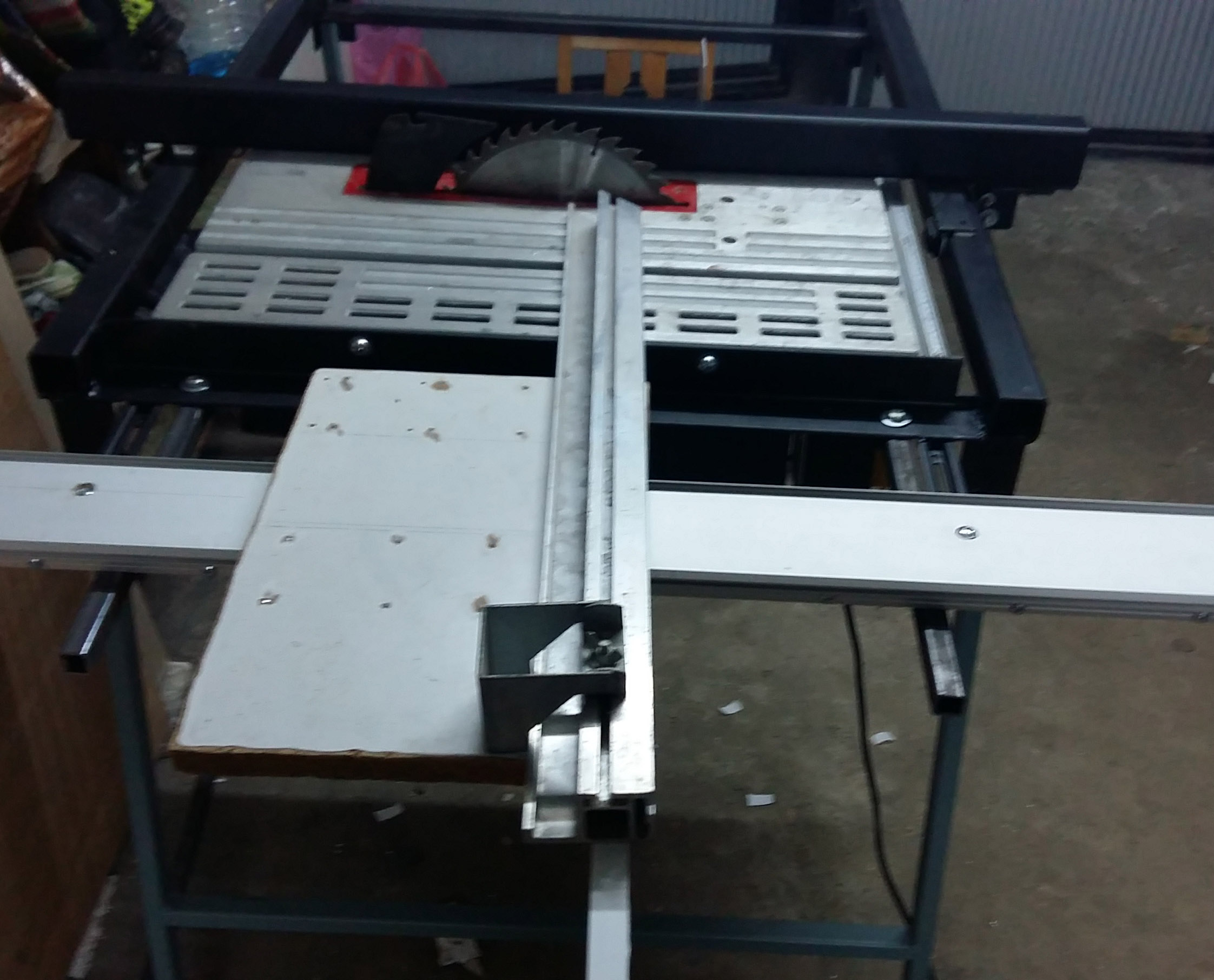

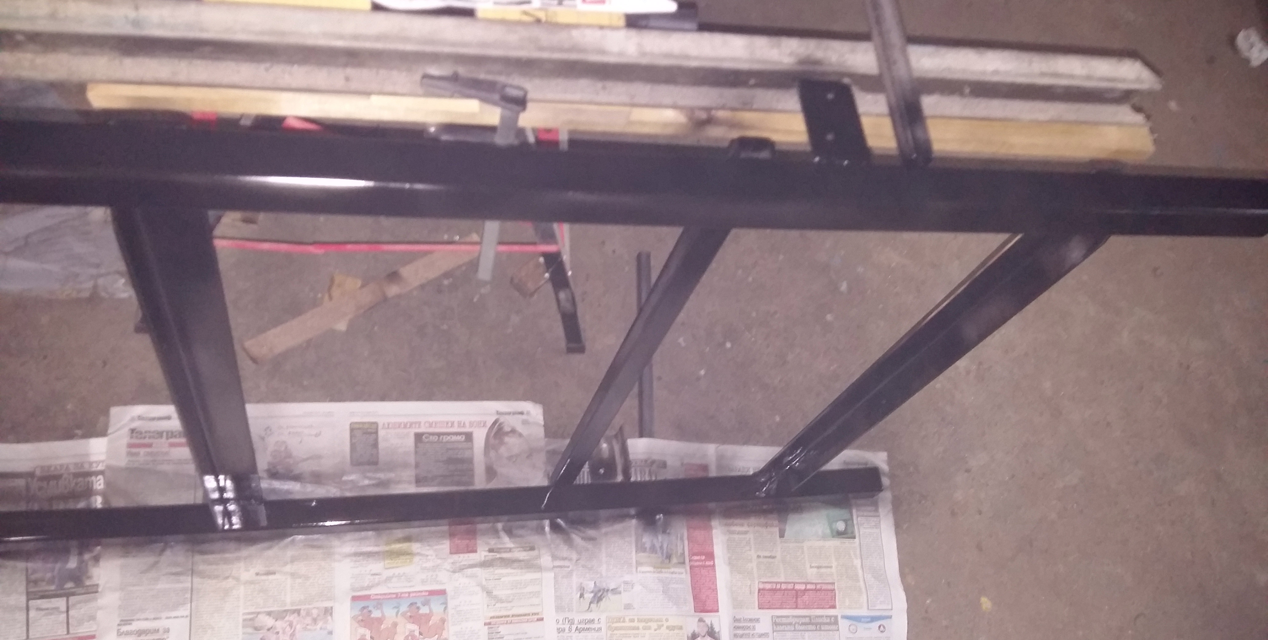

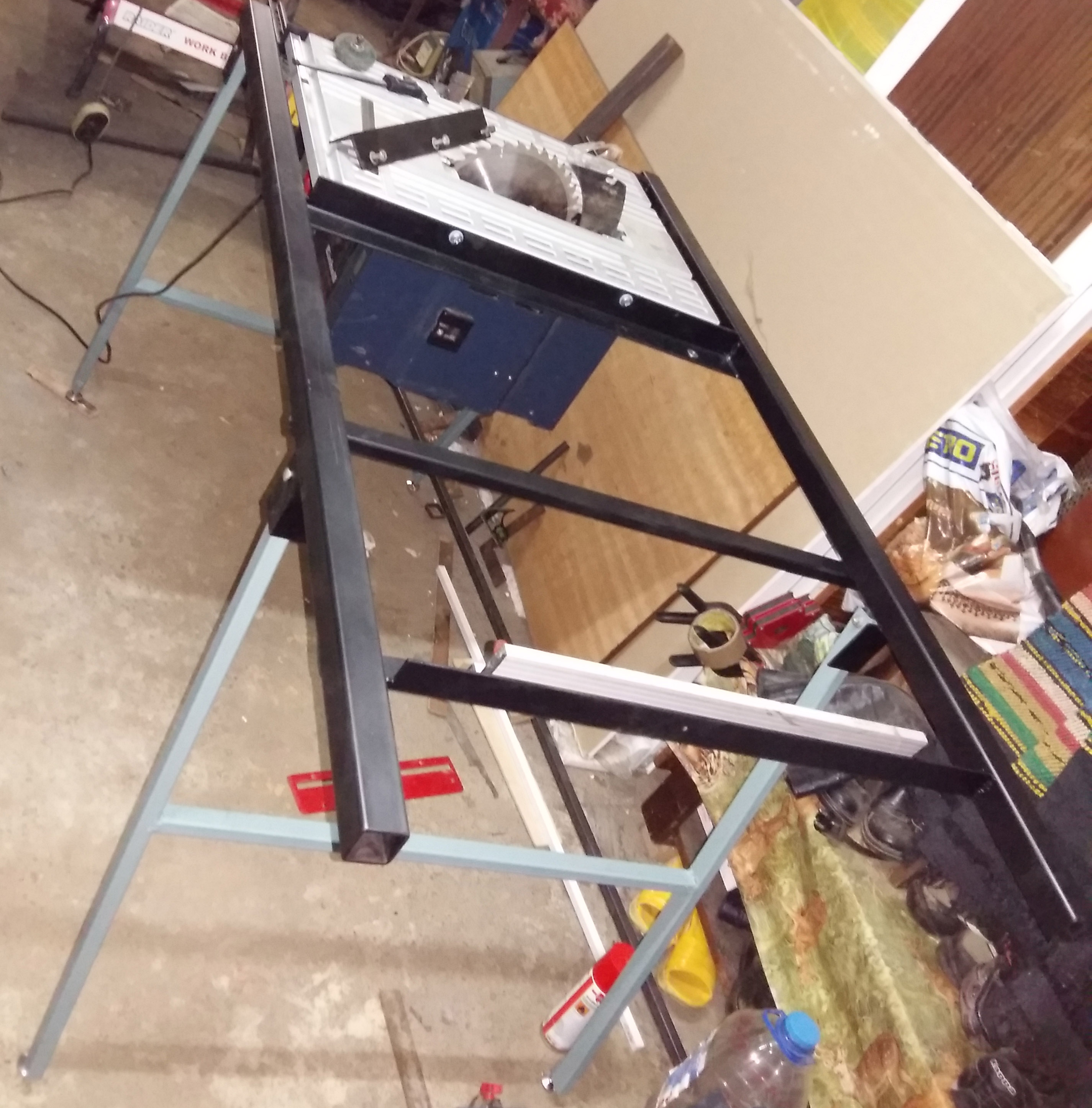

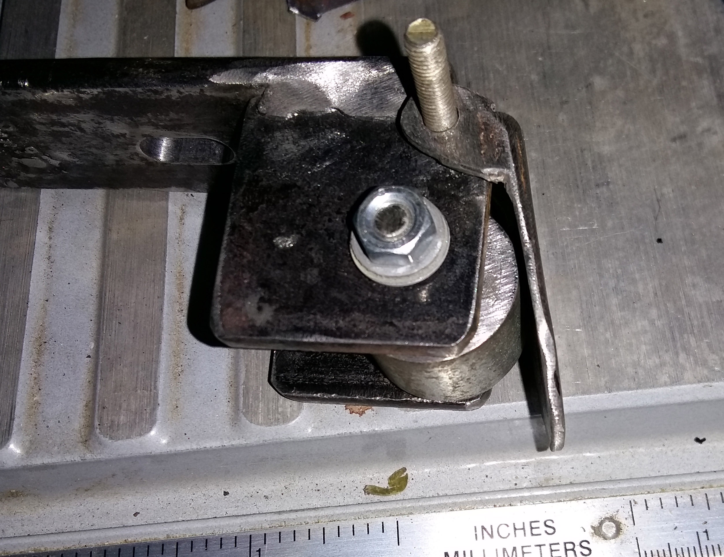

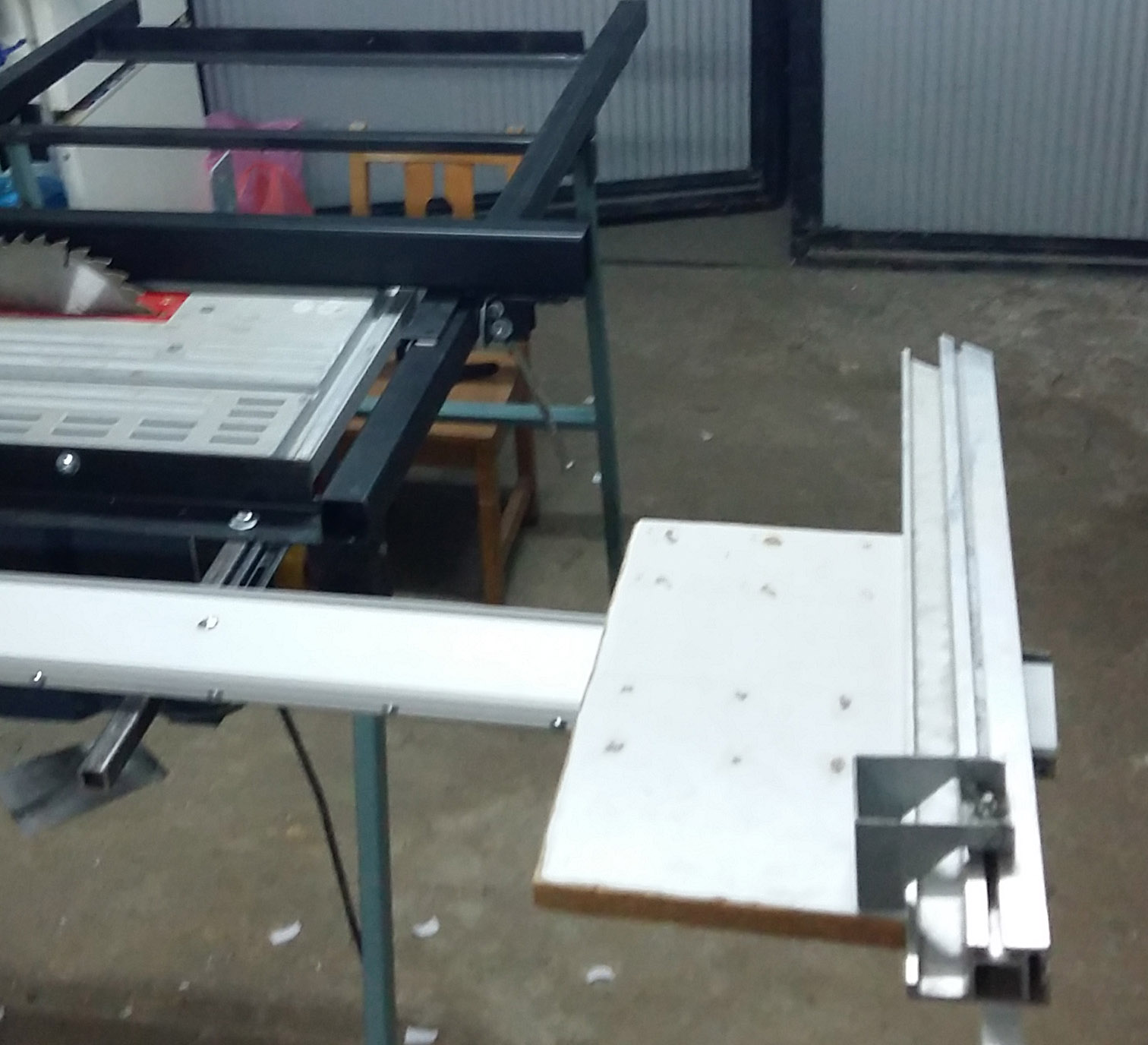

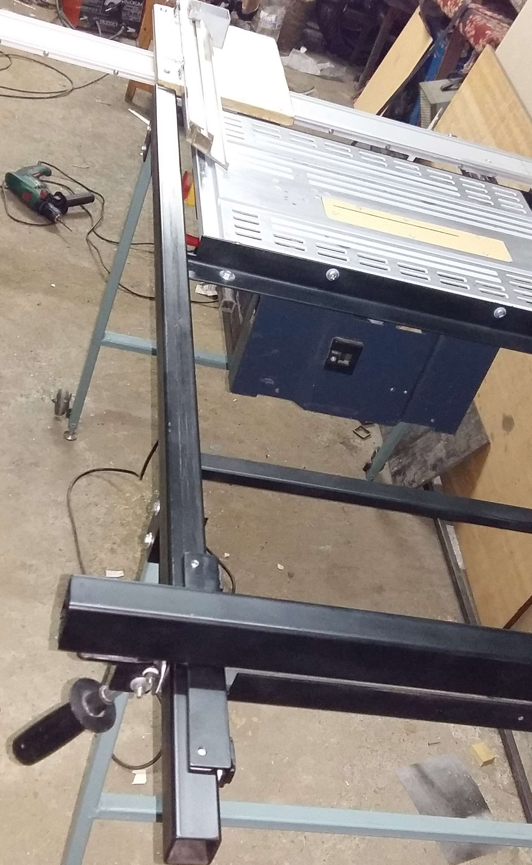

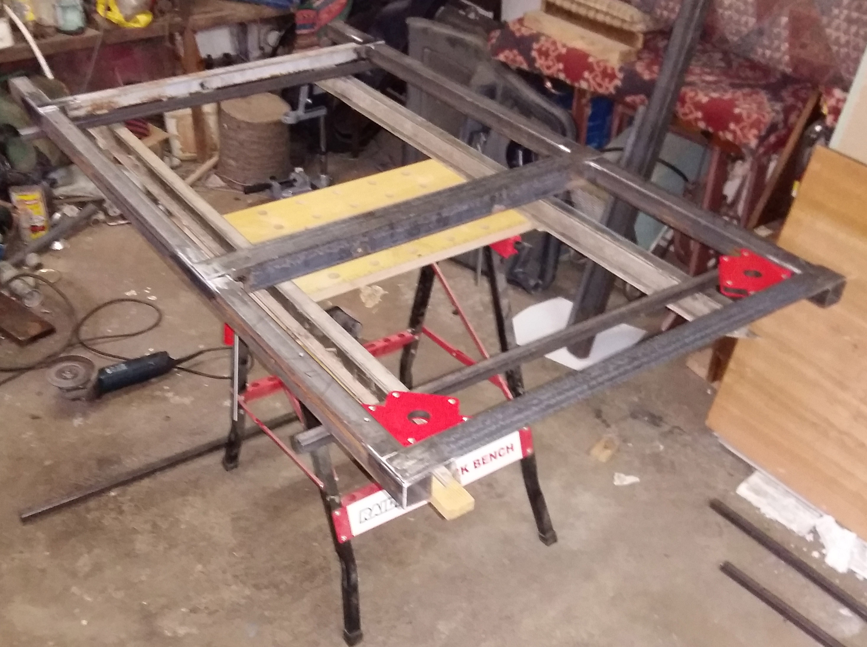

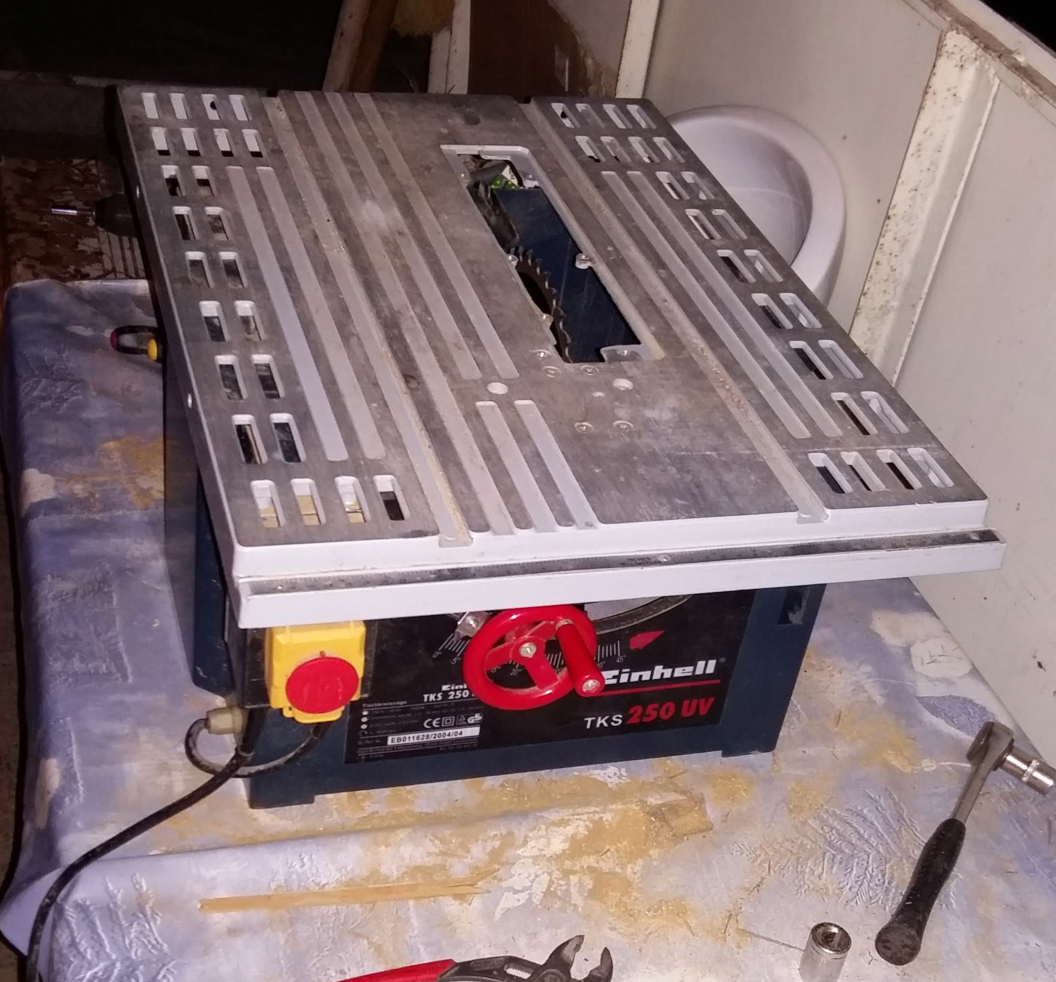

И това се случи по принуда -докато чакам "СТАРИЯТ"ми циркуляр /БОШ ПТС10, на 6 месеца / да се върне от сервиз за смяна на изгорял ротор и смяна на лагер/1-я път/ и след ремонта се оказа че е изгоряла и спирачката на мотор/незнайно как докато патува с куриер обратно към мен/ и ПАК трябваше да замине на ГАРАНЦИОННО ПЪТЕШЕСТВИЕ.Така че ми трябваше нещо по евтино и ако е възможно по удобно- и се роди това.

aleks-83 - специалист
Мерси , радвам се че на някой му допада. Ще кача и още снимки но трябва първо да ги орежа тъй като са малко големички.
mavryt4o - майстор

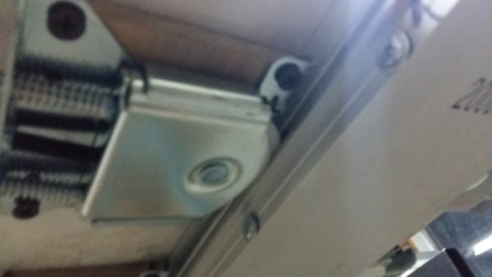

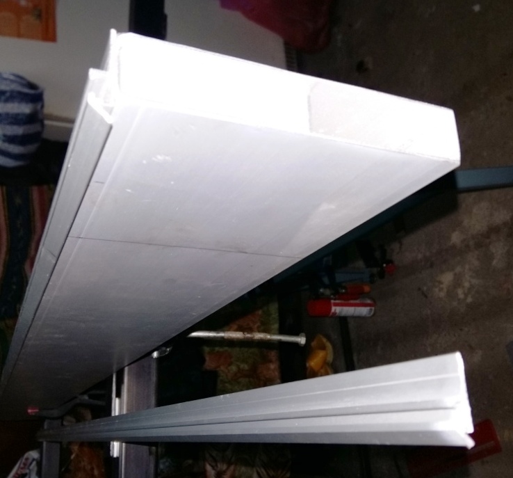

Ако смяташ че е здрава конструкцията на шейната качи да киризя по-додробно плъзгането и аз се каня да правя нещо по-здраво че си е зор тежки и широки детайли само с канал в плота
Георги Иванов(алцек) - специалист
Перфектно се получава aleks-83,друго си е да си го направи сам човек.И е в духа на форума.Най-лесното е да си купиш готово,но не носи удоволствие.Ще следя темата,защото и аз замислям нещо подобно,но като се разширя в новата работилница.

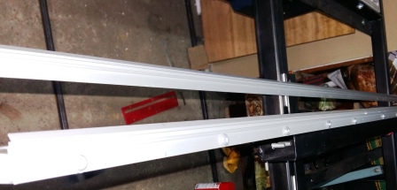

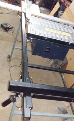

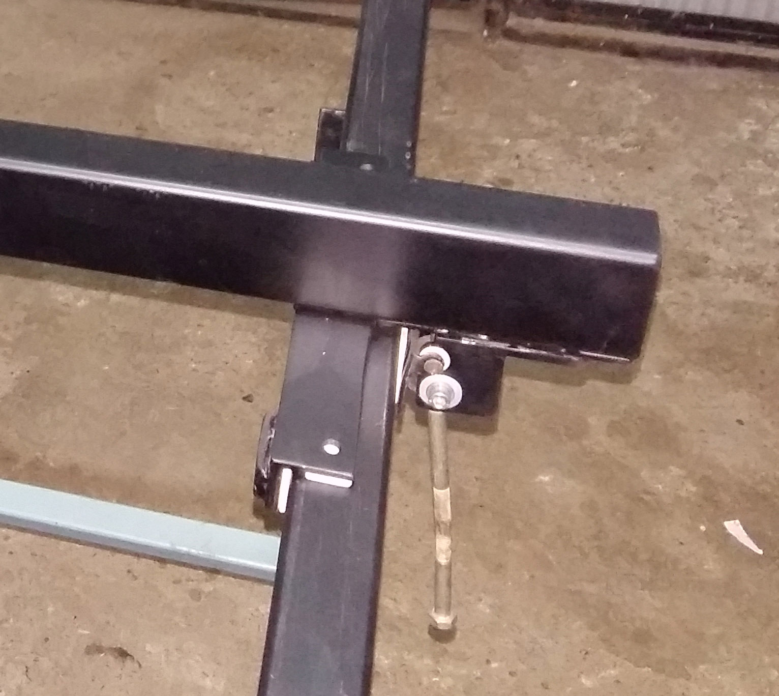

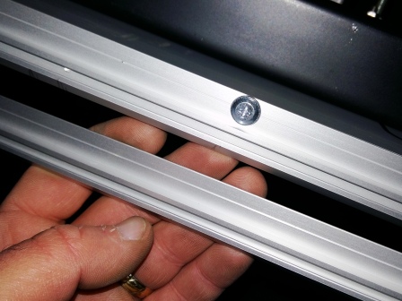

Конструкцииката на водача на каретката е от две релси за плъзгащи гардеробни врати , прехванати за един от най простите алуминиеви мастари на топ крафт/ много е тънък, трябваше да дам никой друг лев за нещо по стабилно/, а самата каретка е от парче ПДЧ и 4 ролки за плъзгащи врати/водят ги с товароносимост до 40 кг. всяка/.Водача е подсилен отвътре с букови летви и така стана доста стабилен дори когато каретата е изтеглена максимално нозад. Ролките се регулират много удобно и резултата е много добро и точно водене.А и е сравнително олекотено-нещо което имах за цел.
