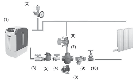

Става, но той е добър и като смесителен.

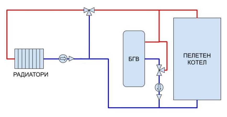

Ако ще го ползващ него, по добре да е по "класическа" схема, която ще осигури желаната температура в радиаторите без да е за сметка на дебита.
Например:
А защо ти е трипътен за бойлера?

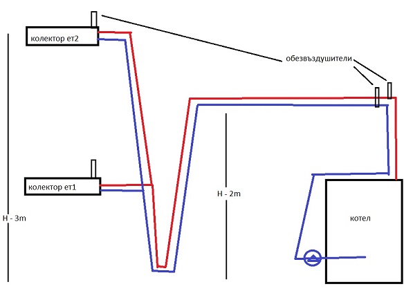

Днес и аз си закупих смесител Херц и мисля скоро да го монтирам. Имам само леки притеснения за дебита на водата до един от най-далечните радиатори на втория етаж. Миналата година изнесох котела извън къщата и се наложи да прекарам тръбите над една врата и после пак да слязат до земята и от там в колекторите. От тогава въпросния радитор загрява много бавно. Ако сложа смеситела дали ще намалее водата към него?
Или да взема да сменя помпата, че май вече е на 17 години.

чет сеп 17, 2020 6:08 pmбат Вальо написа: Ако сложа смеситела дали ще намалее водата към него?Всеки един допълнителен елемент увеличава хидр. съпротивление на системата. Едно коляно, кран, преход, тетка, 1м тръба....всичко. Така, че ще намале дебита със сигурност.
Щом и досега не си бил доволен от циркулацията си вземи помпам с по-голям напор.
бат Вальо
- Мнения: 121
Такъв ми е тръбния път в момента. Това качване и слизане след котела и после пак качване до колекторите май ми прецака работата. Голямо къртене ще падне ако реша да пусна тръбите по земята. Предполагам че с по-мощна помпа ще е по-добре. Примерно Grundfos Alpha2 L 25-60 180. Сега май съм с UPS 25-30 180, много дърта и никога не е имала филтър. Като я гледам май помпи 0,8 кубика на час при 2,5 м и то като е нова. На 3м отива на 0.10 кубика
