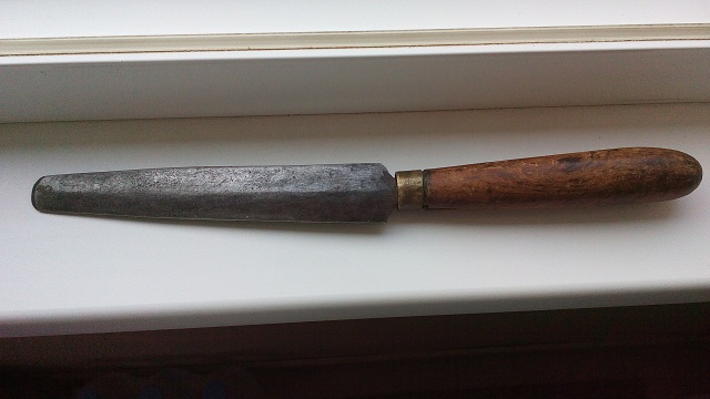

dimitrof - напреднал
Вижте какво се таеше забравено в шкафа :lol:
Дали може да се използва успешно като масатче :drinkers:
Bradley - специалист
Това ще трябва да го пробваш на някой кухненски нож и да докладваш - имам идеи как да гоосвежиш но първо кажи в момента работи ли и как се представя, ако може и няколко снимки в близък план на металната част от различни ъгли да видим има ли набраздявания или е бил гладък...
