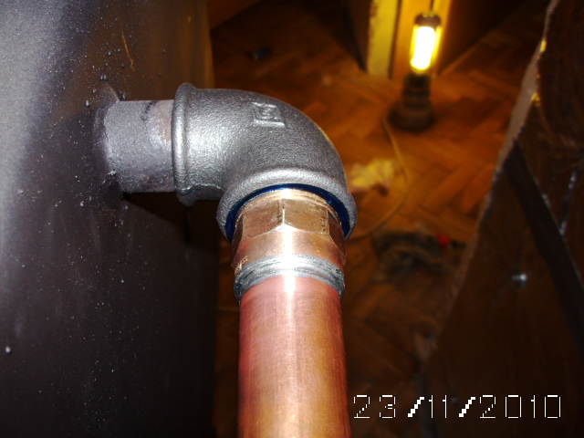

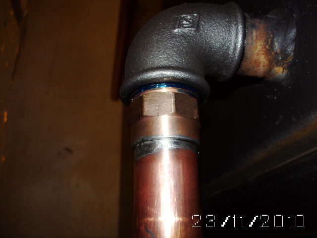

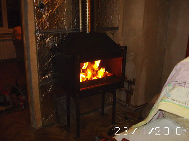

Мерси !Мерси ! Ето камерата в действие !!! За сега няма течове :-D Незнам само дали няяма да изпусне тоя анаеробен уплътнител :-D Иначе се работи много лесно с него и даже става красиво !! На изхода и вдъда на камерата исках да намотам тефлонова лента но резбата беше много плътна и избутваше лентата та и там намазах с анаетобния уплътнител предполагам че не е грешка :? Ето малко снимки от първото палене :arrow:

Изхода на камерата

Входа (студената вода)

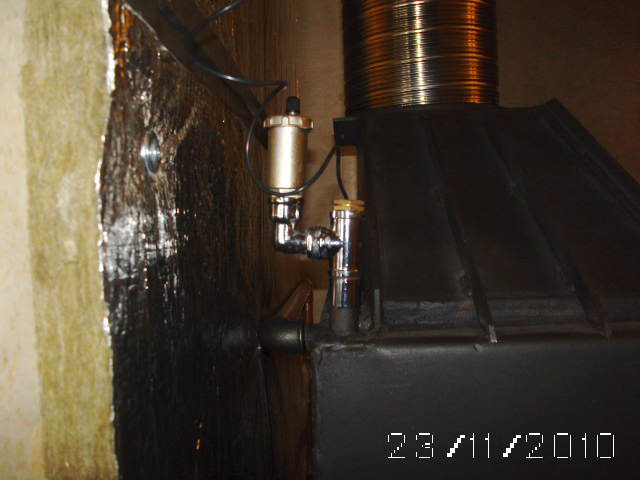

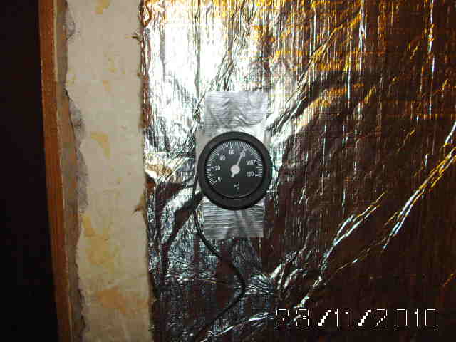

обезвъздушителя и гилзата за термометрите

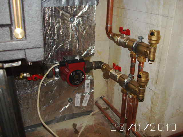

Помпата и колеторите

maxuel82 - специалист

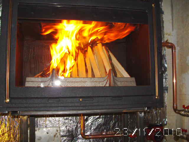

Ето и камерата в действвие !!!

Браво':rock:'. При затварянето мисли за ревизиите и остави решетка за топлия въздух.

hailo - специалист
До тук виждам точно 3 гафа ватата е неподходящата за целта лентата която си залепил на съединенията на оделните листове също това ще го усетиш когато направиш облицовката и втре температурата се увеличи вони ужасно и цапа , и най важното димоотводната тръба също ти е неподходяща за целта защото е еднослойна и гофрирана и от вътрешната страна но това ще го усетиш по късно като последиците ще са че икономиите които правиш сега после ще ти излезнат солено,сигурно някой от многознайковците ще се опита да ме обори но последствията ще са за твоя сметка. И още нещо всичко което си сложил отдясно на камерата не му е там мястото . :?:Една камина с вградена горивна камера освен че трябва да топли трябва и да с красив външен вид твоята няма да стане така ако не промениш мястото на циркулационната помпа и другите неща от дясно,като се има и на предвид че мястото ти е малко със това разположение на нещата от дясно още повече стесняваш възможностите за дизайн на облицовката.
filmatoplo - майстор
За тръбата споменах,но дори гладка отвътре пак се полепя и с медикаменти се чисти :wink: на коя камина или котел не слагат вата -друго какво , за чаркуляците -винаги се свират някъде :wink: Дане разваляме хатъра на човека сега :) не е задължителна точна симетрия на облицовката -затова има хиляди различни .
hailo - специалист
filmatoplo Не му развалям хатъра а му казвам къде греши ,вати има много но за тази цел се използва само една единствена произведена по предназначение и изпитана многократно,за чаркалъците той ще се убеди сам .
PCL82 - майстор
Браво добре изглежда!. Да ти служи вярно икономично и безаварийно!
С ватата трябва да се внимава. Аз не бих сложил вата, ако ще е в виректен контакт с въздуха, който минава през отвори в облицовката.
Ватата винаги пуска гадни власинки с формата на малки копия. Защо да се дишат? По добре да се сложи итонг и алуминиево фолио например за печене. Сигурно има и специализирани решения.
Ватата е каменна с фолио издържа на 800 градуса !Ватата е ROCKWOl :? Плътността и е 80кг/куб.м. Днес като запоявах тръбите я пробвах :-D и щом издържа и не пламна под напъна на горелката значи ще държи !Лентата е алуминиева или поне за такава я купих да издържа на температура ! Каква вата да сложа щом тази не е подходяща :? За тръбата знам но тази е два пъти по евтина от двойната тръба ! Пък и е ф 180 няма лесно да зе напълни :idea: От време на време ще я подчуквам през решетките за топлия въздух да изпадат саждите :lol: Ако не изпадат ще и лисна бензин :lol: :lol: :lol: Помпата и всички чарколяци мисля че са си добре :arrow: достъпа до тях е лесен а като я "облеча" ще оставя една вратичка да стане като шафче пред помпата за да може да се обслужва :idea: то за "обличането"май не останаха пари :? ще го оставя за по-натам ! :idea:
