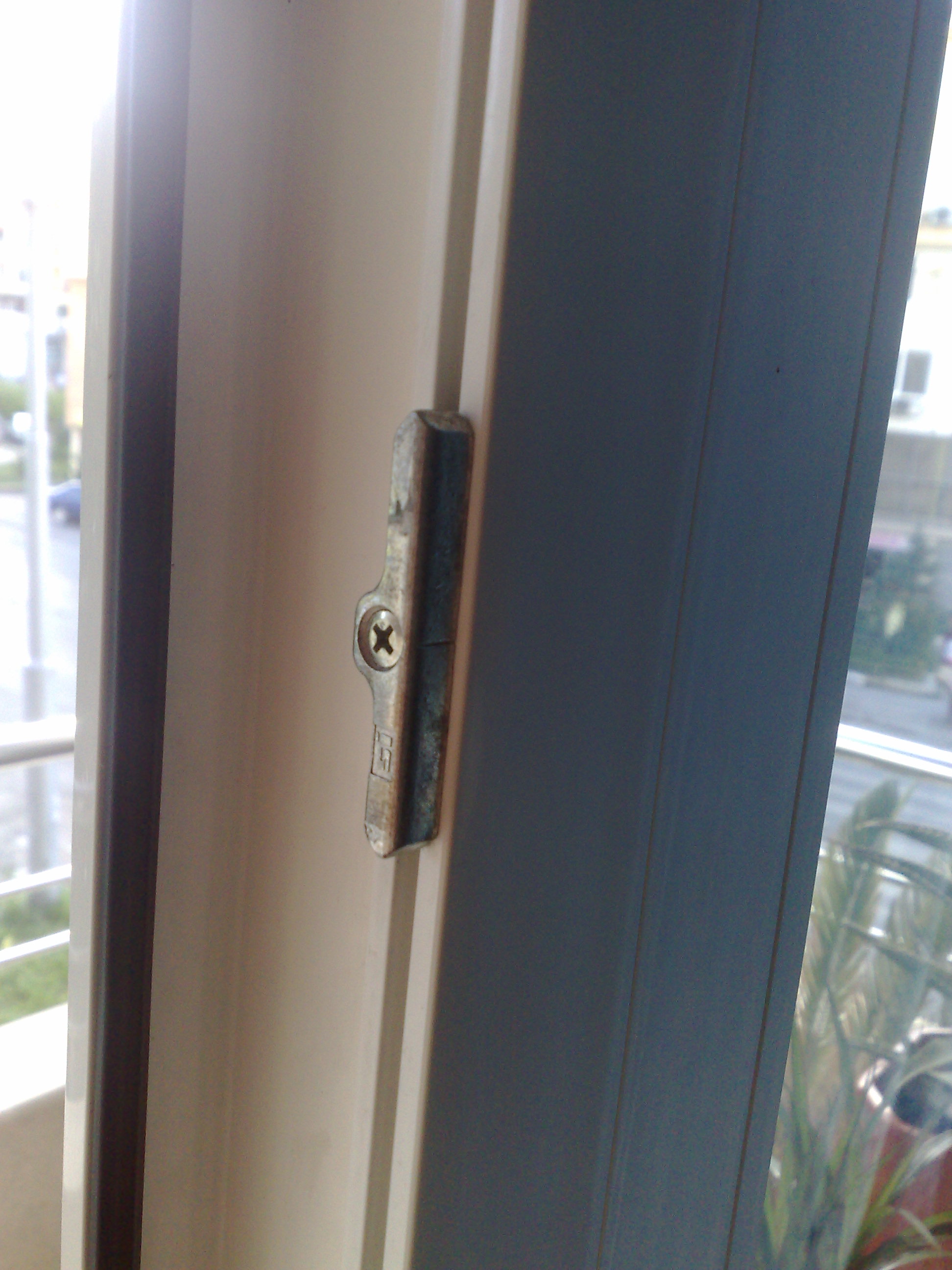

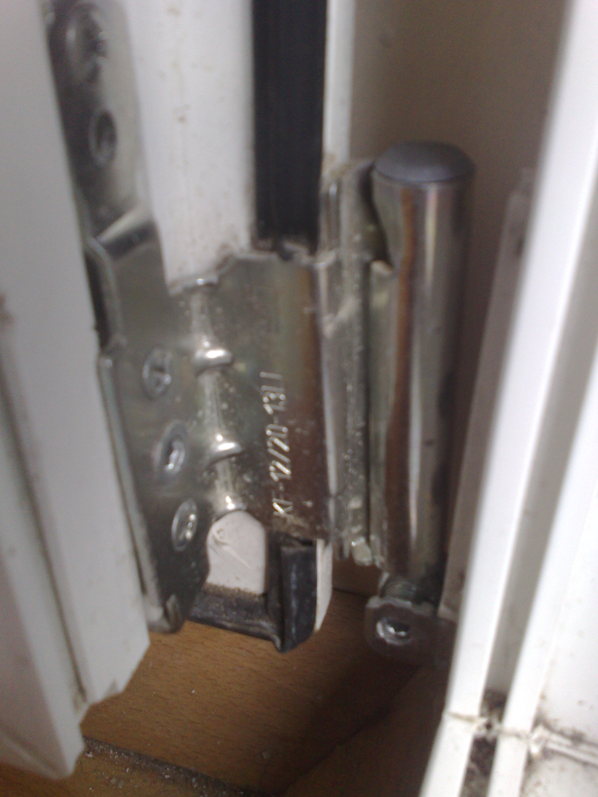

търся съвет за реглаж на дограма. Проблемът е, че от известно време вратата на терастата (висока е 2-2.10 с 2 панти) се затваря по-трудно. Вратата опира в тези елементи от снимката Image534.jpg и до скоро се затваряше с малко повече натиск, но сега изобщо не иска. Пробвах да я регулирам с двата шестограма на долната панта, но без резултат Image533.jpg. Имам съмнения, че самата панта е крива и точно тя е проблема, но не знам как да я оправя. Обмислях вариант и да сваля вратата и да изправя пантата със силов метод, но не мога да я сваля. Ще се радвам някой да помогне с идеи, че се побърквам като не мога да направя нищо.
Надявам се съм обяснил разбираемо проблема. Ако трябва ще доуточнявам/снимам каквото трябва. Благодаря за помощта предварително. :)
pavkatay - майстор
Най-вероятно дограмата е монтирана скоро и в по-хладно(студено) време. Слънцето я нагрява, разширява се и има нужда от регулировка.
Трябва да отдалечиш крилото от насрещниците (тези неща от сн. 54). За целта поглеждаш на страница 8 в тази тема първата снимка. Такъв винт имаш и ти на горната панта. Когато го навиваш придвижваш крилото към пантите. Същото правиш и от долната страна на крилото чрез шестограма, който е на твоята снимка 53 долу вдясно.
Jblaze - специалист
Дограмата е от няколко години, но е в постоянна употреба от година. Успях да отдалеча вратата от насрещника, чрез долния шестограм (под самата панта от снимка 533), но не откривам втори такъв на горната панта и не мога да регулирам от там. Не мога да направя снимка, защото мястото над вратата е ограничено от тавана на стаята. Разгледах го обстойно с помощта на огледало и върху самото крило има един шестограм, но не откривам какво регулира. Въртях го и в двете посоки, но не отчитам промяна.
В момента съм закрепил положението като съм махнал единия насрещник, който опира най-много в крилото, а с останалите три насрещника има съвсем малък допир и вратата се затваря с малко повече сила.
Ще съм благодарен, ако някой може да ми каже какво се регулира с шестограма от горната панта, както и с левия шестограм от снимка 533 (разположен между двата винта на крилото).
