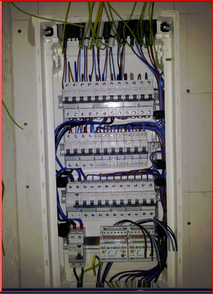

Драстар, бяхме го коментирали в една друга твоя тема, защо слагат 2р. При захранване в триъгълник, или системи TN-S и TT, каквито ползват в Белгия и Франция може потенциалът на нулата да не е нула волта-за безопасност. При система с дирекно заземена неутрала и повторно заземяване, каквито са мрежите в България, е излишно да се слага предпазител на работната нула, когато разделянето на N и PE е съвсем на близо, ако е далеч, има смисъл. Но всъщност ролата на двуполустен прекъсвач играе ДТЗ.
drastar - специалист
PCL82 написа:
за в триъгълник си спомням, че го обсъждахме, но за TN-S и TT ми е минало покрай ушите :-D
пп мерил съм между PE и N= 0 волта, но утре пак ще проверя :?
Мдаа... С теб даже малко си говорихме на лични по тази тема. В Белгия още дълги години ще се ползват минимум двуфазни предпазители от съображения за безопасност. Все пак там е голямо мазало от начини за захранване. Доколкото знам се опитват да преминат към другия начин на захранване ама ще минат още много години. И у нас е била такава ама сме се отърсили от нея преди много години.

Е ние сме живяли с белгийската система 2х150V. Все още в някои стари къщи по тази причина има предпазител на нулата. :-D
Тук 2р се ползват абсолютно на всякъде 3х400+N+P
Това табло което си показал ако е в БГ нулевата шина се заземява т.е. N и PE се обединяват и става система TN-C-S, след таблото вече към по-малките локални табла нулата е изолирана спрямо земя и е забранено да се обединяват. При трафа на енергото от който се захранва таблото вторичната намотка е звезда с изведен и заземен звезден център, при вас предполагам е с изолиран звезден център.
Това е все още недовършеното табло на по горе споменатият апартамент, като започна монтажа на контакти и ключове ще постна още снимки
