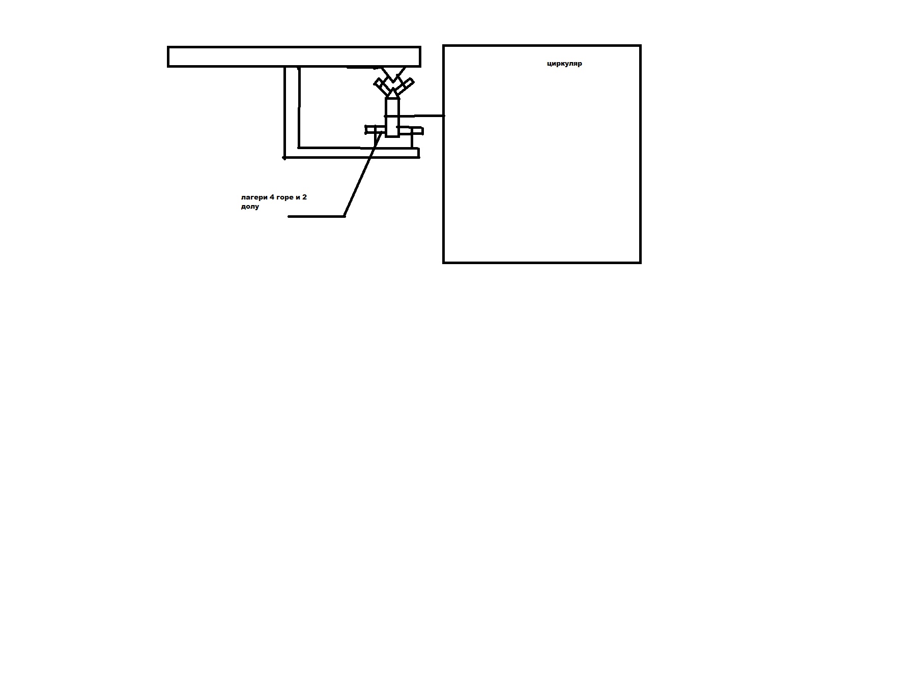

От доста време ми се иска да си направя странична каретка на циркуляра че с тези канали и плъзгачи не си е работа за големи детайли .Нахвърлях една идея ще я споделя малко е неясна но дано да ме разберете
Гредата по която ще се движи ще е кутия 5на 10 с винкел заварен отгоре и шпилки към плота на циркуляра така ще се регулира докато наглася успоредноста с диска.Платформата на каретката 50 на 70 см 4мм ламарина.От долу заварен винкел разпробит в двата края много точно с по 2 отвора за 4 лагера който ще се плъзгат по гредата .Ще пусна и профил към долния край на гредата на който ще има 2 лагера който ще се регулират докато се нагласи и хоризонталноста.Така си мисля че ще усигуря стабилност във всички посоки .Само не съм мислил за регулиране във височина но майната му първо ще направя всичко и тогава ще монтирам точно.Та се питам бъркам ли нещо ?
