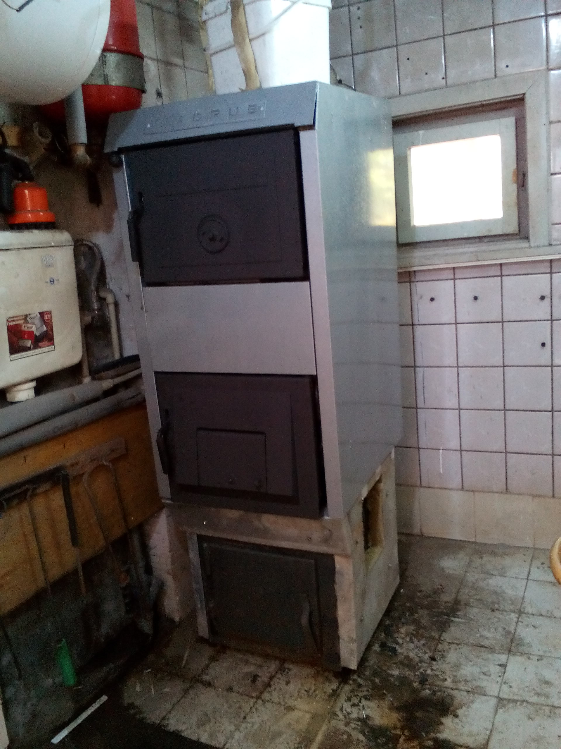

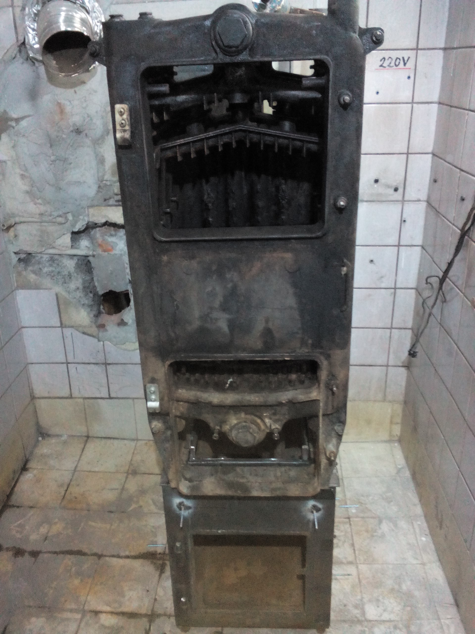

n.ganev написа:С високотемпературен силикон но не е зле и да се хване с болтове през кутията.Аз съм си нарязал ламаринки с размер 15х60 от неръждаема ламарина 316L 1,5мм дебелина и с тяхна помощ закрепвам вермикулита. И с болтове става разбира се, но с ламаринките е по чисто от към визия. Поне за мен.
Само с лепило или силикон не изкарва много заради различните температурни движения на метала и изолацията.
		energo
- Мнения: 122
шоп написа:energo, браво!
Харесва ми работата ти. С какво си изолирал кутията? Вижда ми се, че изолацията е външна.
Поздрави!
Изолацията е 5см.каменна вата (най плътната в магазина),и обшивка с алуминиева ламарина
В последствие ,ако има нужда ще сложа вермикулит отвътре в кутията.
С такава вата изолирах и целият котел.
