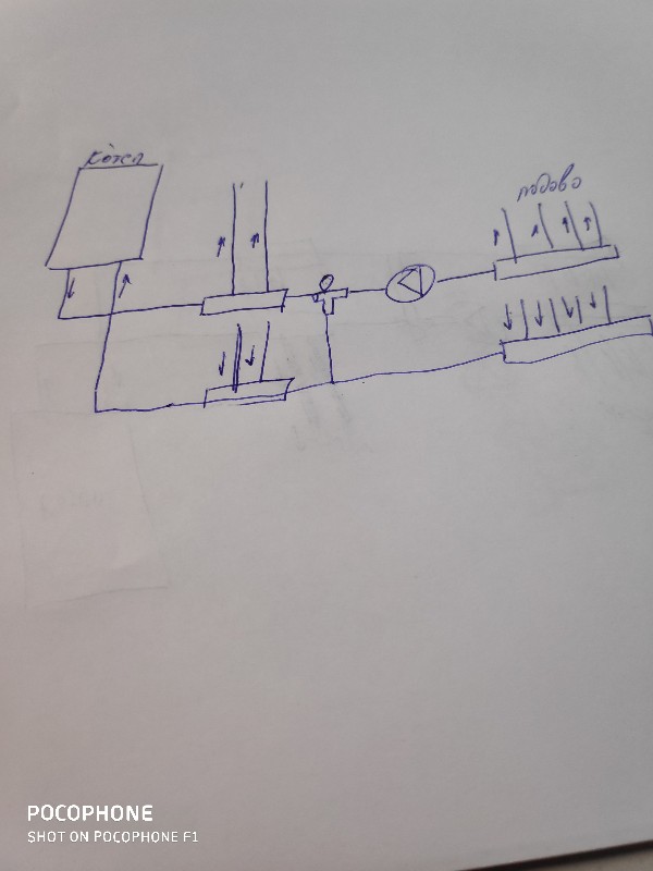

Ето схема на системата ,приемам всякакви съвети за оптимизиране
Лек ден на всички
Я провери помпата на къде ѝ е посоката, че си я нарисувал на обратно.

Погледни как ти е монтирана помпата, щото както си я нарисувал, на листчето, посоката е срещу трипътния. Така ако е, котела наистина се изолира и ще работи само за себеси.
Помпата трябва да тегли от смесителния.

Забележката е коректна ,аз съм я нарисувал грешно
