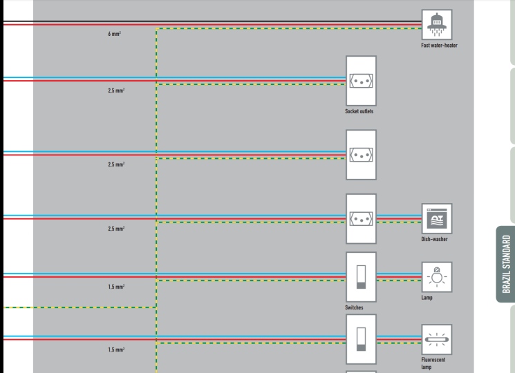

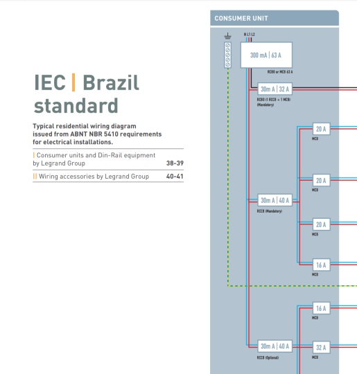

Ето едно полезно четиво за стандартите по света на Legrand.. https://www.legrandgroup.com/sites/defa ... tional.pdf
..и Бразилски стандарт с двуфазно захранване за проточен бойлер..
чет фев 13, 2020 6:31 amnikolov333 написа:
..и Бразилски стандарт с двуфазно захранване за проточен бойлер...
Само дето там под проточен бойлер имат в предвид нещо малко по-различно...
Това е душ за баня и водата се топли направо в него с открит реотан
