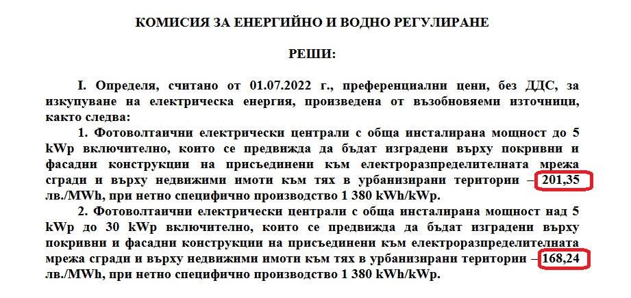

съб ное 26, 2022 9:17 pmLazarGanev написа:
съб ное 26, 2022 8:21 pmfbr написа:
съб ное 26, 2022 7:40 pmresistbody написа:
Преференциали цени в момента бяха към 200лв на мегават, а борсата е горе-долу двойна...
200 на мегават са 20 ст. на киловат, а не 38. Отделно че, на борсата всеки час цената е различна, а тези които са на свободен пазар към търговец, плащат по някаква усреднена цена.
Моя грешка в изразяването. Цените, които resistbody докладва са за централи, които са изградени изцяло с цел продажба. Аз говоря за централа изградена за лично ползване (с големина до размера на партидата, която имаш) с продажба на излишъка. Тогава се подписва договор за изкупуване на фиксирана цена (а не преференциална, както писах в предния пост), която в момента е 38-40ст (май варира за различните ЕРП). Доскоро тази цена беше май 14ст. Така че това е най-разумната инвестиция, която се изплаща най-бързо - без скъпо струващи акумулатори, които имат и къс живот
Споделям мнението ти. Цената е за излишъка и е фиксирана при ЕРП -тата, но е за период от календарна година и за тази година е 0.38-0.40 лв/квтч. Доскоро беше 0.11 лв и колеги от форума, които си чешат езиците с празни приказки, не можеш ги обори. Ако продаваш на търговец, в повечето от случаите е борсова цена минус определен %. Имайте в предвид, че масово търговците купуват от ВЕИ над 30 квтч, заради баланса. Купуват и от по-малки, но е рядкост. Има към момента един или двама търговци, които го правят и скоро и те май ще спрат. :drinkers:

Преди време цената на централа до 5 киловата беше по висока от цената за 30 киловатова, сега не знам дали още е така или всеки продава на една цена. Като в момента можеш да си сложиш до 30 киловата централа. Така, преди да сложиш каквото и да било трябва да минеш през проекти и доста ходене на какви ли не места, да не говорим, че ако има някакъв проблем с имота и ще видиш разрешение за строеж през крив макарон, но това е друга тема на разговор.
Да ви кажа за днес, като днес е по добре от вчера. 2.6 киловата панели са произвели 1.7 киловата, като панелите са изцяло западно.
8.2 киловата панели разположение на юг за днес са произвели 6.1 киловата. Или общо 8.7 киловата, консумирал съм от мрежата за 17 часа 50 киловата до 0:00 ще ги направя 60 със сигурност.
Сега да ми кажете какво и на кой да продам :-D
Узаконяването съм го минал и от тук нататък процедурата е по лека от колкото ако в самото начало кажеш, че ще продаваш. Мога да сключа и договор да продавам директно на борсата, както казах с 20лв по ниска цена на мегават. Съвсем случайно в клъстъра за който работя има "фирма" която търгува с ел. енергия. Затова пак ви казвам, че при мен няма грешка, просто играчките стават по големи.

пет дек 02, 2022 5:56 pmДетето написа:
В момента може да струпаш централа колкото си искаш голяма.
А за да не фърляте боб за цените и да се мотаете като патета в кълчища (щото явно никой не е в час) - актуалните цени в момента.
