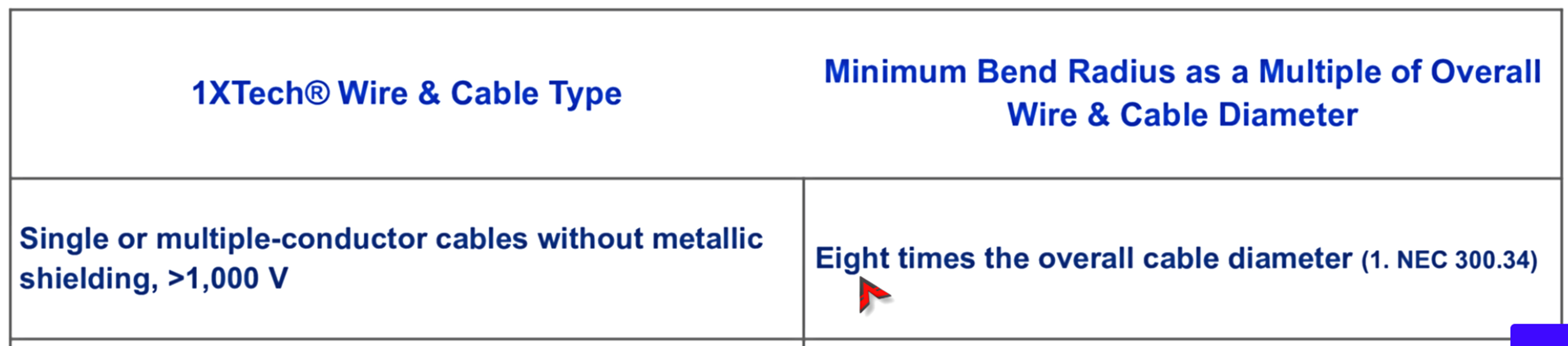

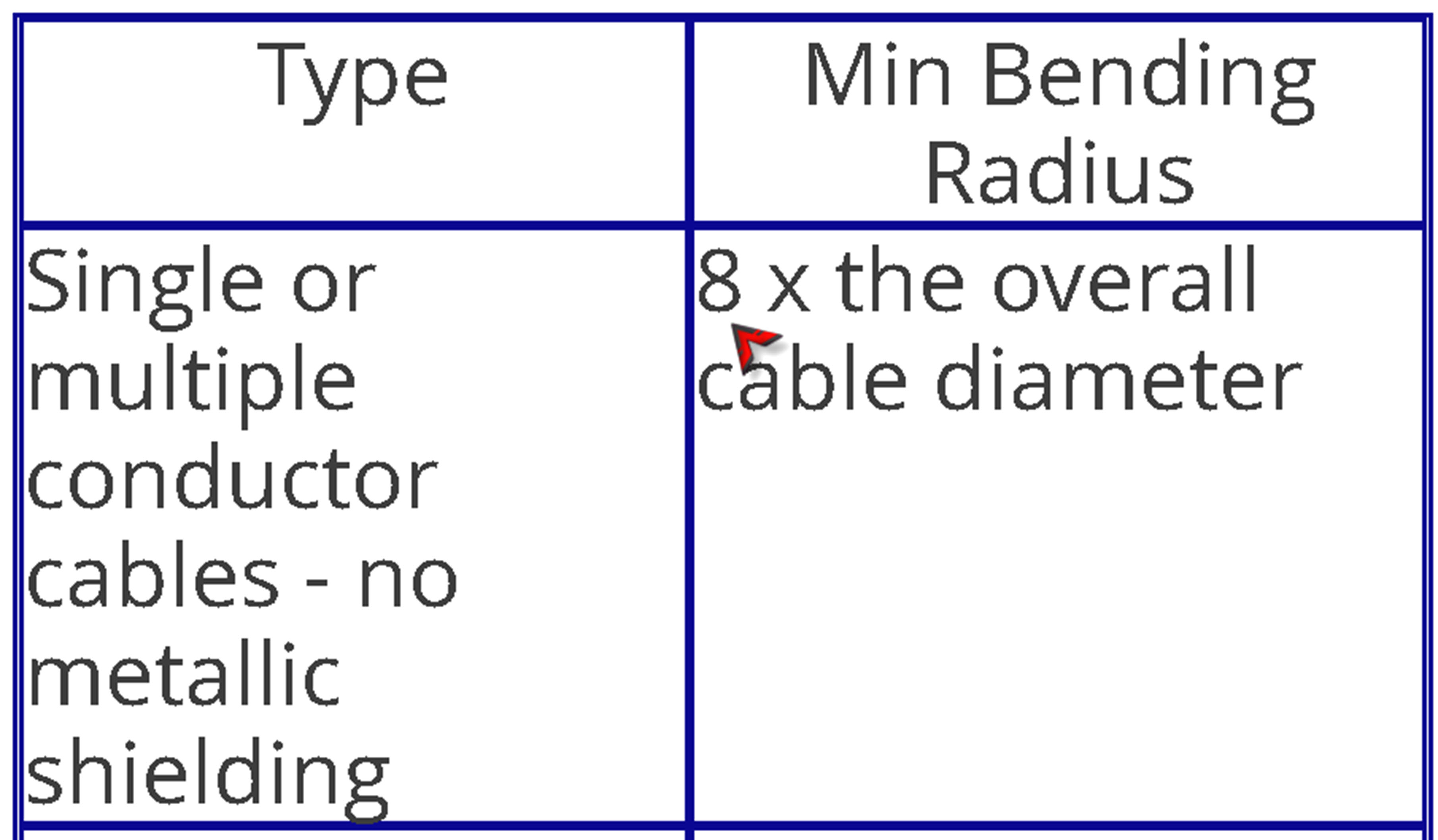

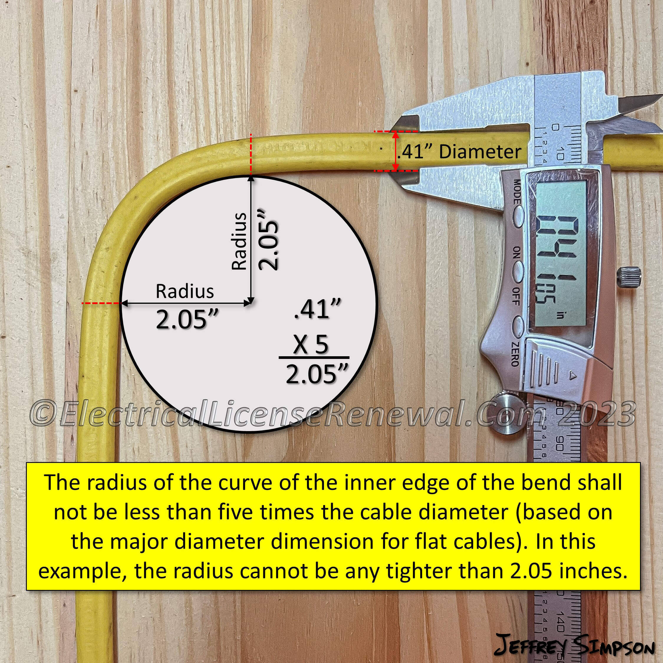

BLUEPUPIL - майстор
Създателите на DIN и VDE, по отношение
на сгради, основно се придържат към
едножичните проводници. Връзките с
тях са по-евтини и според някой са дори
и по-надеждни. Едножичният проводник
има само един основен недостатък- микро
травми по медта от прегъване. Затова
някой кодове изрично забраняват повторна
употреба на едножични проводници. На
мен ми се е случвало за погрешно монтиран
кабел, който в последствие е демонтиран,
да ми искат документ за бракуване
(ограничение по отношение на бъдещата
му употреба). Но това е за тези с висок GDP.
Най-важното при монтажа е да се спази
мин. радиус на огъване. Отнася се за
медни едножични проводници с едно
или повече жила, при температура над
10°C. Ако се работи при по-ниска
температура, радиуса се увеличава.
Мери се от вътрешната страна на
огънатото. Проблемни точки са ъгълът
стена-стена и стена-таван.
съб май 04, 2024 12:05 pmBLUEPUPIL написа:
или повече жила
Какви са тези медни едножични проводници с повече жила? :lol:
И що бе, за многожичните не се ли отнася? А за кабелите? А за алуминиевите? :idea:
