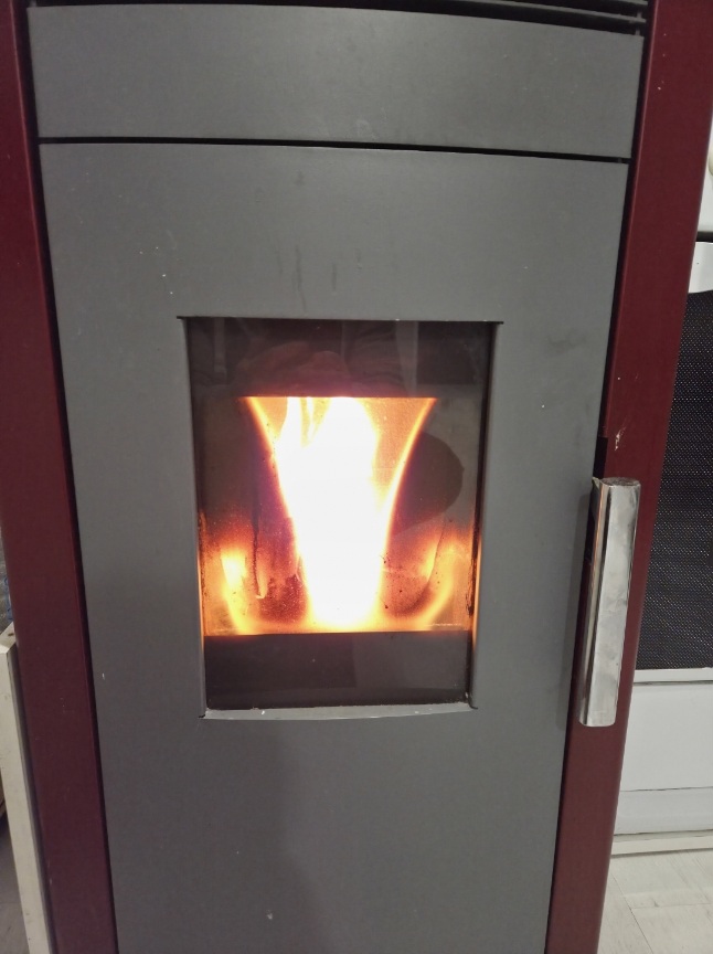

Цапа стъклото, да. Ето снимка.
Повече от ясно е и не от сега- печката е прекалено мощна за жилището. Топли го на малки мощности, с ниска температура на топлоносител- вода.
Е, как при ниска Т на водата, която е във водната риза около горивната камера, може да имаме ефективно горене, респективно- чист комин?
Помпата на колко градуса тръгва?
пп. Ще я настройваме лека-полека, ако има желание, разбира се. С напредване на сезона нещата ще се подобряват.

Помпата тръгва на 40°. В момента при тези температури (6 - 12° външна температура) само с 1ва и 2ра степени съм задал 55° на водата и така работи по плавно с температури 75 - 85°, при температури на термоглавите около 23°. Ако пусна и третата степен много бързо достига 55° и по-бързо затопля жилището и по-често се гаси и пали. Сега като го пуснах в 17 часа, нагласих го да загрее с три степени и в последстие ще го оставя на 2 степени. Иначе става голямо гасене и палене ...

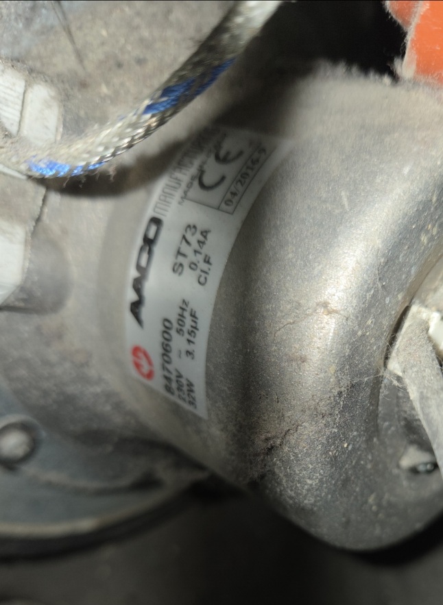

А по принцип колко трябва да бъдат оборотите на вентилатора на 1ва, 2ра и 3та степени? Сега съм ги вдигнал на 1900, 2000 и 2300.Ето вентилатора какъв е:
