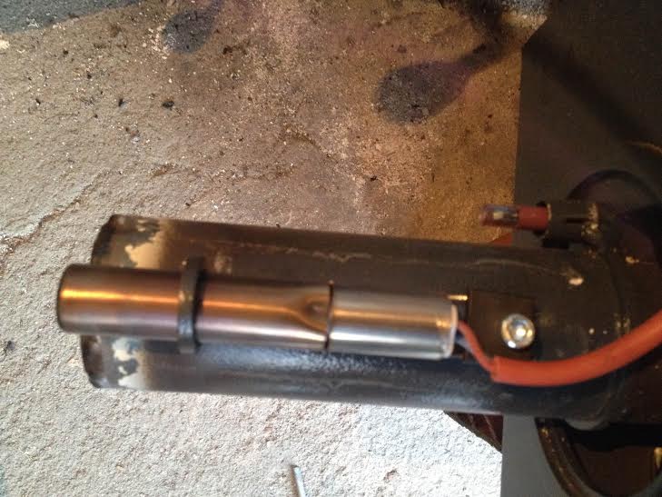

Филме, този канал гилзата на запалката фабричен ли е или не?
filmatoplo - майстор
:? Това вдлъбнатото си е фабрично , до там стига цокъла на запалката за да не навлезе повече напред , пречи ли нещо това .
DimitarD - специалист
filmatoplo написа:
Не, не ми пречи. Учудих се като го видях и помислих че е дефектно, защото изглежда като подбито с тесла :)
