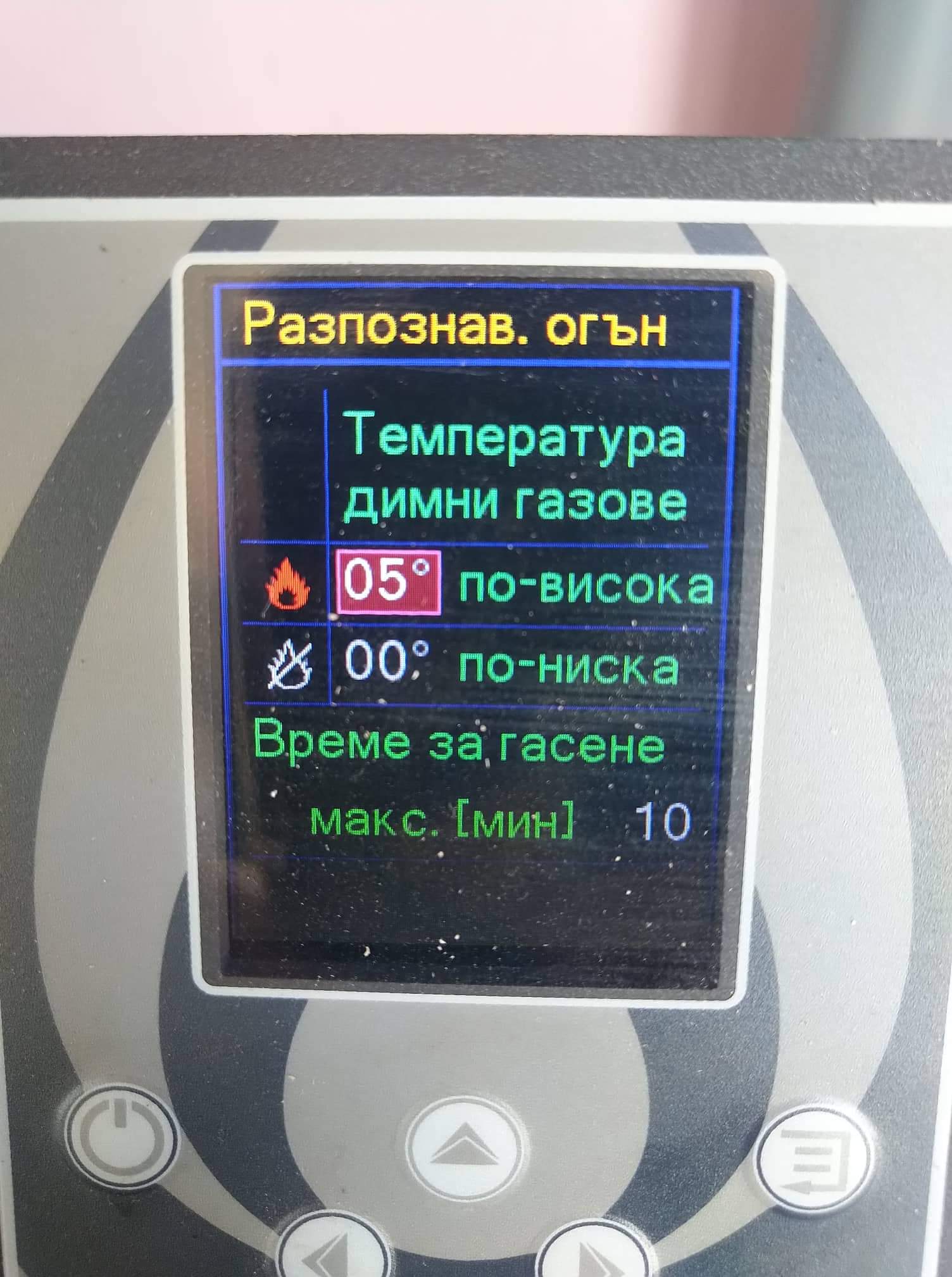

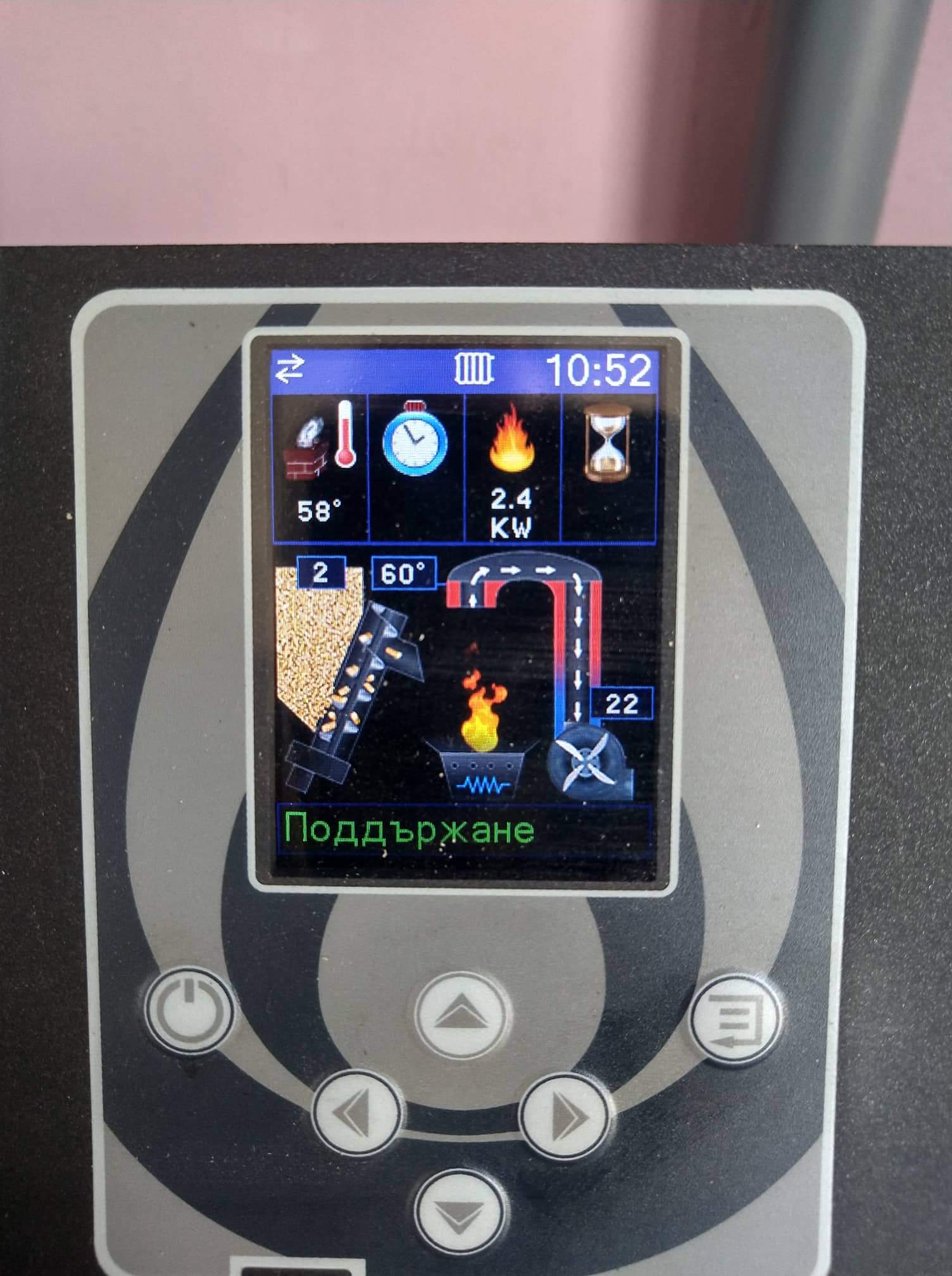

За пореден път се убеждавам че софтуера е бъгав!
Как е възможно при настроена и достигната температура на водата 60 градуса димните в режим на поддържане падат под тази стойност и печката не се гаси?!?Версия на софтуера 49/23
LazarGanev
- "Велик майстор"
- Мнения: 14938
Не съм го наблюдавал този ефект, но сигурно има логика - щом е в режим поддържане да не се гаси камината. Явно така е решил създателят на софтуера, не вярвам да е бъг. Не виждам някакви отрицателни последици от това. Просто се блокира гасенето, докато не свърши режим "Поддържане"
