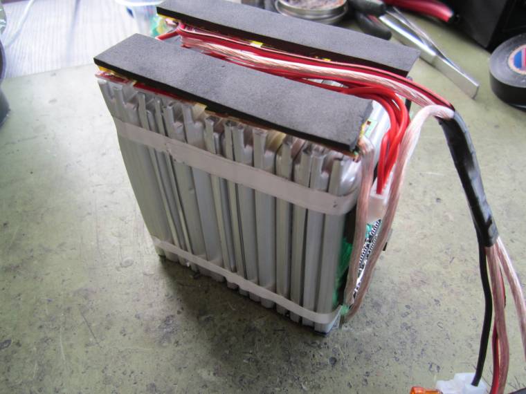

А сега, от сферата на високотехнологичните източници на ел. енергия, да се върнем при най-обикновената литиево-йонна батерия (казвам го, се едно става въпрос за оловни акумулатори) ха-ха-ха. :lol:
Онзи ден ми носят ZLP2410 с диагноза “нема никой”. Зарядното не захапва въобще (мига червено/зелено и нищо не става). Отварям и измервам на всяка клетка по 0,2 – 0,3волта!!! Обявих веднага, че от това батерия няма начин да стане и не може да се ремонтира. Просто за експеримент я включих директно на лабораторното захранване в режим генератор на ток (около 0,4А). Напр. на клетките започна да расте сравнително бързо. След известно време я включих на оригиналното зарядно (2,0А), вече през БМС-а. След като зарядното изключи (зелен LED) я качих на стенда за батерии и след 2 часа резултата е следния: капацитет 9,3Ач при константен разряд 5А. Вътрешно съпротивление на клетките – 7,5 – 8,0мили ома (нови са 7м ом).
Навсякъде го пише, но и аз да кажа: когато няма да се кара дълго време (3-4месеца), заредената наполовина батерия не изисква почти никакви грижи. Но ако е оставена разредена (БМС-а изключва при остатък примерно 1%) след няколко седмици резултата ще е кофти. А ако през това време БМС-а е изключил принудително (например вследствие включен постоянно повреден контролер или нещо друго накъсо), то този срок е още по-къс. Във всички случай индикаторите на тротела или дисплея не светят и ти си мислиш че всичко е на OFF и чакаш лятото да дойде. Да ама НЕ, както се казва!
Такъв експеримент до сега не съм си и помислял да правя, но ето оказа се - клетките имат “втори живот” и то съвсем пълноценен. :prayer:
Това е въпросната батерия. Прави впечатление липсата на подуване, задължително в такива случай.

Това 0.2v на клетка е прецедент как все още батерията е в отлично здраве.Познавам собственика голям късметлия.
