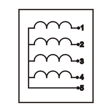

Мерси dangelov. Идеята за контролера с оптодвойките ми допадна.
Относно драйверите мисля, че за мойте скромни цели са малко сложни с тези микроконтролери и повърхностен монтаж и тези 5А, едва ли ще се наложи повече от 2А. Затова съм се насочил към по-простите. :)
Все пак реших да са биполярни драйвери от тези, като на Velsi и контролера с оптодвоиките. Ще връткам униполярни мотори в биполярен режим. Колебаех се понеже единия ми мотор беше с 5 извода, но се реших, отворих го и прекъснах средните изводи и вече не е проблем да се използва като биполярен.

Колега,
Сугурен ли сте, че мотора с 5 извода не е петфазов.
Ако е така, няма да можете да го управлявате с тези драйвери.
Схемата на мотора е като на снимката. Мисля, че няма проблеми :) .
Аз прекъснах между 2 и 3. Дори изкарах и 6-то кабелче от средата на първа и втора намотка, за всеки случай да има. Кеф ти униполярен, кеф ти биполярен :) .

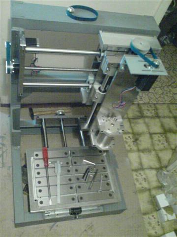

emilvtc - специалист
Масата на машината най-накрая е готова.
Сега останаха да се правят капаците , водното охлаждане на шпиндела и електрониката.
Някой от вас правил ли е система за охлаждане с течност на режещия инструмент? Каква помпа може да се използва?
