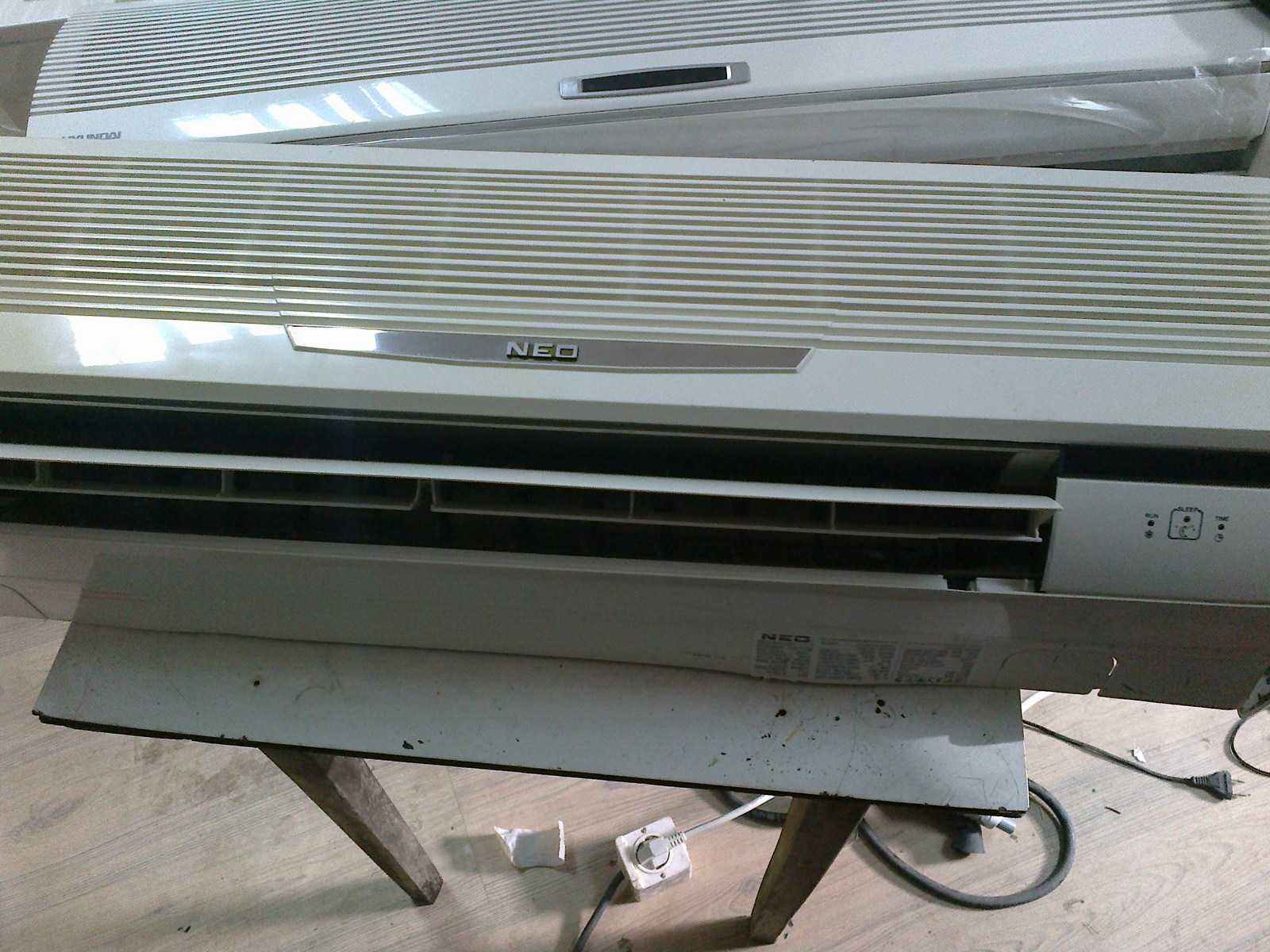

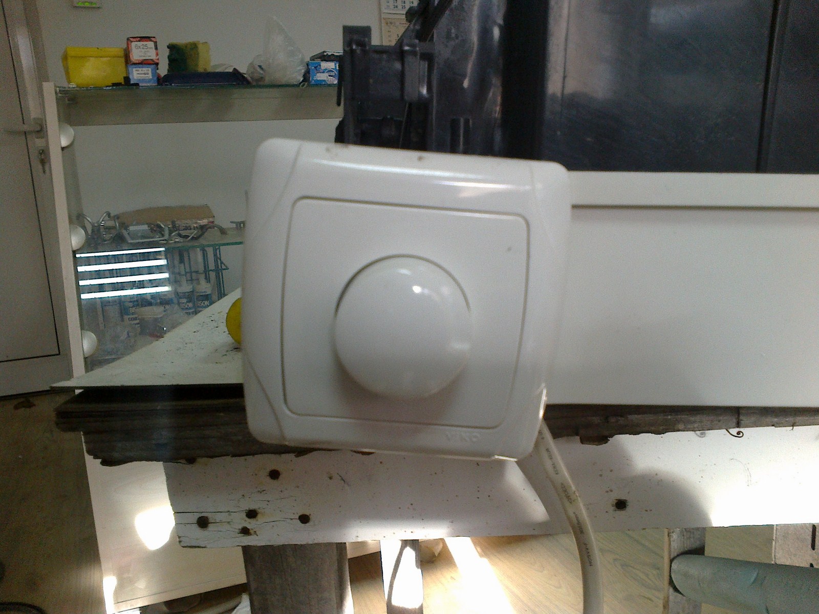

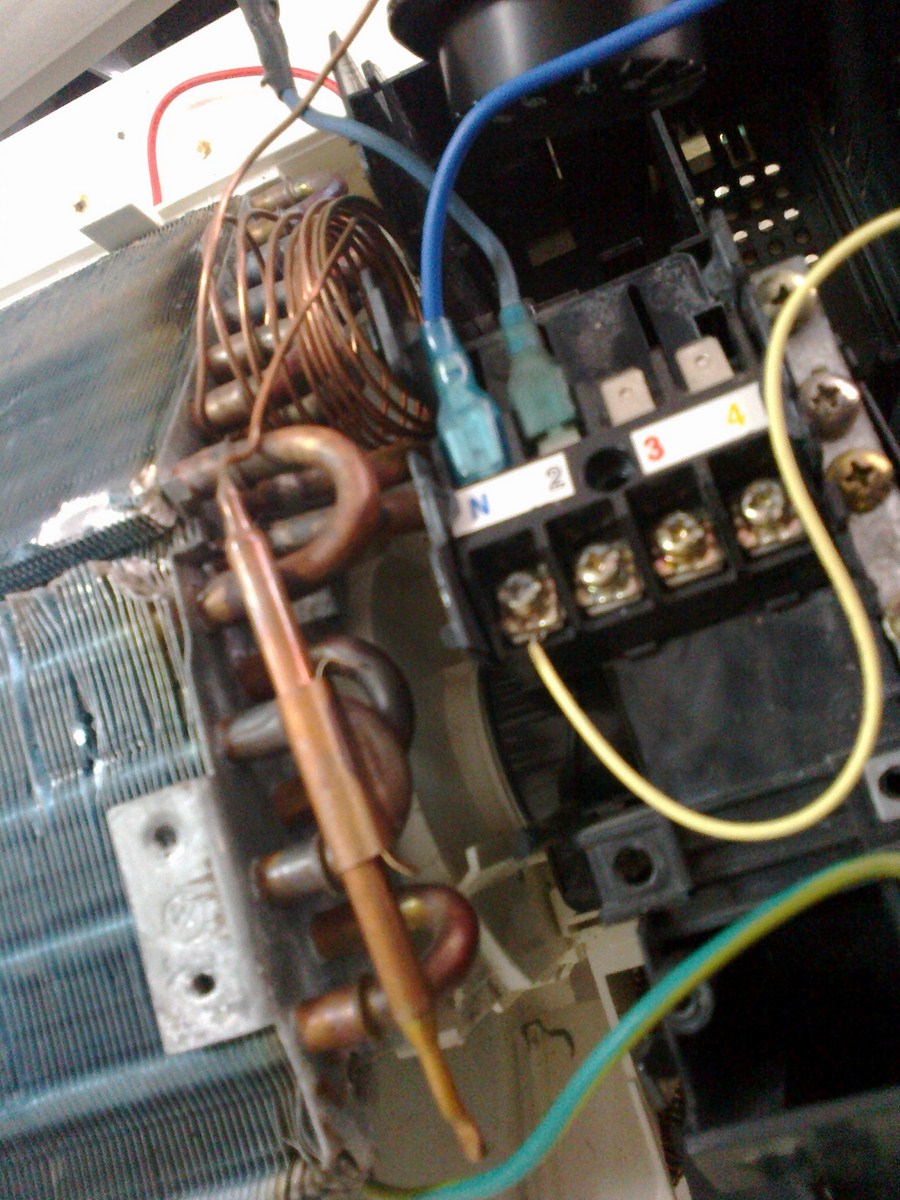

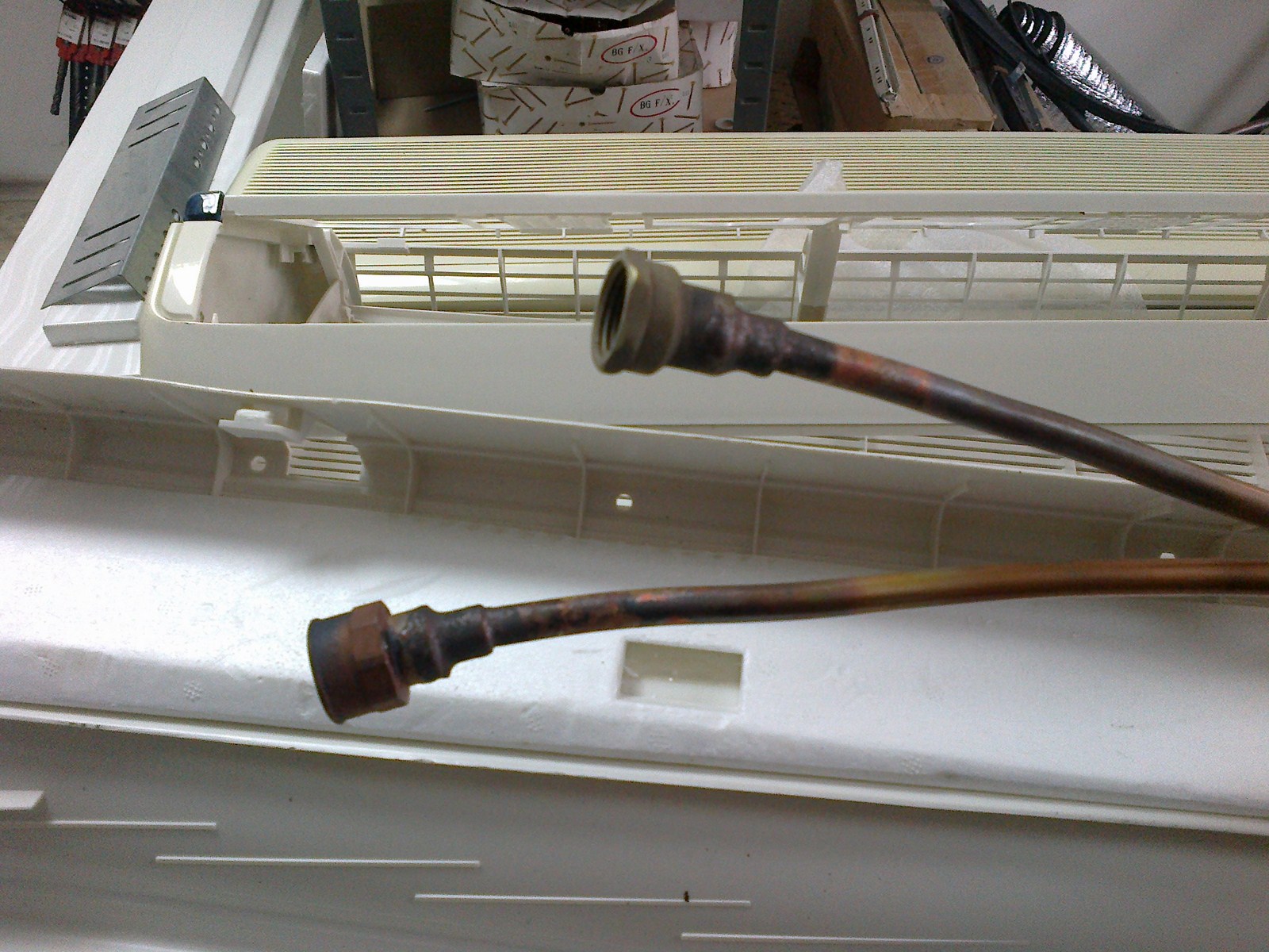

Ми незнам, но аз имам и от инверторни и от обикновенни и на двете им вадя всички платки, изваждам от платката само кондензатора, слагам един регулатор дори съм пуснал тука снимка и си го пускам без проблеми, но идеята е ако може с това което видях в Инител да се регулира както входната температура така и стайната. Сега в момента правя едно тяло от Нео 12 и мисля да пробвам с регулатор и термостат, който мие препоръчал КУУУЛ, за което съм му благодарен и ако си е всичко ок ще пусна снимчици.

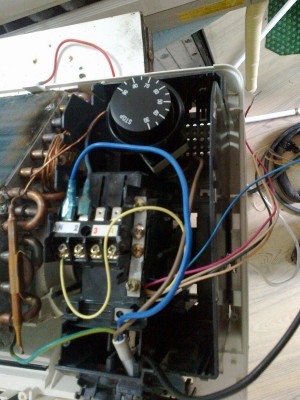

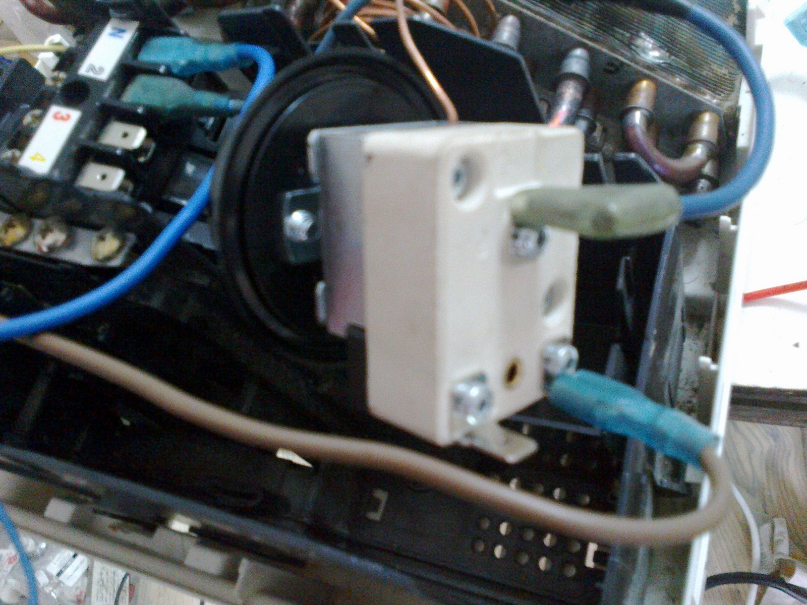

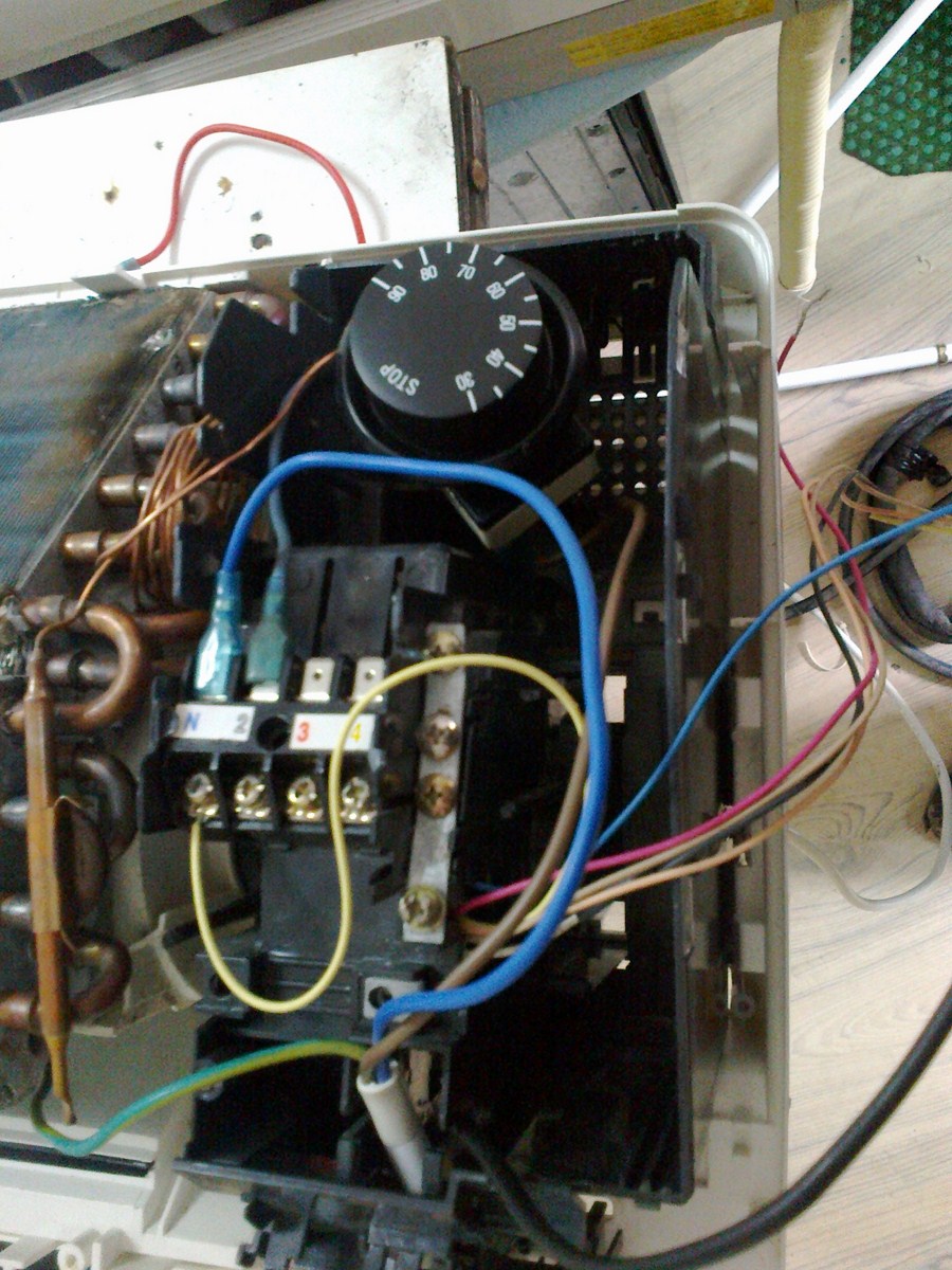

Ако говорим реално имаме един термостат за включване който е м/у 16 - 20 лв. и единкойто като стане примерно 21оЦ да изключи който не ми се вярва да е под 20лв и един регулатор на оборотите на вентилатора 10лв, според мен ако е на цена около 50-60 лв си заслужава. А ето и снимките
2012-11-09-108 (Copy).jpg някъде там го пъхам за да може да се регулира когато си поискате
2012-11-09-107 (Copy).jpg те така съм го вързал незнам да ли е правилно, но работи
2012-11-09-106 (Copy).jpg поставяне на термостата
2012-11-09-105 (Copy).jpg заварване на накрайниците

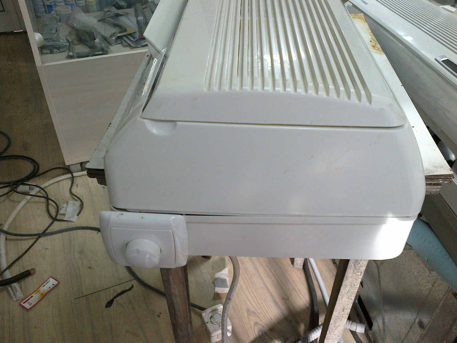

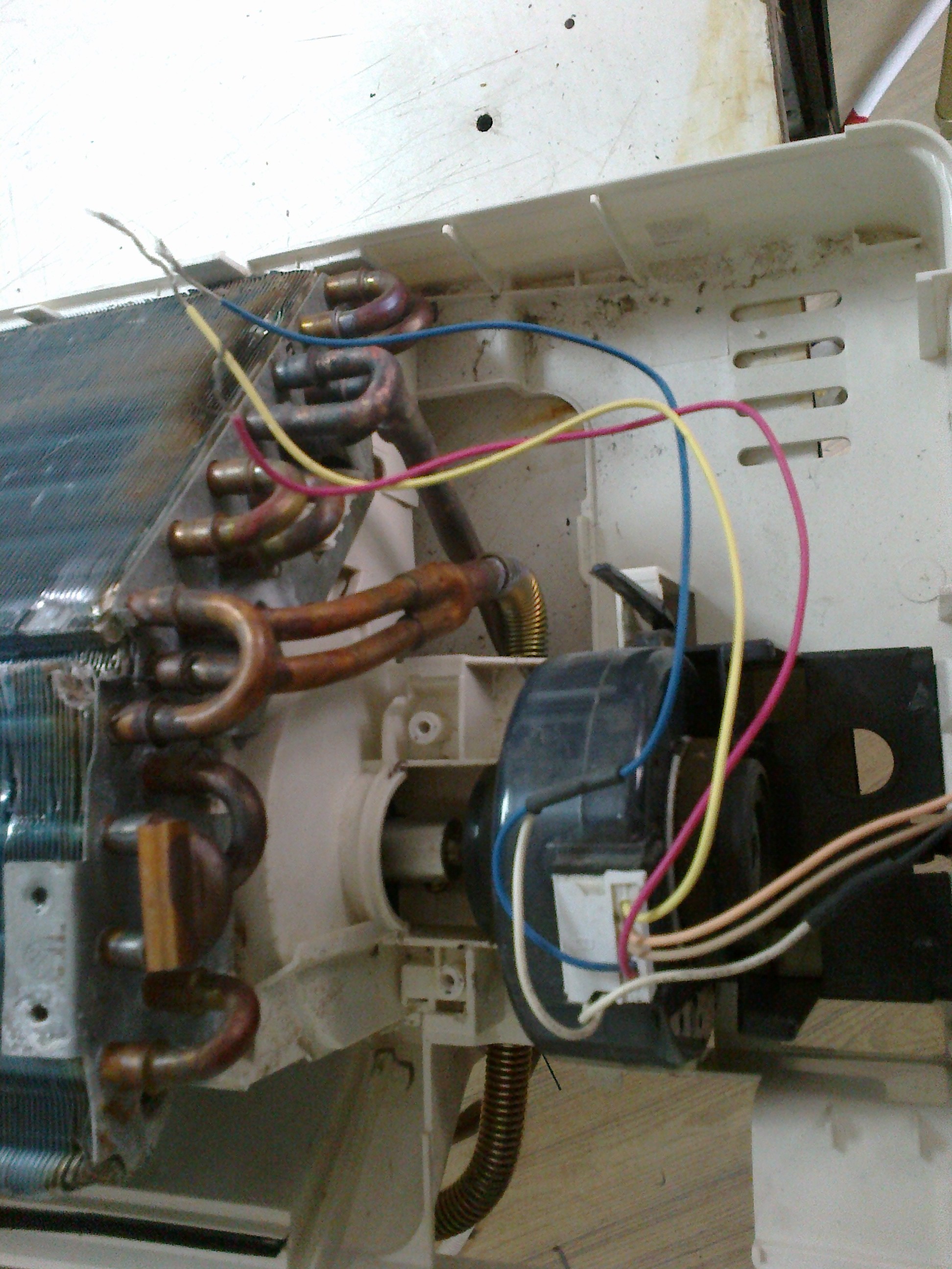

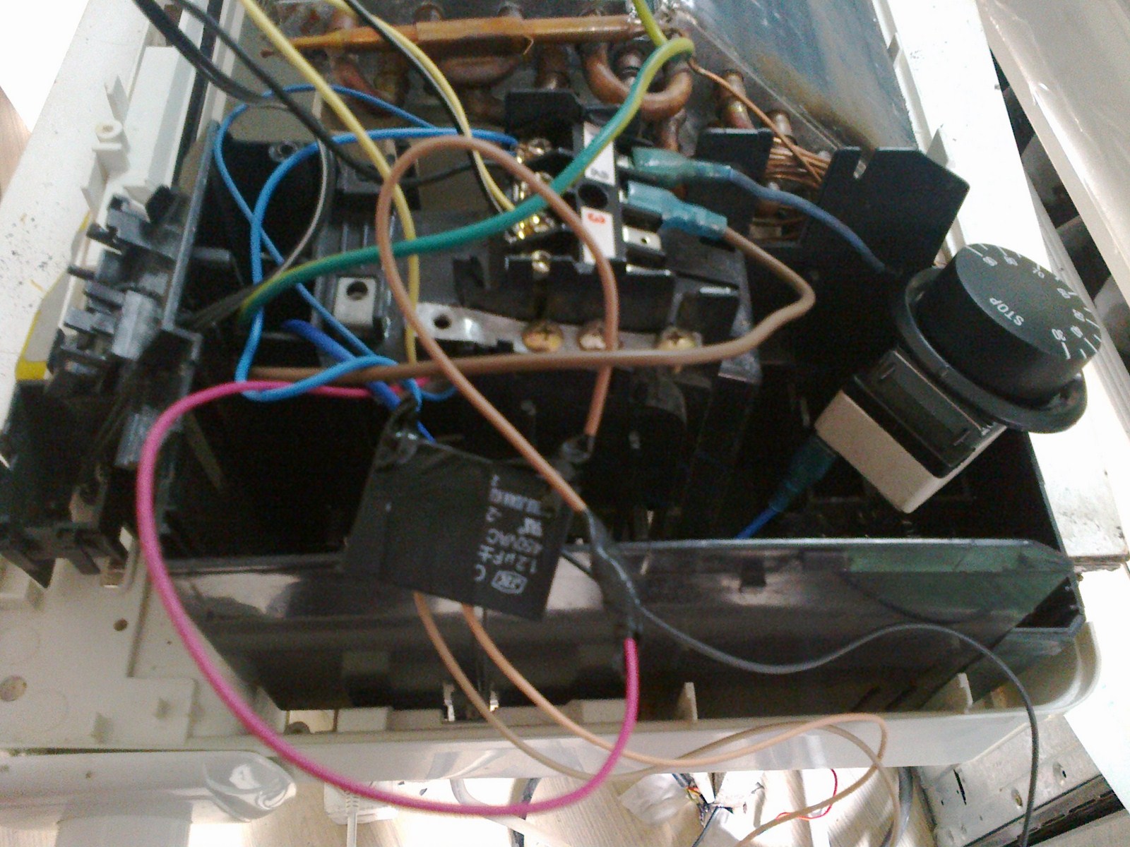

jinio - специалист
Незнам иначе защо се качиха в обратен ред ама вие ще ги разгадаете
2012-11-09-112 (Copy).jpg завършен вид от страни
2012-11-09-111 (Copy).jpg сглобен
2012-11-09-110 (Copy).jpg всичко което съм сложил преди да го пребера
2012-11-09-109 (Copy).jpg поставяне на регулатора на оборотите
batkotony - специалист
На някои модели димери(регулатора за оборотите) корпуса отзад (най-външната периферия) се разглобява и става доста по-компактен.Пробвай дали и твоя не е от тях,ще стане по-естетично... :)
Другото предложение ми е да изведеш и термостата някъде отвън да може да се регулира без да вдигаш капака.
kuuuuuul - майстор
Подкрепям batkotony,с всичко си се справил идеално само още малко да стане по красиво :supz:
