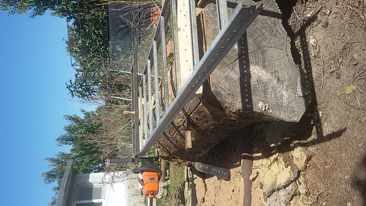

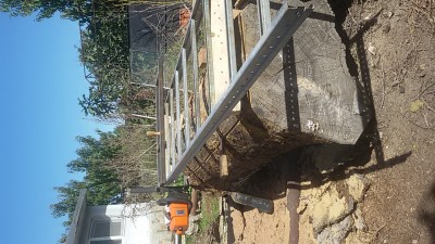

Наскоро си купих от щил една залежала 044 .Знам че вече няма връщане назад но все си мисля че старите модели са по-добри от сегашните и съм направил правилен избор.Цената е хилядарка а за моите нужди ми трябва колкото се може повеч мощ до тази цена.Мислите ли че съм постъпил правилно.Показвам и за какво я ползвам.(ако я види дистрибутора край с гаранцията
