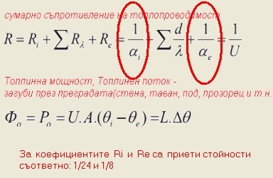

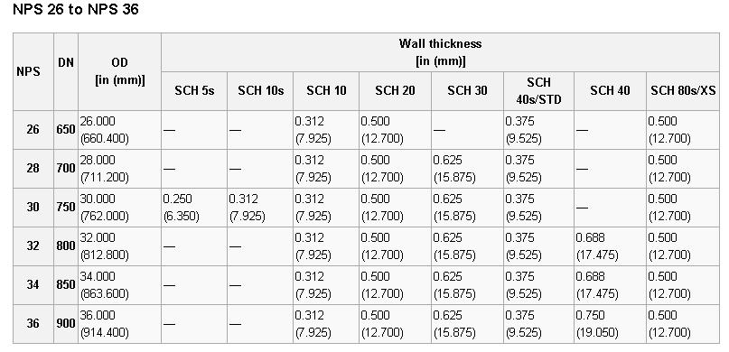

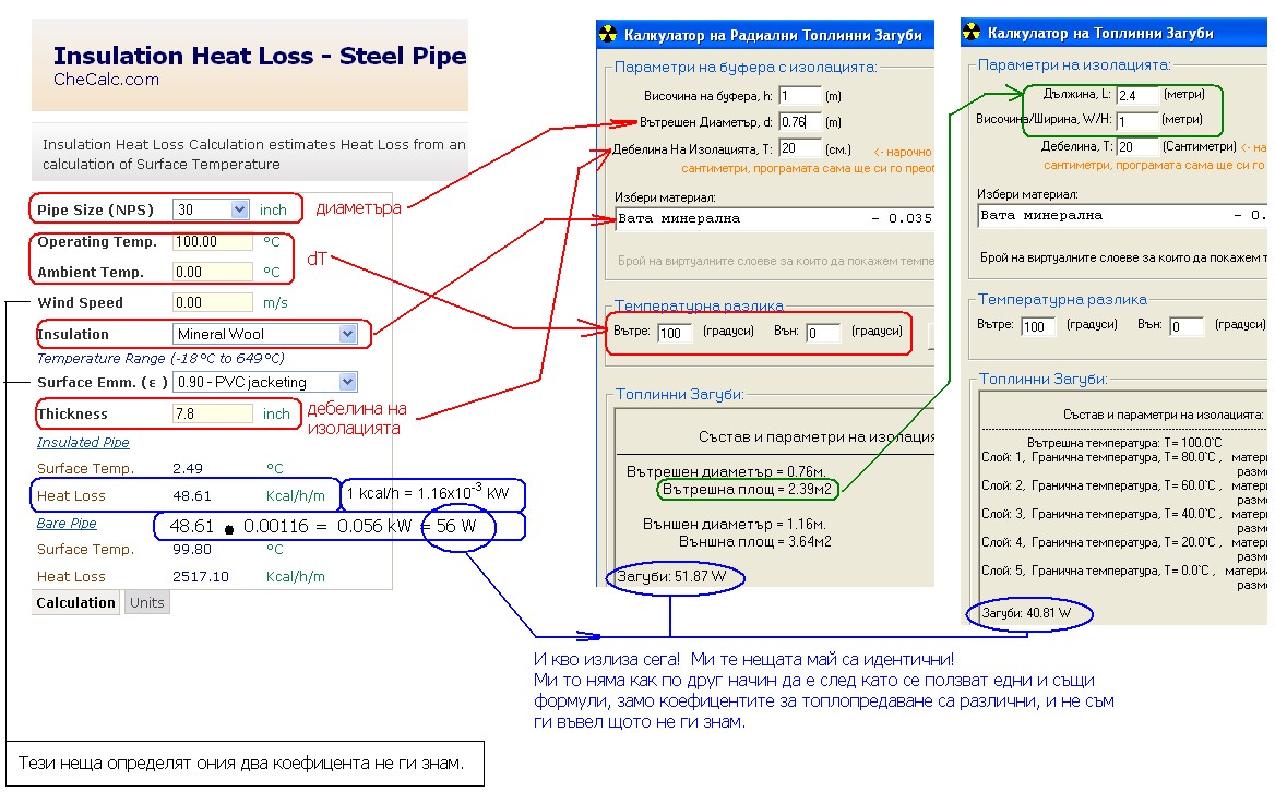

http://checalc.com/calc/inshoriz.html#tab1 Я да сръвним какво се получава с тази програмка!Зурла, ако обичаш , че аз немота да ти отвори твоята, излиза ми маймуница някъква!
Zurlata - специалист
Излизат ти мамйуници щото сигурно не ти е настроено Unicode регионални настройки на Cyrillic-1251, или нещо с кирилизатора ти!
Ето сравнението:
Ко прайм ся, май работите са еднакви :partyman: :drinkers: :rock:

1.) - Ахмаков много пишеш а малко казваш като че ли ми се струва (не се сърди.), питах те знаеш ли двата коефициента за топлопредаване, ако да кажи ги без да увърташ, за да корегираме сметките, не ми обяснявай:

И защо ти е да я правиш като има две програми под ръка особенно тая английската слагаш един инч дебелина и в реално време цъкаш нулички 1,10,100,1000,10000 и гледаш одолу какво става ,в един момент външната температура на изолащията се изравнява с околната температура и загубите стават мижеви ,не съм го пресмятал в метри но дава поне до 100метра изолация, всичко, което твърдиш ти и Ахмаков са резултат на грешна методика и разбиране на процесите.За затопляне и охлагдане на едно тяло е важно контактната му повърхност,неговата а не цялата повърхност на това от което или на което ще приема или отдава ,колко е температурната разлика /делта Т/ и какво е термичното съпротивление на КОНТАКТНАТА повърхност, както и други константи и коефищиенти за точно изчисление.Да, радиатора на транзистора имал голяма площ , но целта е той да се охлажда от въздуха и това да осигури голямо делта Т с транзистора което да увеличи топлоотдаването . Но ако поискаме да го направим този радиятор 10 пъти по-малък и му пуснем едно вентилаторче да му духа..... пак се решава проблема защото ще запазим делта Т а може и с водичка да си го охлаждаме или с течен азот и да е голям колкото транзистора стига да не нарушим площа на топлообмена, която остава сокстанта,ама аз да ви ги обяснявам тези неща дето чистя кенефи а вие си искарвате хляба с това нещо не ми се връзва!Ахмаков и от диамант да построиш резервоара с дебелина 1м. теб те интересънат загубуте на температурата на водата в него а не загубите на системата резервор+вода!Казвам диамант защото е най-лошата изолащия макар , че за изолация се говоди до определема ламда на материалите и затова няма да видиш желаните графики но това не значи че несъществуват!
Ок Ахмаков, признавам зари ме с много теория.
ай не се фащай ся за дъното, едно и също ще се получи и с дъно и без, малко повече площ и вата това е, ама аз казах на който му е скъпа че може и със слама.
По принцип с теб говорим за едно и също нещо ето видя се че смяташ по същата формула като тази от първата ми програма:
За едно и също говорим.jpg (27.46 KиБ) Видяна 3183 пъти
