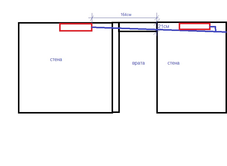

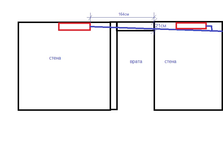

Искам да попитам и за някакъв конвектор за таванен монтаж с максимално висок изход за конденз. Може и да не е най-безшумния на света, няма да е в жилищна стая. На масовите 22 см дебели конвектори, изхода е на 20 см от тавана. Идва ми високо. Ето една картинка, червеното са конвекторите, синьото е дренажа. Ако трябва да спазя 2% наклон, дренажа на левия конвектор ще слезе под нивото на трегера над вратата.

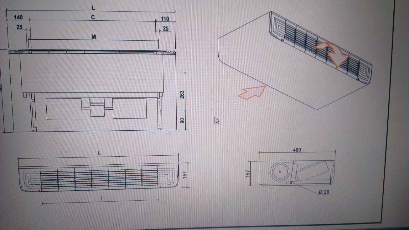

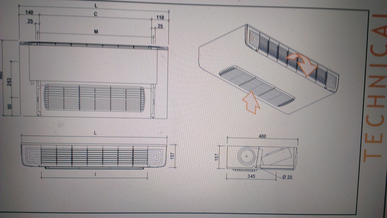

Аз съм се спрял на тези: http://www.olimpiasplendid.it/public/ca ... 20ris..pdf
Имат и модел без вграден панел. Линк и с "примерни" (може и да ги намериш и по евтини) цени за моделите http://www.technobg.com/Konvektori-FAN- ... 86%D0%B0/1

Ейй тези Олимпия ми харесват че са тънички, а цената им дебела.
Денучи, екстра ме устройва. Предпочитам модел като последния, с долно засмукване, да е по-прибран до стената.
Така и така съм заразпитвал, да ме посъветвате и за тънки ( под 22см) и сравнително тихи конвектори за стенен монтаж.
