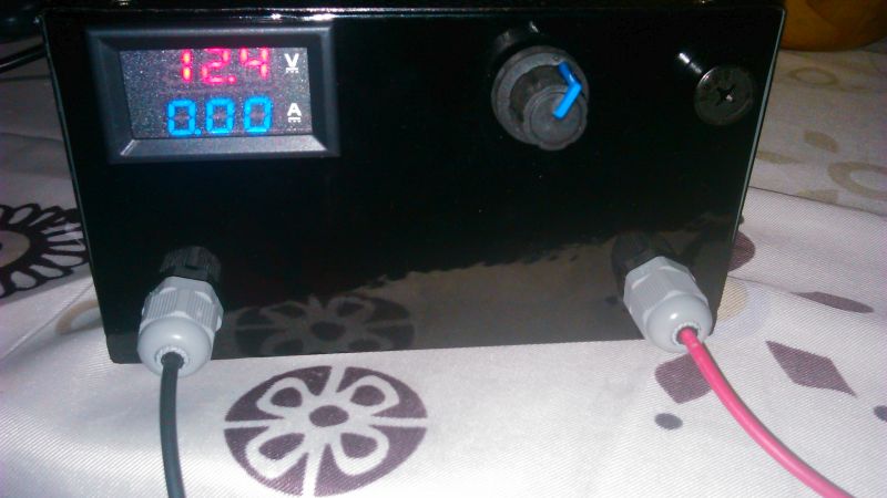

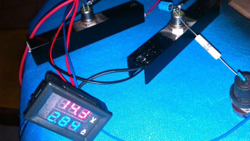

moreno - специалист
Спретнах си едно,работи добре като изключим известната на всички температурна нестабилност.При минус 19 на открито -първите 2-3 минути се чудеше дали да тръгне. :shock:
marc - специалист
moreno, здравей. Виждам, че в зарядното използваш волтметър+ амперметър. Със сигурност е от алиекспрес. Имам намерение да си поръчам такова нещо 30 в / 10 А . На всички схеми в алиекспрес е дадено отделно захранване за уреда и отделно захранване за товара. На снимката виждам, че си свързал двата червени и двата черни проводника в паралел, тоест използваш само един токоизточник и за уреда и за товара. Така ли си ги свързал, да не би да се заблуждавам? Твоето устройство до 10 А ли е или повече?
На мен ми стига да отчита до 10 А.

moreno - специалист
Използвам "Цифров волт-ампер метър 100В 10А" от OLX.Захранването му през 7808 или 09 беше,след горчив опит със самозапалил се такъв.След месеци работа на регулируемо захранване на около 20 волта просто изпуши. :?
