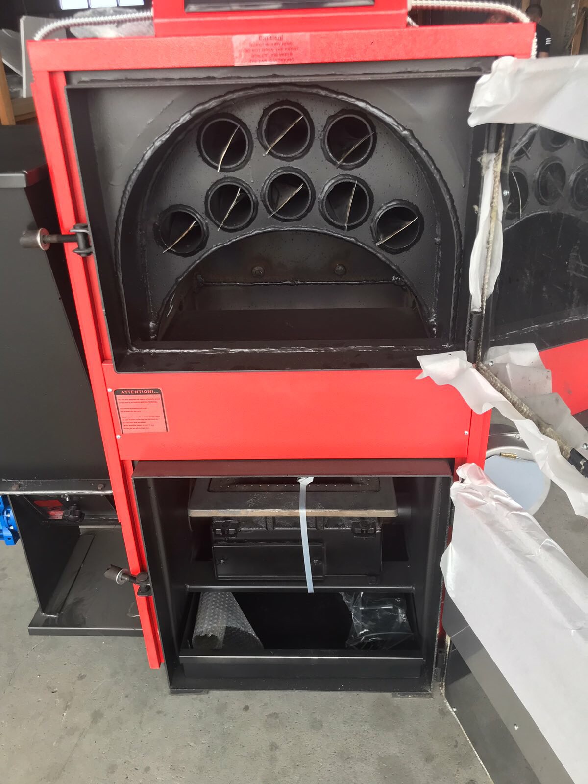

- Мнения: 2
вт окт 18, 2022 2:01 pmharley davidson написа: Въздух и тяга имаш.....Остава само горивото нещо.....Случва се...Здравейте искам да попитам какви подобрения мога да направя на този котел
Трифон П.Трифонов
- На линия
- Мнения: 22631
Дано се включи Харлито с конкретно предложение!
Неговото, подобно чудо, е доработено до съвършенството, което може да се постигне. Включва смяна на контролер и още доработки по ел частта.
