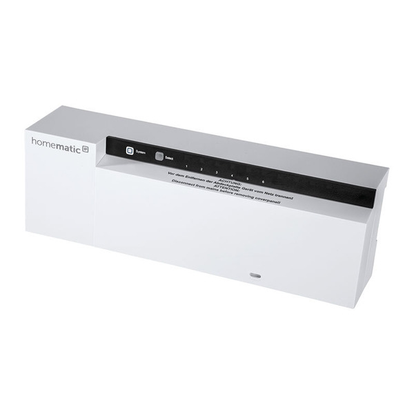

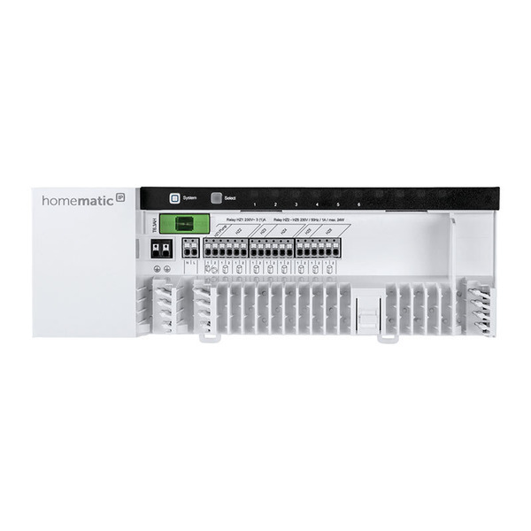

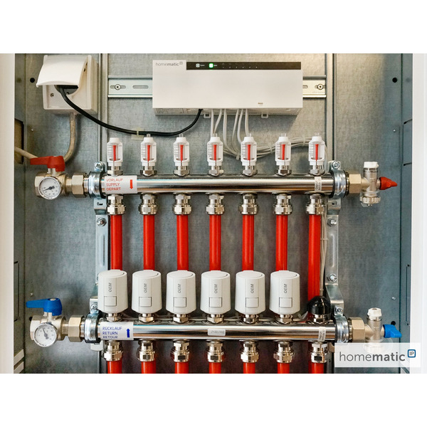

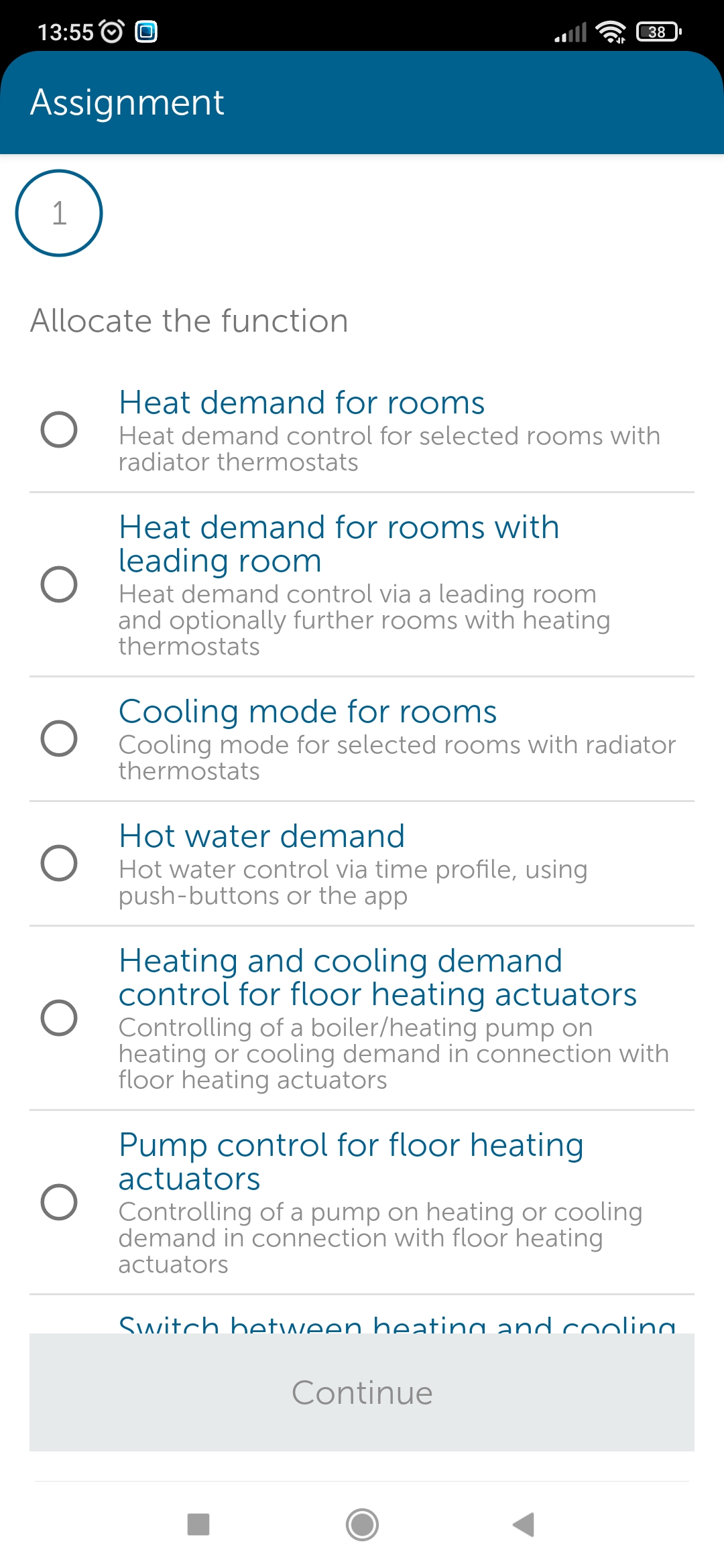

Някой има ли опит с този 'контролер' за подово? и да сподели впечатления?
Homematic IP Smart Home Fußbodenheizungsaktor HmIP-FAL230-C6 – 6fach, 230 V

Може ли да обясните какъв е ефекта от двете функции на актуатора при спиране на котела и при спиране на помпата, т.е. кога и защо искаме да спре котела/помпата?

Принципът е както на всички стайни термостати:
Системата на Homematic IP е с безжична връзка м/у отделните модули.
Когато имаш безжичен стаен термостат той трябва да има и 'изпълнителен механизъм' - някакъв отдалечен безжично свързан контакт, който я вкл./изкл. помпа, я вкл./изкл. котела при достигане на зададената темп.
Такъв 'изпълнителен механизъм' в случая се явява единият от каналите на Двуканалния контролер - "Actuator", който се 'свързва' (настройва) със стайния термостат.

Т.е. трябва да се свърже с котела както да спира него, така и помпата, това не ми е ясно много, разликата между двете, т.е. дали и двете неща трябва да се зададат или само едното.

Колега не мога да разбера точно какво искаш да направиш?Относно актуатора има много инфо из нета - поразрови се малко. Просто казано актуатора е един обикновен ключ с две положения включено и изключено.Двуканален означава че в него са събрани два такива ключа(единият е малко по-особен,но няма да обяснявам има си схема).Можеш да командваш "ключовете " по отделно от различни устройства(СТ или радиаторен термостат - или комбинация от двете).Защо спираш котела?Ами защо си гасиш колата,когато слезеш от нея? Свършил си е работата(т.е. на всякъде вече е топло според зададеният график) и ако продължи да работи ти бърка в джоба и хвърляш пари на вятъра.Да спреш помпата- това се прави ако имаш допълнителна помпа,която върти водата за друг етаж (ако топлиш няколко) или нискотемпературно подово отопление.Ако искаш да премахнеш шума във вентилите намали степента на която ти работи помпата(ръчно).Ако това не помогне значи проблема е във вентила.Разрови се и виж за твоят котел как се случва - аз връткам една врътка с голяма отверка.До тук сигурно разбра ,че актуатора няма да промени степента на която ще работи помпата, а просто ще я спре или включи(ако вържеш такава).Какво ще стане ако спреш единствената помпа на котела,а той продължи да работи мисля,че няма смисъл да обяснявам(ще изключи от защита,да не си помислиш,че ще гръмне - и това съм го тествал :roll: ).Самият актуатор в комбинация с останалите устройства на хомематик работи прекрасно(като изключим някой друг фалшив импулс,но реших проблема)- системата са самообучава и е голям кеф да гледаш как си бачка, навсякъде температурата е нормална и никой в къщата не мрънка - студено ми е, топли ми е.... :rolleyes: .Минус при него е ако останеш без интернет и си с ТД(ако си с Чарли или ССU3 е друга работа там колегата ves-ko по-добре ще ти обясни) - минаваш на автопилот(тествано е,но вече не ми се пише).Ето вариантите как се управлява актуатора от приложението(ако си сТД):

Ако ще управляваш котел с актуатора чрез ст.термостат то той се връзва към горелката към вход ст.термостат т.е. имаш нужда от 'сух' контакт. В този случай помпата се управлява от горелката (изход помпа).
Или, както ти писа @animal82
чет ное 11, 2021 1:59 pmanimal82 написа:
... Просто казано актуатора е един обикновен ключ с две положения включено и изключено. Двуканален означава че в него са събрани два такива ключа...
Актуатора (двуканален) си е все едно 2 релета с дистанционно управление. Как и за какво ще си ги използваш си е твое решение.
