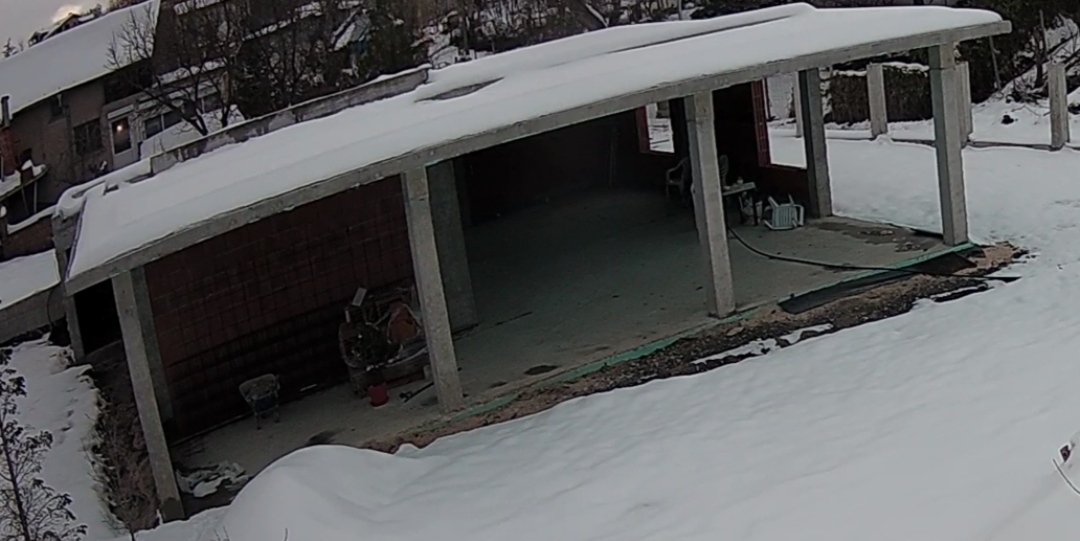

nikolov333 - майстор

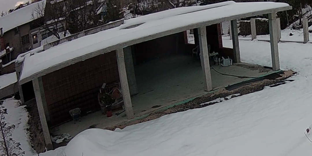

Да отбележа един плюс за изолацията с хпс на основите до кота -80см и под плочата. Почвата под къщата и на 50см около нея е по-топла и първо там се стопи снега.. :cool:
schuldiner - майстор
В момента топлината от земята на -80 см е съхранена под плочата, вероятно е с градус-два по-висока от тази в двора, съответно пътеките са в по-топлата зона, а след половин метър Т се изравнява.
В момента правя хидро на същото като твоето с маза - на минус 1,5 м в изкопа е кал, наоколо кочан. Ще се прави и топлоизолация, отгоре фундалин. Не мисля, че е необходимо топлоизолацията да слиза до минус 1,5, по-ефективно би било да е хоризонтална под пътеките, но не решавам аз.
При изолиране на основите, под пътеките може и с по-тънък или без фибран, но при мен е с един куршум два-три заека :-D понеже и с фибрана заместих кофража и хидрото до някъде плюс добавките в бетона, но ти знаеш. Даже си мисля, че и при замръзване до 80 см, ще помага фибрана, понеже се свива и плъзга спрямо почвата.. При мен тя е много ш..бана. Лятото се свива и цепи страшно, а като се увлажни си увеличава обема, което си е почти като целогодишно да замръзва и размразява.. За сега не виждам минуси от системата, освен това дето ми е в подписа.. :lol: :partyman:

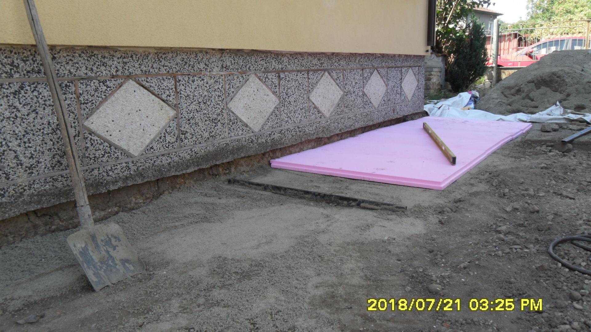

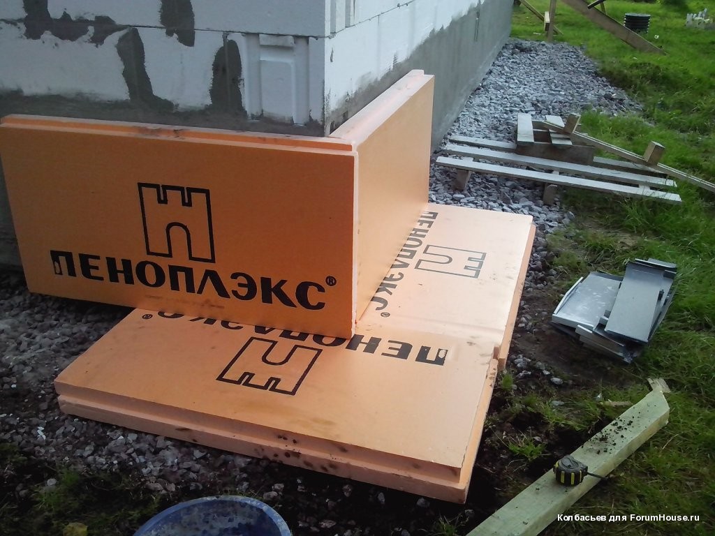

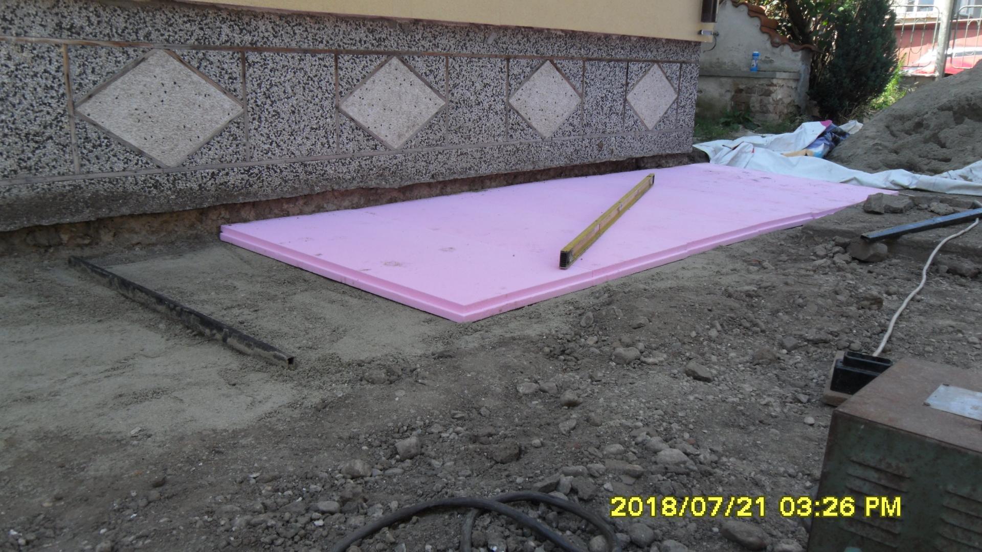

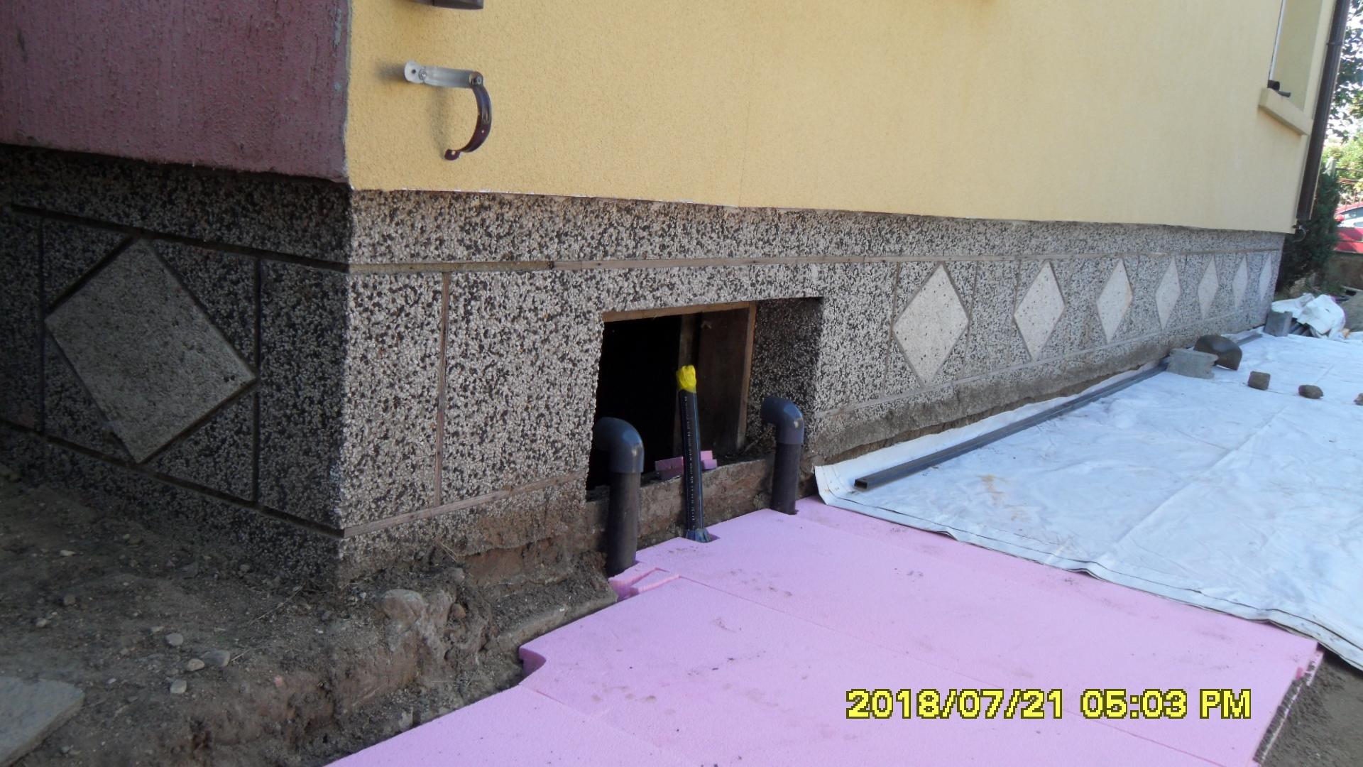

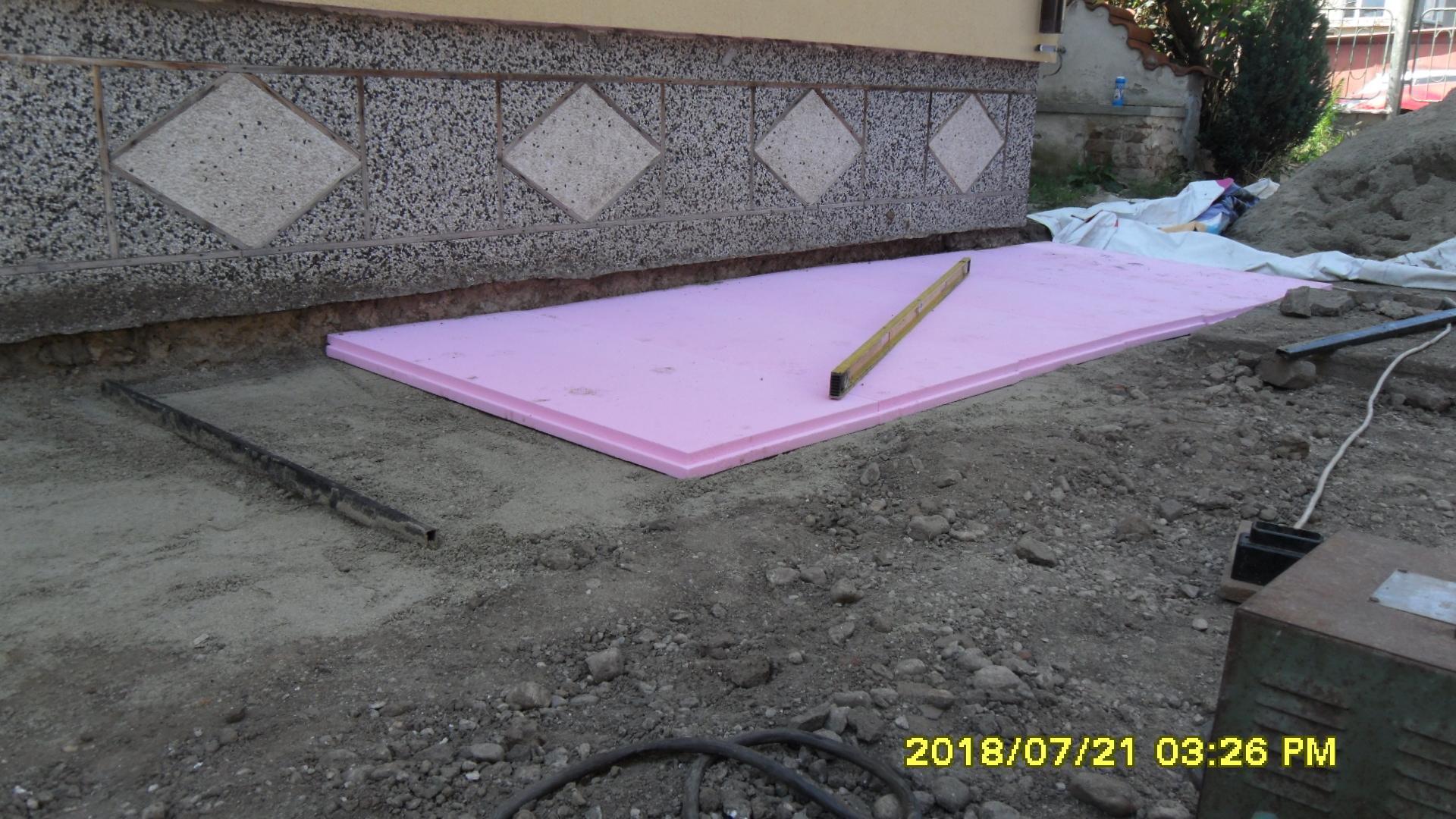

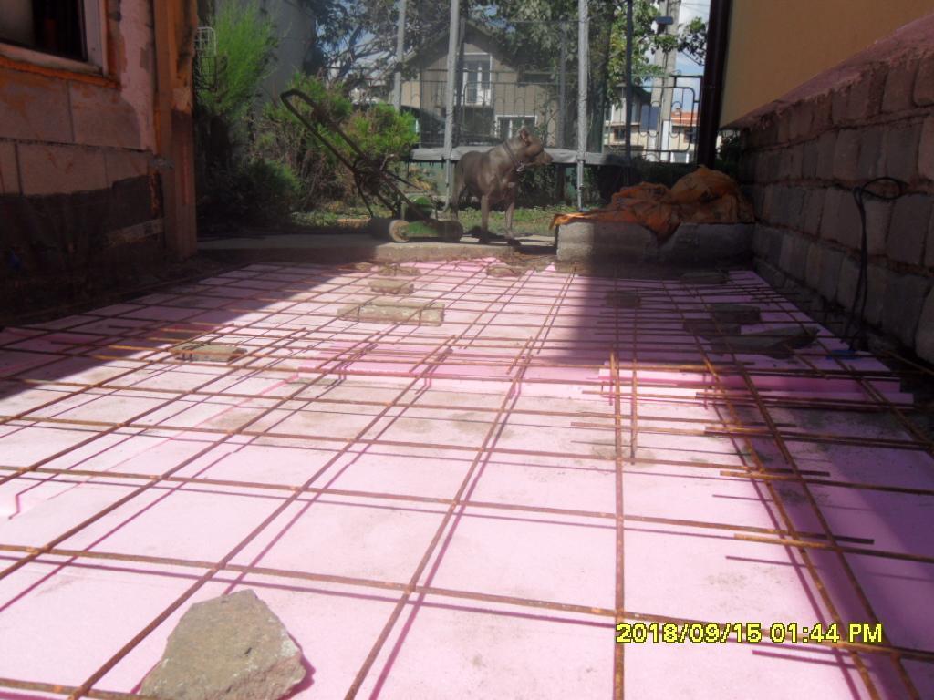

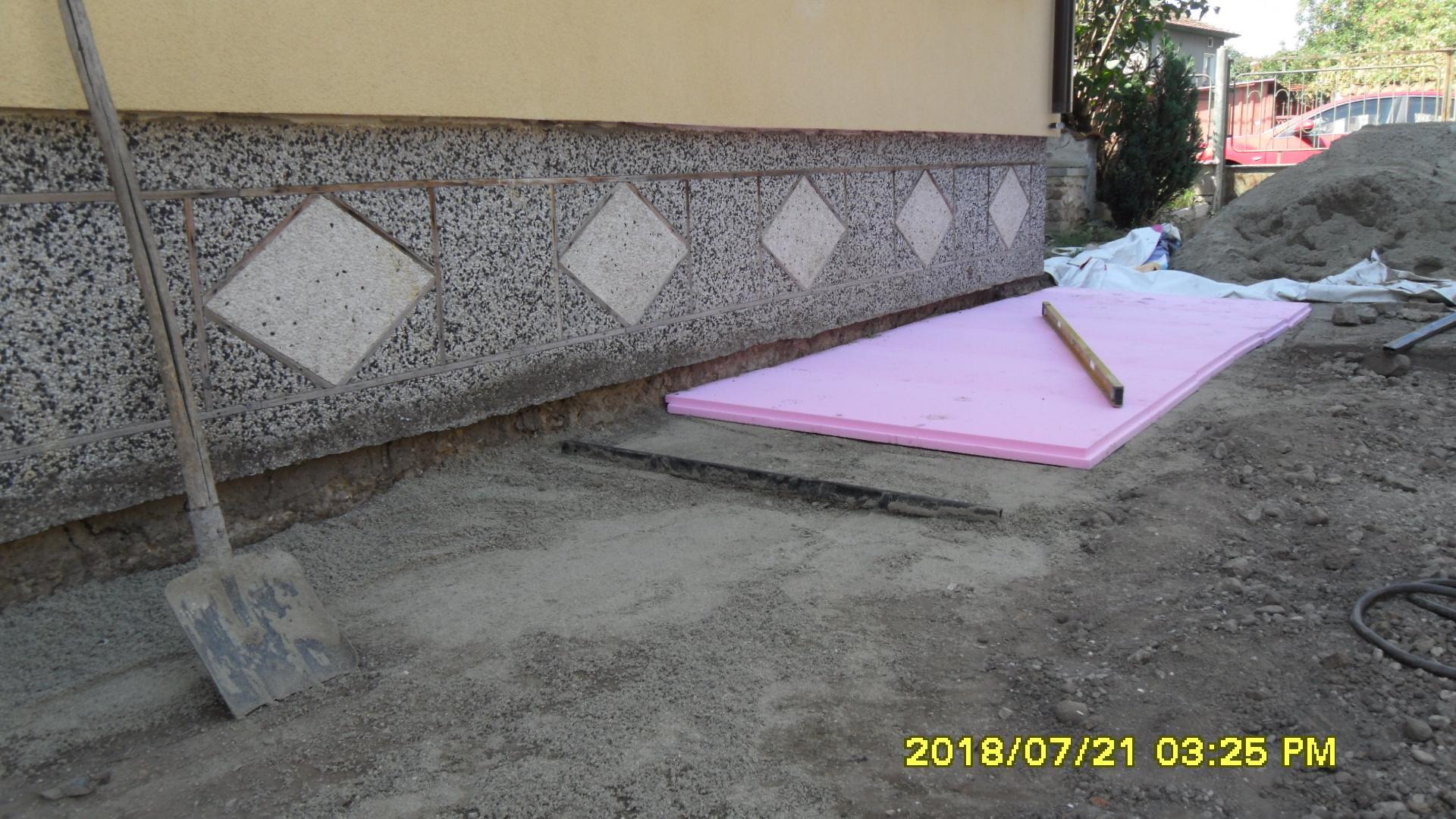

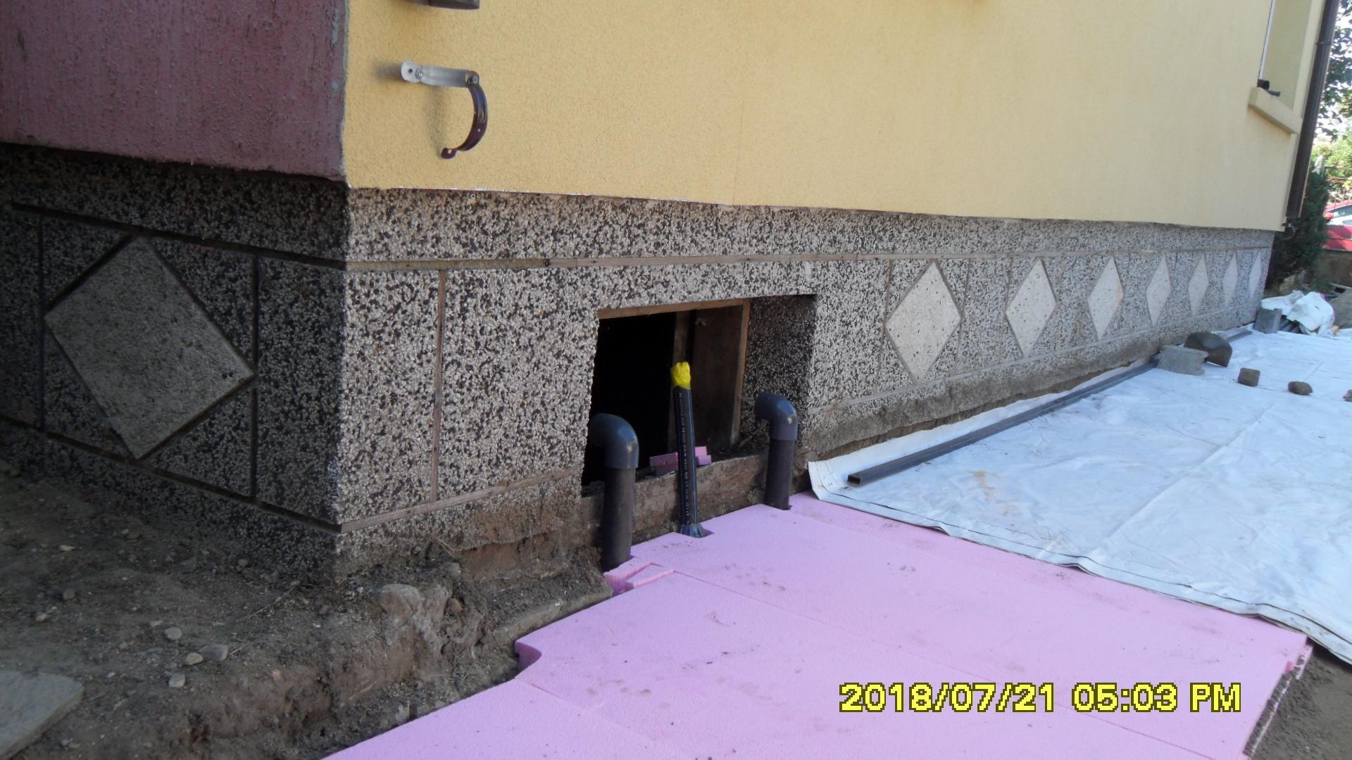

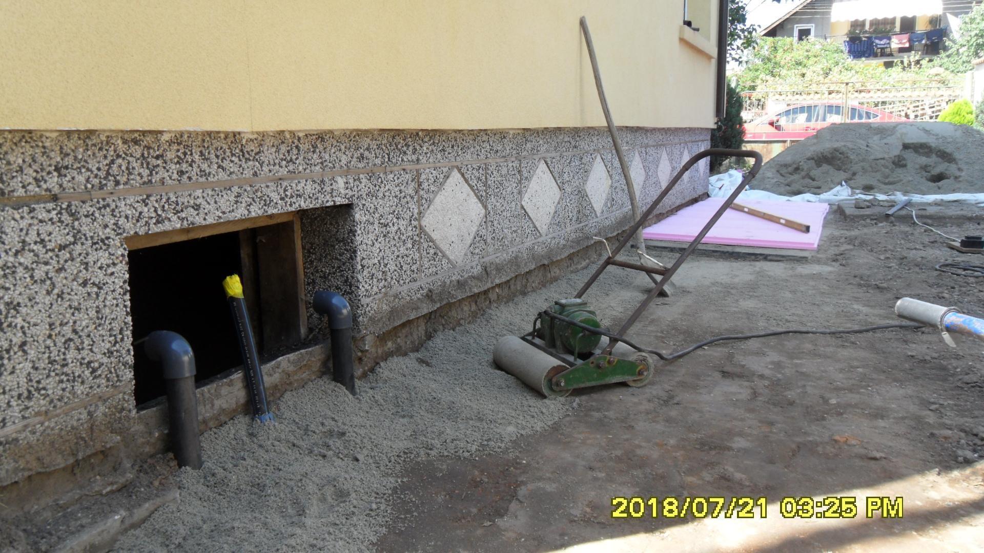

шоп - майстор
пон фев 15, 2021 6:50 pmschuldiner написа:
+1 към мнението,

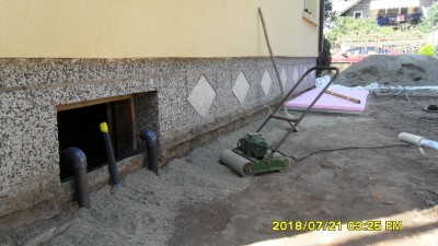

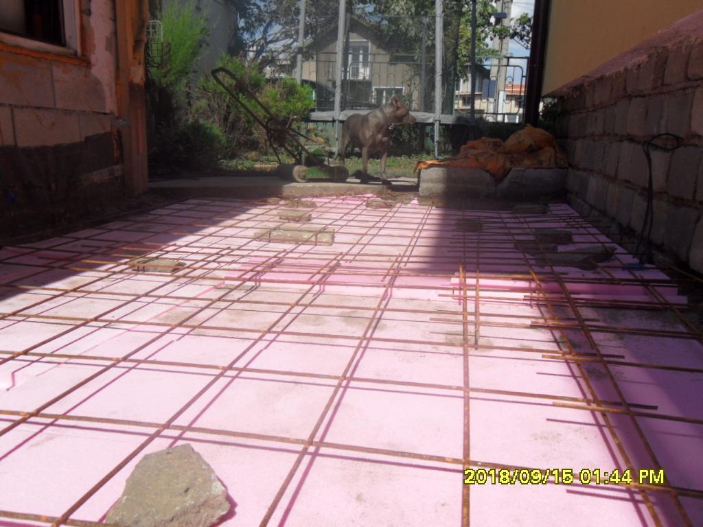

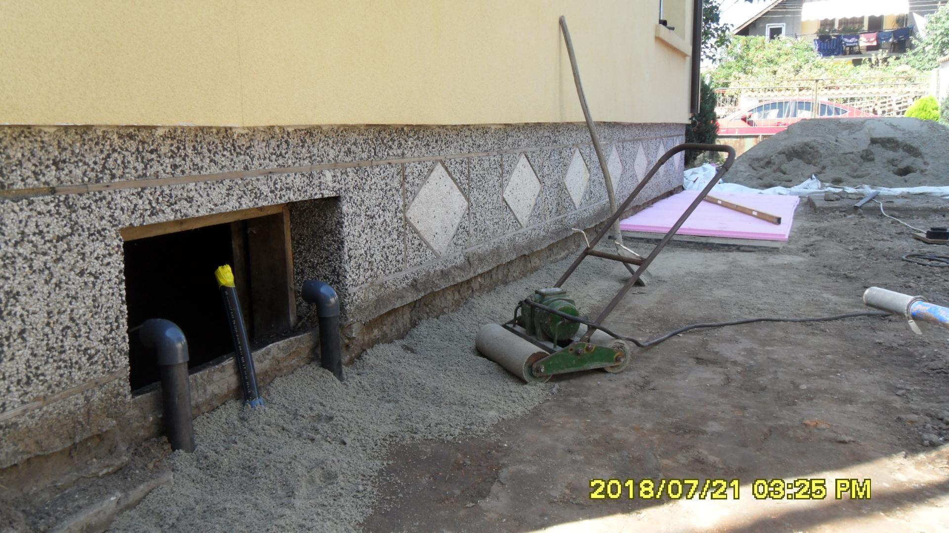

качвал съм ги вече снимките, но за нови колеги.
Така правя аз!
50мм фибран върху добре трамбована пясъчна основа. Върху фибрана армираща мрежа ф8 и 10-12 см вибриран бетон.
Промръзването е изнесено на 1,2м от основата и изолацията е уникална. Вместо основата да е замръзнала под фибрана е + температура:-)
Не съм го изислил аз, в Русия и финландия това е задължителен елемент.
Шоп, с едно уточнение - армиран бетон на/под земята ВИНАГИ защитен от влага! При теб на пътеките е вибриран, но още по-добре е двуслоен, като горният е от специалните бетони, макар и по-тънък.
ПП На 80 см е все тая, на -1,5 м вече е разлика дали вертикално изолираш или хоризонтално. За пълно изравняване /то зависи и от почвите/ трябват 2-3 м хоризонтално. Под плочата на основата НЕ се слага топлоизолация в този случай.
Последна промяна от schuldiner на пон фев 15, 2021 7:33 pm, променено общо 1 път.
Не споря за Русия и Финландия. По-нашия край 5см на основата има в плюс и частичната хидро изолация. Иначе и двете е супер, но :bear: пух знае как.. :-D
шоп - майстор
Отгоре лепя дялан камък.
Почнах го есента и налепих 30м2
Остават още 150м2 за тази година:-) :partyman:

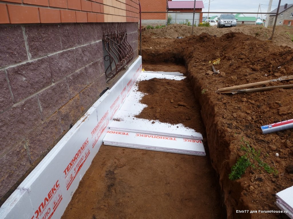

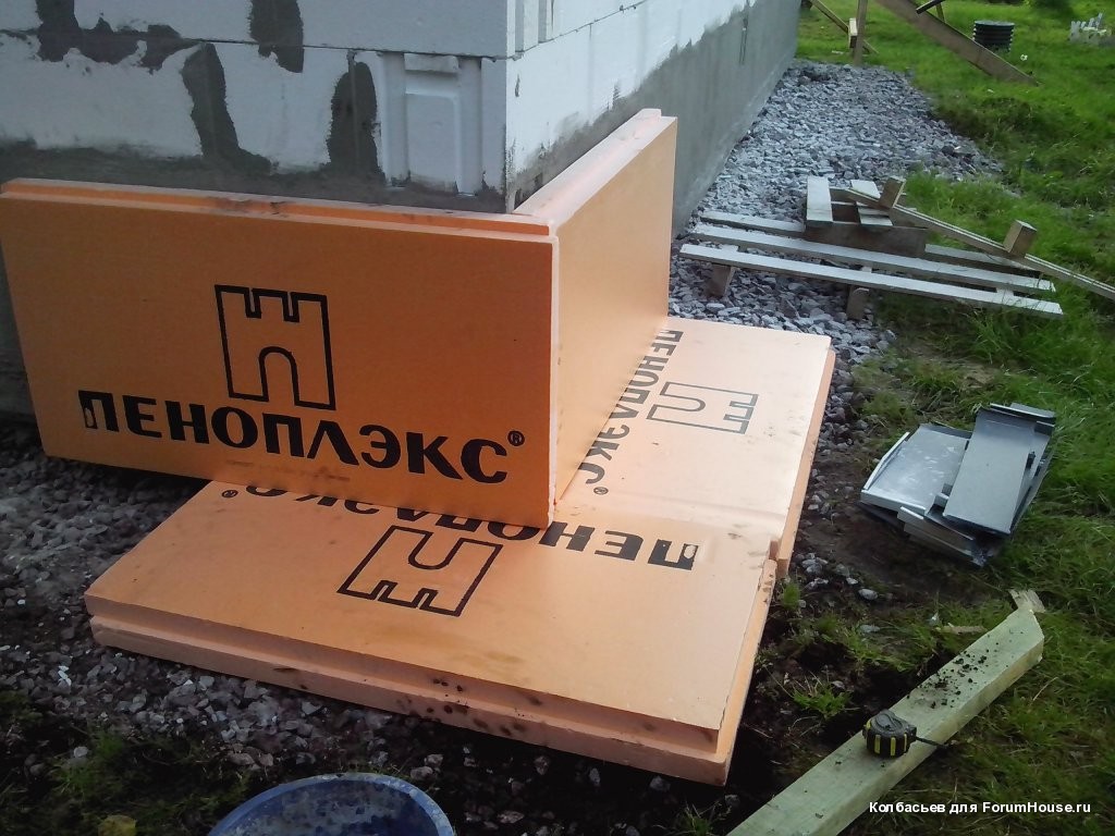

А руснаците не си поплюват. Залагат 10 см. Но и при тях "зад борту" -40 е нормално :-)
image (1).jpg (60.22 KиБ) Видяна 1993 пъти

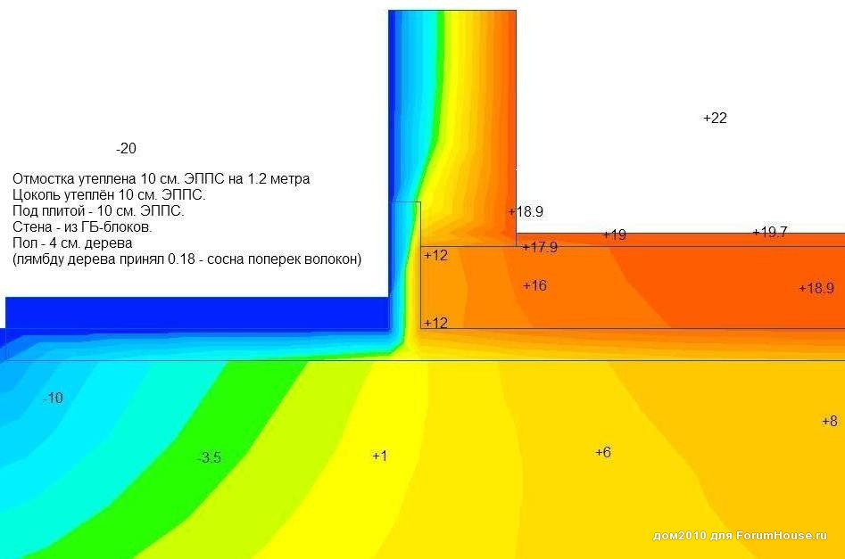

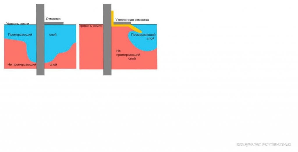

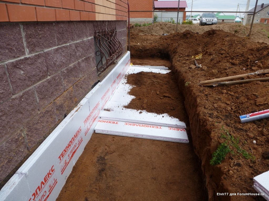

промерзание отмостки.jpg (27.7 KиБ) Видяна 1993 пъти
Точно за това говоря. В нашите условия на -3 м температурата е постоянна. С 2-3 м хоризонтално става постоянна и в стените, не само на пода на сутерена. Всеки знае какво е зимник - лято/зима еднаква температура и прекрасен топлинен акумулатор, не ти трябва термопомпа... Остана хидрото да се реши.
