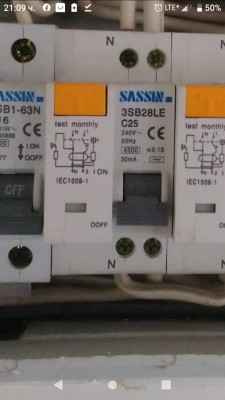

:? Аз да питам като един просс и тъй-като не съм инженер ! Има едно нещо по схемата , което и преди съм виждал и според мен е безсмислено от практическа гледна точка , но ... !
Защо се комутира веригата на тестовия бутон и тестовия резистор при условие , че се взема "фаза" след вече комутирана такава ! Ако има инженери , които да обосноват това с радост бих понаучил нещо ново !

Взема се нула от вход на ДТЗ и фаза от неговия изход. При натискане на тест бутона и сработване на ДТЗ изхода отпада.
Наскоро попаднах на ДТЗ което беше вързано погрешно и натискането на тест бутона създаде късо между постоянна нула и фаза вързана в изхода който в случая не се комутира, което "залепи" тест бутона и ДТЗ се подпали.

За дуракоустойчивост. Не можеш да правиш "тест" при изключена ДТЗ. :-D

Е трябваше да го снимам ли? Нямаше как и аз не очаквах. Натиснах тест путона, ДТЗ започна да бръмчи, изпуша и всичко свърши за 10 секунди през който нямаше какво да направя.
ДТЗ-то беше чисто, без предпазител, и нямаше предпазител който да изключи.
Ето снимка. (може и марката да има нещо общо със ситуацията)

Първо леко ще те попровя.
И дветя са слeд комутацията. Само че фазата след диференциатора, а нулата преди.
И е така, понеже по наредба, трябва подвижните контакти да не остават под напрежение след разединяване на веригата. А тест бутона е поднижен контакт.

В кирливата китайска ДТЗ нещо е окъсило резистора затова се е подпалила.
вт фев 18, 2020 6:37 pmtzetz009 написа:
Защото 230V x 0,03A = 6,9W - бая голям, мощен резистор. А в самото ДТЗ няма място за такъв.
Слага се по-маломощен като се разчита че ДТЗ-то ще изключи достатъчно бързо за да не се запали резистора.
Това което се е случило при addicted - дефектно китайско ДТЗ което не е изключило и се е запалил резистора.
Та комутацията е един вид защита от глупаци които си държат пръста на тест бутона 10 и повече секунди, че и минути. :-D
