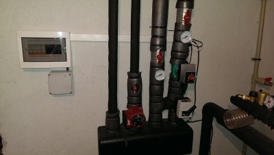

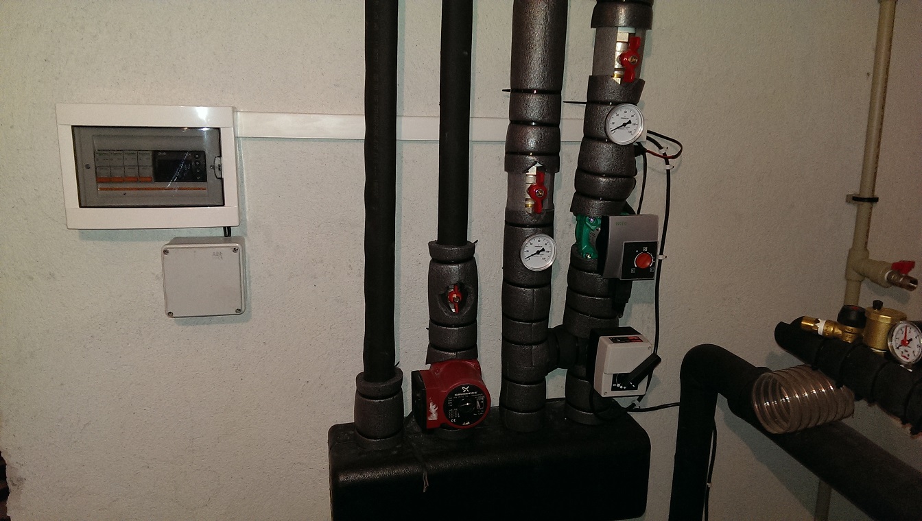

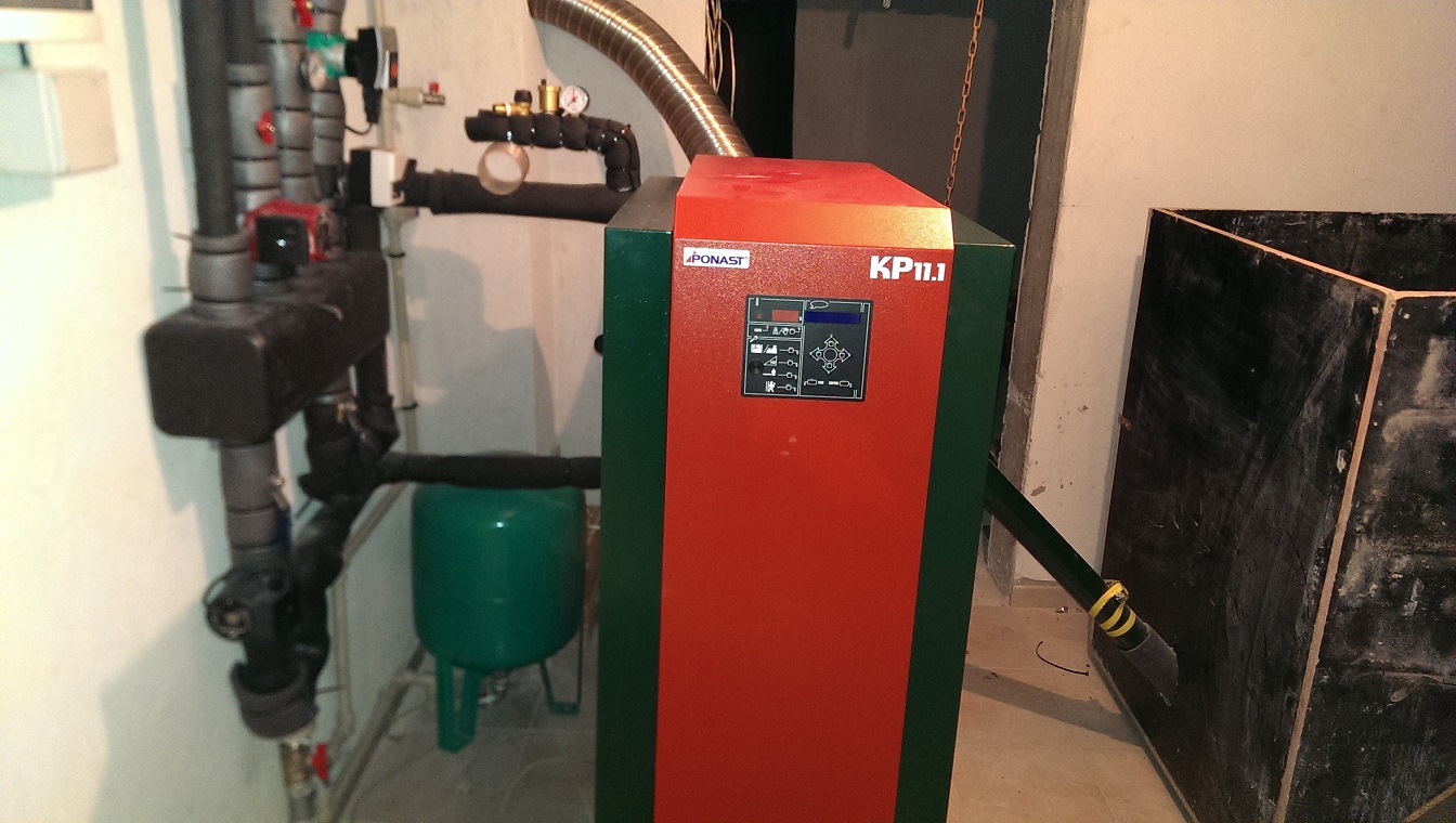

Здравейте на всички колеги. От известно време чета форума и реших и аз да взема участие и ако мога да помогна за избора на система защото както и аз сам разбрах това не е толкова лесно. Накратко къщата която топля е 130 кв с 8 см графитена изолация и дорама пвц водно подово и 45 глидера котела е чешки  Ponast 15 кв пускам и снимки. Само да допълня не съм изкарал зимата  а само съм правил проби. Успех на всички
Съжалявам за снимките но ще ги пусна по-късно

 Ето това вече е пелетен котел , малко скъп но си заслужава .
