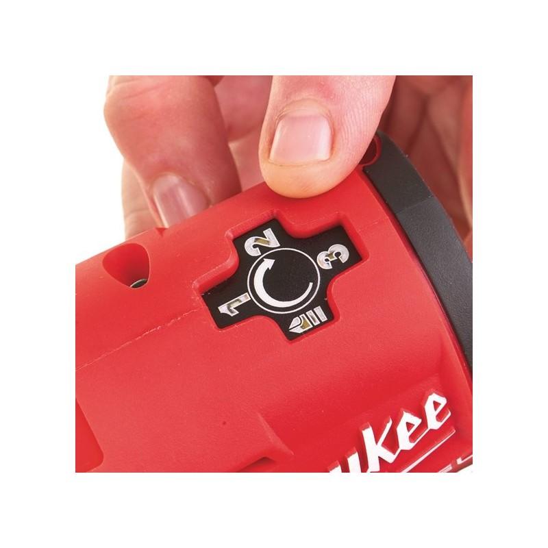

...Да, плюс на Милоукито, е че има 3 степени на скоростта, по-леко и компактно е.
Колебая се между Хикокито (щото имам зарядно и батерия) или Милоукито, щото е по-добро :D ама 200-ина броя отгоре.
Има и четвърта позиция - предпазване от презатягане. В смисъл само навива и когато срещне съпротивление спира, без да затяга.

Намирам за уместно да спомена, че посочените 147Nm се постигат с 4Аh батерия (пълна производителност). M12FID + M12B3 (3Ah) батерия ще е малко по-малко (130Nm?). Но пък за домашни нужди мисля, че е напълно задоволително. В двата клипа ползват 2.0Ah батерия (стандартна батерия при комплектите в САЩ).
П.П. Производителността зависи от капацитета на батерията при всички производители т.е с 1.5Ah, 2.0Ah и 3Ah обикновено не се постига посочената рекламна мощ при 12V, 18V, 20V машини.

На Милуоки са с метален патронник 13 мм. И да, с различните батерии усилието на затягане е различно.
